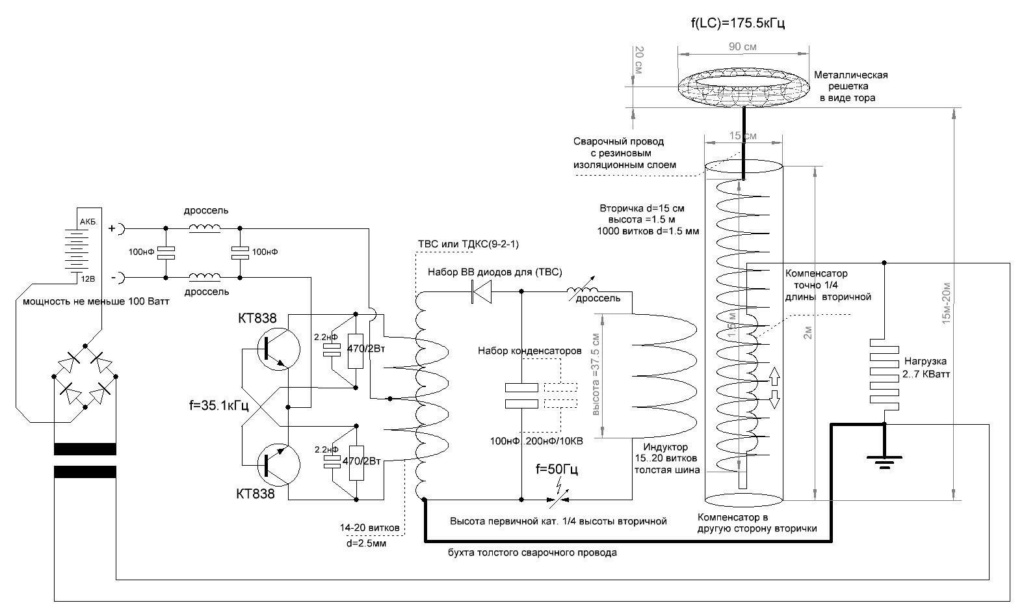

С качером не будет, с ТТ всё норм.gonchar пишет: Ерунда нарисована...
Особенно касательно С3
L3 не будет так работать... в полуволне...
Хотелось бы услышать Ваше объяснение.

БТГ Капанадзе теория и практика_2 #166221
Качер не использую....
Только ТТ или генератор сигналов.
Тогда можно все контролировать
А в полуволне там где указана С3 будет токовый конец и ему эта емкость до одного места...
И тогда вообще весь смысл верхней четвертушки теряет смысл...

БТГ Капанадзе теория и практика_2 #166229
Так а чего объснять... тут надо пробовать...
Я просто для себя понял, что прежде чем двигаться в катушки-конденсаторы хорошо бы разобраться с простыми примерами...
Взаимодействия между четвертушками, полуволновками и их разными комбинациями...
Все это связанные контура.
Намотал кучу катушек от 160КГц до 8МГц
Каждую возбуждал от четверти до двух волн.
Пришлось почесать тыковку...
Иногда неонкой или щупом отслеживаешь как идет ток между катушками, а он бац и вдруг исчез...
Намотал 40 метров ПВ-3 по быстрому на ветиляционной трубе Ф100, все прекрасно откликаеться и укладываеться от четверти до двух волн.
Перемотал тот же провод на картонную трубу Ф92 и все... все тугое и еле строиться...
Хотя КСВ и там и там 1,0...
Пришлось неоднократно 50 капель накапать для понимания...
Эликсир заканчиваеться однако...
