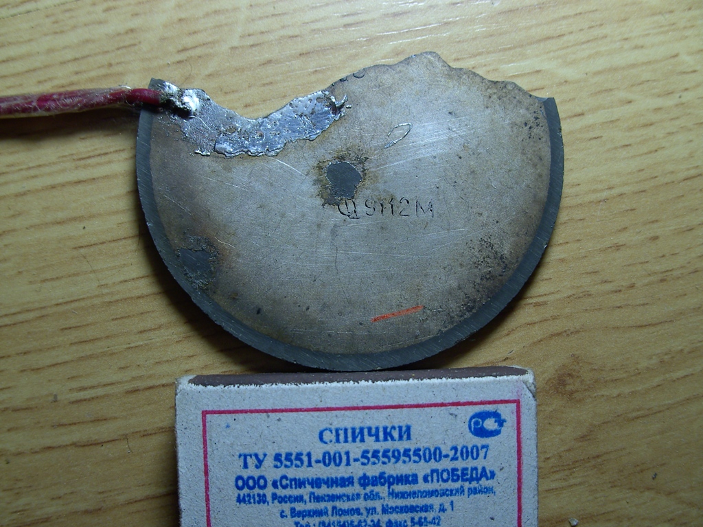

делал такой вариант, итог на резонансной частоте, пезик рассыпался на куски..:lol: а он не дешовый БЫЛ :(
Пьезик жалко - не маленький. А рассыпался он скорее всего потому что ему некуда было отдать свою амплитуду. Он полюбому должен был прислюнявлен к чему либо. либо всей площадью, либо центром или по наружнему кантику. Это сугубо мое мнение.

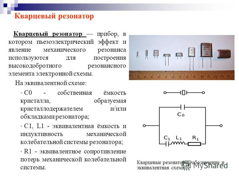

Имеем собственный колебания контура(ОЭДС),и собственную емкость кристалла(Со) пьезоэлемента..
Получаем параллельный контур..
L1 C1 R1-эквивалент механической колебательной системы(,(последовательный контур..
