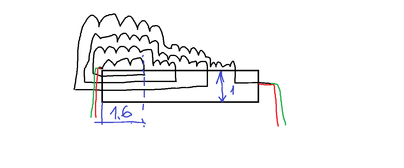

а биф -так.стараюсь хоть немного геометрию соблюсти.

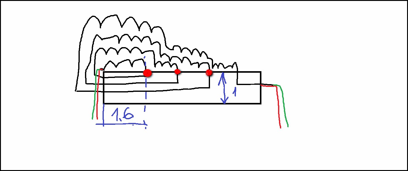

borisluki пишет: а биф -так.стараюсь хоть немного геометрию соблюсти.
Не могу взять в толк - как ты протягивал провод в местах, которые я отметил красным?
Распрямлял весь ненамотанный провод, протягивал, мотал, снова распрямлял и снова мотал/протягивал?

мотал сразу двумя.Намотал одну часть вернулся в начало по верху!!!и следующую часть погнал.

щас и не вспомнить.примерно 9+9м.Длина каждого слоя больше на 1.6 предыдущегоЕсли биф к постоянке подкл.то его мп выглядит примерно так-смещено.

borisluki пишет: мотал сразу двумя.Намотал одну часть вернулся в начало по верху!!!и следующую часть погнал.
А если сначала длинную, потом короче, короче и т.д.? В чем разница будет? Почему именно так как ты написал, а не по другому?

с видио выше аналогию мотал. в подробности процессов вдаваться не буду -у каждого свои мультики в голове.
