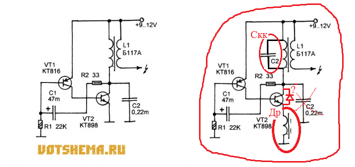

Там по крайней мере в схеме емкостной трехточки ограничивается накачка дроселя что с него как тут сказали - разрядник не получился бы.
Трех точка работает хорошо я с нее генератор 4.43 мгц делал для видеоконтролеров. Но энергетический кпд трех точки определяется наличием сопротивлений в цепях управления и он там максимум на процентов 10 тянет.

GeotechRU, а если на тот провод что на схеме ,,На УЗЧ,, не на усилитель пустить а с генератора сюда подать однополярные импульсы?
Интересно что svyatoslav скажет?

Вот схема с дросселем.
svyatoslav ,наверно имел в виду что колебательный контур включен на коллектор а в эмиттер транзистора Др . Транзистор как разрядник, если по Тесла.
Это классический сверхрегенератор!
Настройка заключается в установке оптимального режима сверхрегенерации с помощью R2 и настройке контура L2C5 в резонанс.
Без гвоздя и палки эта схема не больше, чем просто схема. У Антона на сайте Бунк их мильен накидал))
В каждой схеме Бунка есть изюминка, но не каждый её может увидеть, скажем так.)))
