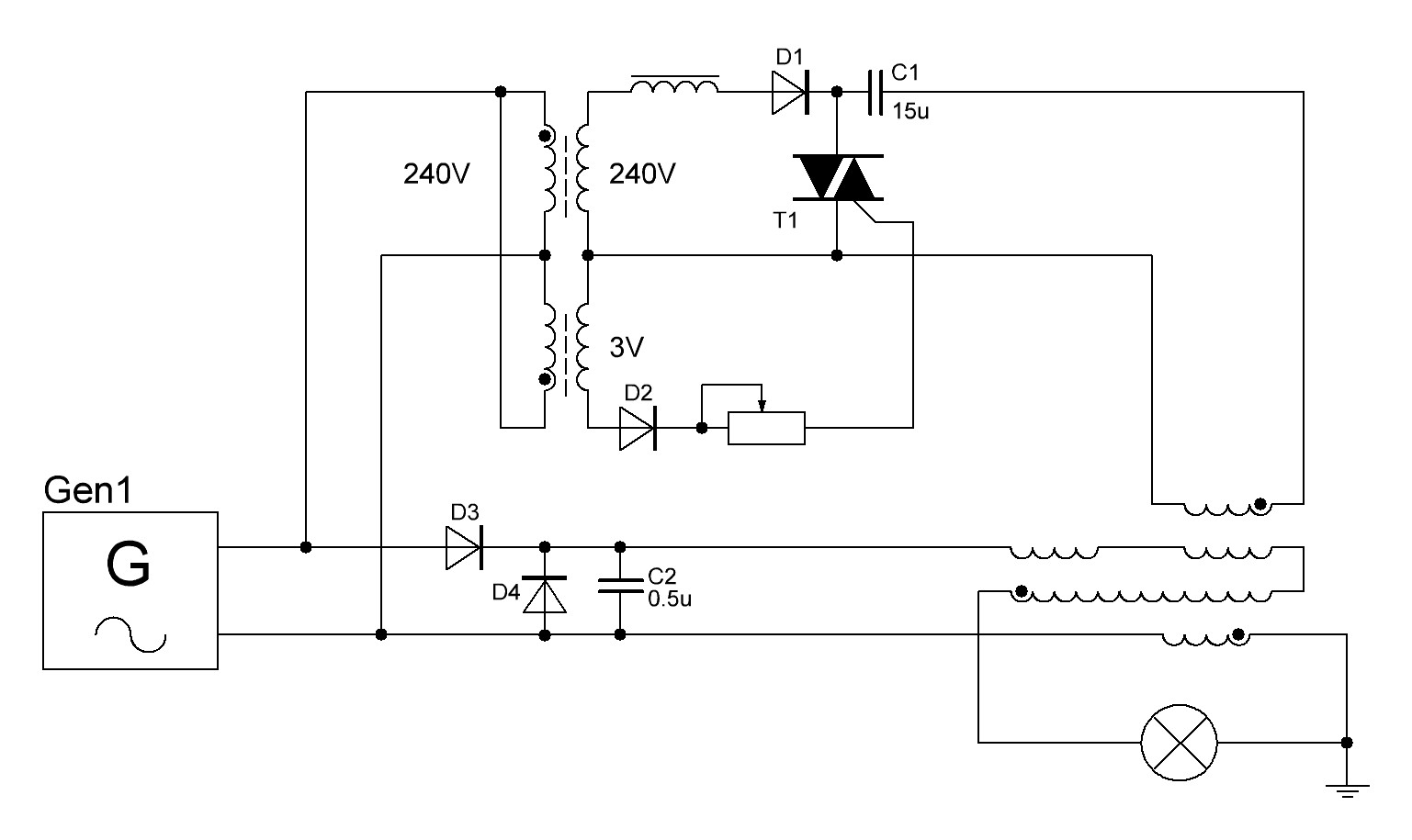

ЖекаК пишет:
chiksat пишет: жека сколько потребляет ...и сколько выдаёт ????
Пред розеткой в разрыв "линии" лампу накаливания 60 Вт повесил, на нагрузке 150-500 Вт. Чудо не явилось. Отложил, быт.
Сугубо, конденсатор убрать, что б "титьки" были.
кондер тиристорный 15 мкф пусковой проверь как заряжается.. защитный кондер 0.5 мкф..тогда и титьки будут..фазировка трансов обязательно

red пишет: ...странно.. зачем удалили сообщения..и схему?...думаю это не правильно...не вижу смысла тогда здесь что то выкладывать..годик молчал..и еще помолчу..с меня не убудет...
Как мне сказали схема была стерта случайно. Выкладываю еще раз схему reda
Спасибо сказали tokar_ev, vitus, diod, red
6 года 4 мес. назад
Сообщений: 1984
БТГ Капанадзе теория и практика_2 #142713
....спасибо..ее там выше уже ребята положили..еще раз спасибо
