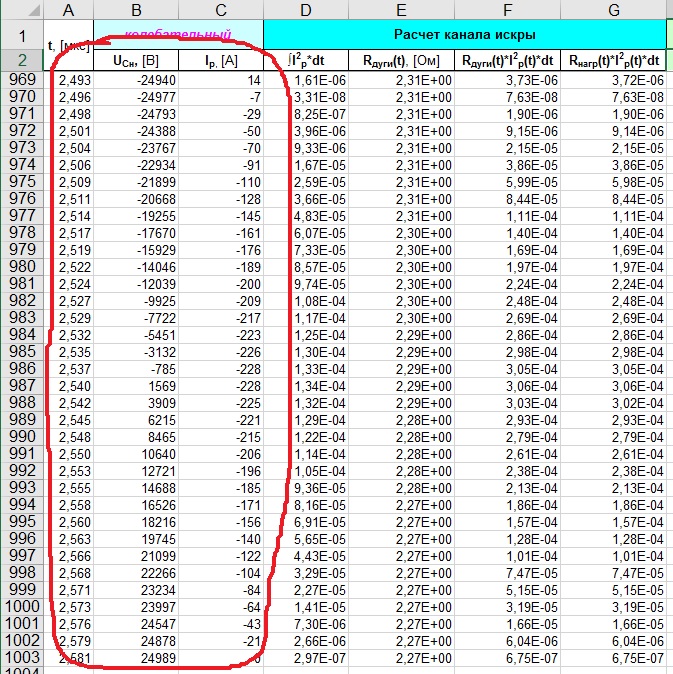

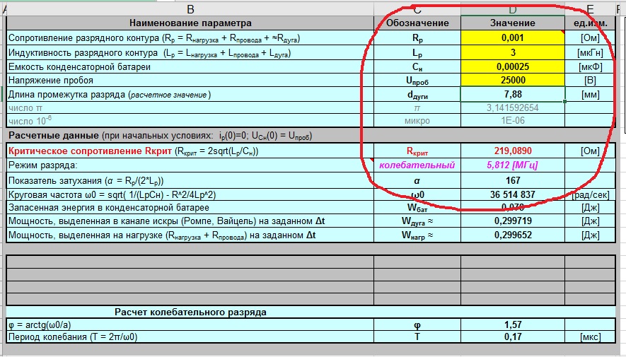

Ниже расчёт напряжения и тока на индукторе при напряжении 25 кВ конденсаторе 250 pF и индукторе ~ 3uH
заданные и полученные параметры которые нас интересуют обведены красным.
..Миша не лезь в дебри..все здесь описаное есть приблизительные значения..скажем много зависит от влажности воздуха..
