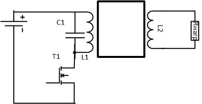

matros пишет: Всем привет! провел такой экс 2 катушки на разных кернах первичная 0.84 милигенри (:) сначала обшибся)что-то витков 90 в 2 провода (не помню давно мотал) вторичная 40 витков конденсатор 0.5 мкф , частота резонанса 7 кгц контур параллельный, импульсы со скважностью процентов 80-90.
В общем чего получилось, ток выхода 2.8 ампер напряжение 9В ток и напряжение в фазе ,смотрел осликом 2мя лучами ток по шунту 0.1 Ом, т.е 2.8 Х9 =25.2 ВТ Потребление 15 милливольт на шунте 0.22 ома т.е. 0.068 А смотрел осликом (показывает средее значение амплитуды) напряжение питания 87 В т.е. грубо 6 Вт потребление
6 Вт потребление 25 ВТ выход . мож конечно неправильно посчитал хотелось бы чтоб кто нить проверил и отписался.
Зы лампа 12В 40Вт
Схема
СПАСИБО!

Matros, на феррорезонанс похоже. Энергия из вещества. А в обычных резонансах СЕ нет. Вот бы ещё неонкой проверить наличия поля вокруг сердечника.

spaceon пишет: Matros, на феррорезонанс похоже. Энергия из вещества. А в обычных резонансах СЕ нет. Вот бы ещё неонкой проверить наличия поля вокруг сердечника.
Вы что серьезно?!
Мда....уровень все ниже плинтуса.
Учитесь делать замеры- это раз, второе этой схеме обсуждение в песочнице, а не тут.

Это как раз увод от правды , если следовать этой логике то и обратноходовые преобразователи работать не должны:lol:
Ладно по порядку: тут происходит подмена понятий считают энергию в контуре как в трансформаторе , нам же нужна энергия одного из элементов системы, либо индуктивности либо емкости в зависимости каким способом мы производим съем ,
итак: если взять выше приведенный мной пример индуктивность у нас =0.84 милигенри емкость 0.5 мкф соответственно частота резонанса 7.7.КГц реактивное сопротивление катушки на этой частоте 40.7 Ом напряжение 87 В соответственно ток в параллельном контуре равен 87:40.7=2.13А (активным сопротивлением можно пренебречь оно на порядок меньше) энергия в катушке равна Iквадрат умножить на L деленное на 2 = 4.53 Х 0.00084=0.0019 Дж. мощность в катушке при этом равно энергия деленная на время у нас время это период от частоты 0.00012 т.е. 0.0019 : 0.00012=15.8 Вт ток потребления равен ток в контуре разделить на добротность если принять активное сопротивление контура 1 Ом то добротность будет равна реактивное сопротивление разделить на активное т.е 40.7 : 1=40.7 т.е. ток потребления равен 2.13:40.7=0.052 мощность потребления равна ток 0.052 А умножить на напряжение 87 В =4.5 Вт т.е в 3.3 раза.
Это расчетный вариант в реальности получилось немного расхождение. Главное это как снять это мощность Эл магнитного поля способ я описал главное чтоб индуктивность была на приличном уровне , чего можно добиться если расположить обмотки рядом на сердечнике т.е. без непосредственной связи.

В продолжении темы. Кто нибудь может мне ответить, когда в первичной катушке есть параллельный резонанс ток потребления становиться меньше -правильно? А если при этом замкнуть (КЗ)вторичную катушку съёма, то ток потребления увеличится или нет?
