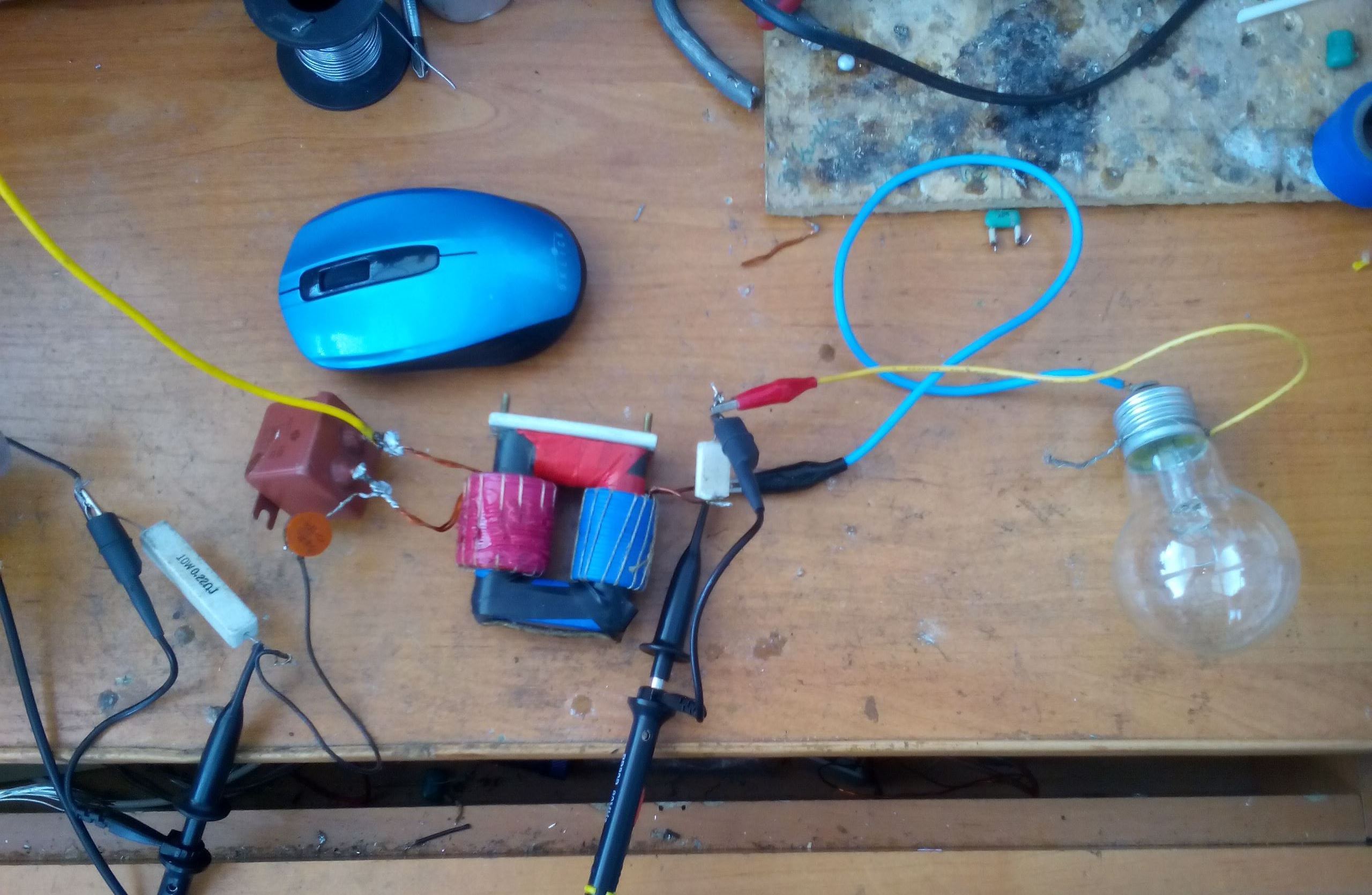

Всем привет! провел такой экс 2 катушки на разных кернах первичная 0.84 милигенри (:) сначала обшибся)что-то витков 90 в 2 провода (не помню давно мотал) вторичная 40 витков конденсатор 0.5 мкф , частота резонанса 7 кгц контур параллельный, импульсы со скважностью процентов 80-90.
В общем чего получилось, ток выхода 2.8 ампер напряжение 9В ток и напряжение в фазе ,смотрел осликом 2мя лучами ток по шунту 0.1 Ом, т.е 2.8 Х9 =25.2 ВТ Потребление 15 милливольт на шунте 0.22 ома т.е. 0.068 А смотрел осликом (показывает средее значение амплитуды) напряжение питания 87 В т.е. грубо 6 Вт потребление
6 Вт потребление 25 ВТ выход . мож конечно неправильно посчитал хотелось бы чтоб кто нить проверил и отписался.
Зы лампа 12В 40Вт
Фото

Здравствуйте , matros . Классный результат ! Скажите , а вторичка намотана обычным способом ? Какова роль белых вертикально-наклонных линий на синем фоне ? С уважением .

Ник пишет: Здравствуйте , matros . Классный результат ! Скажите , а вторичка намотана обычным способом ? Какова роль белых вертикально-наклонных линий на синем фоне ? С уважением .
Вторичка обычный эмаль провод в 2 слоя , а линии это нитки :) мотал чтоб не развалилась,была съемная, без каркаса.
фишка в том чтоб связь между обмотками только через сердечник была, тогда индуктивность резонансной обмотки такая как у обмотки со стержневым сердечником длиной как длина катушки , в отличии от обмоток намотанных друг над другом.
