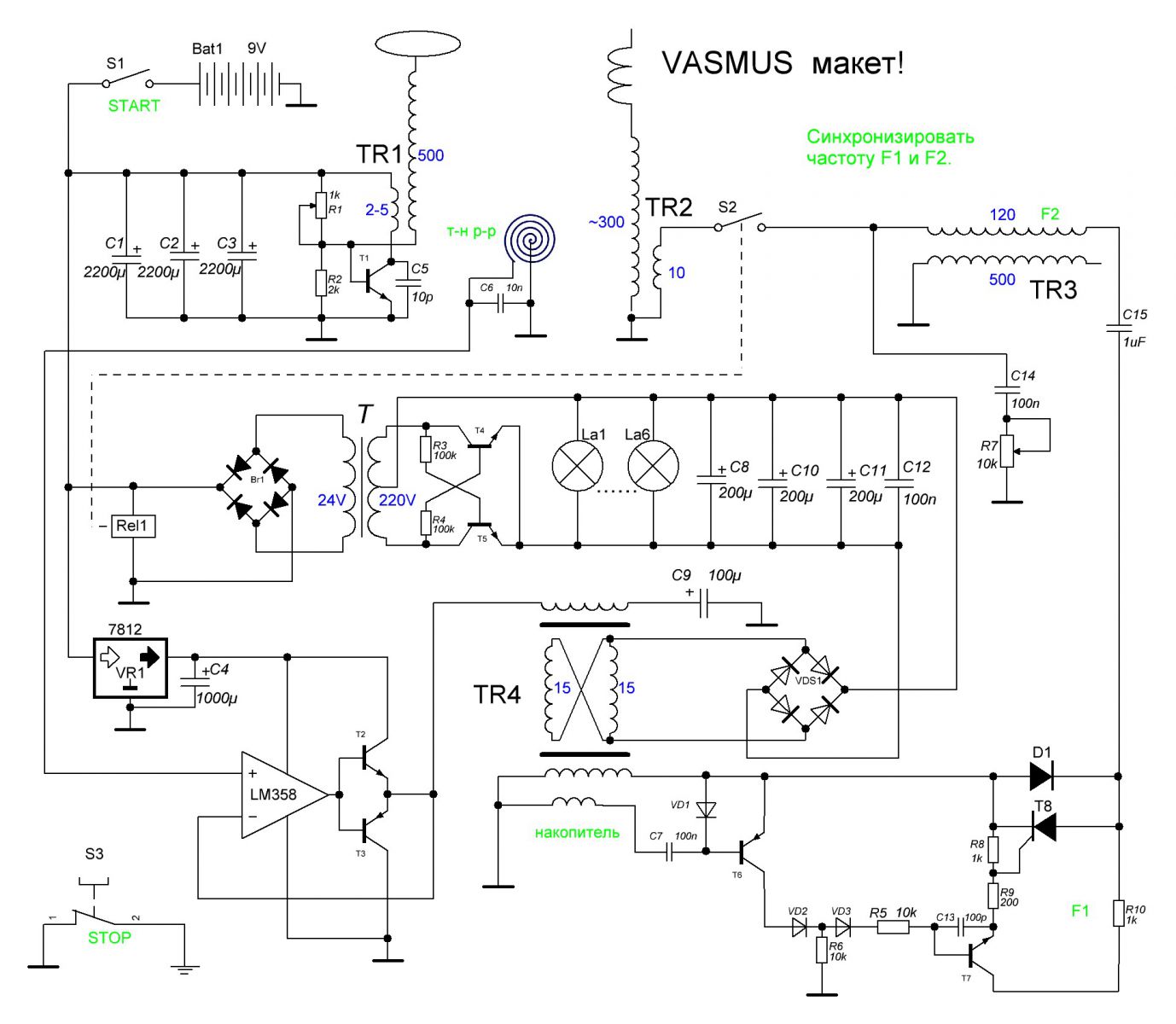

....я уже писал..по моему мнению..у васмуса..переделанная установка Льва Термена
dzen.ru/video/watch/691e93163be0d30000834648
..многие замечали,что если включать и выключать качер..конденсатор заряжается быстей..от этого пошли разговоры о его модуляции,но с каждым включением качер потребляет больше энергии чем при постоянной работе..тогда модулировать решили не качер ,а поле..
www.techinsider.ru/weapon/169641-gerb-ss...hpionskoy-nachinkoy/
Вот, пока не забылось..,
это как бы в одном посту удержать, вернуться к началу.:huh:
Я в схемах не силен конечно...,но может тут что исправить, ну там настроить что ли...:oops:
П.С.Нашел я даташит на енту LM358 и у меня случилось озарение....,
В этой картинке ее местоположение полный бред, откуда и что, а ладно мне простительно.:pinch:
LM358 работает как смеситель - к низкодобротной катушке подключен конденсатор большой емкости, возможно, катушка в виде рулона фольги, туннельный резонатор,выделяет продольную составляющую.На туннельном резонаторе нет большого напряжения, иначе вышла бы из строя микросхема. Эта катушка как зонд в поле качера, с нее сигнал поступает на верхний вход операционного усилителя, на нижний вход поступает сигнал обратной связи. Микросхема работает до 1,1 мГц, способна усилить ВЧ гармонику качера.
Вообще, в установке присутствует несколько частот - частота блокинга на Т4, Т5, условно 15 кГц, ею промодулирован качер. Частота единицы мГц- частота качера, частота гармоники качера - несколько сот килоГерц ( в туннельном резонаторе будет ВЧ, промодулированное 15 кГц) , и частота прерываний тиристора Т8 сотни Гц. В трансформаторе Т3 происходят прерывания с этой частотой мГц сигнала, поступающего с 10 витковой обмотки приемной катушки Тесла.
Несмотря на кажущуюся простоту, настроить установку довольно сложно.
8 мес. 1 день назад
Анализ установки Васмус #255375
Никакой это не смеситель, это усилитель со 100% обратной связью.
Усиливает только по току, по напряжению коэффициент усиления =1
Абсолютно типовая схема раскачки операционником двухтактного каскада.
Вся эта байда нужна для улавливания плывущей частоты качера и синхронизации с ней нелепого устройства под названием TR4
Про то, что это всё целиком не имеет никакого смысла, думаю можно и не писать...
