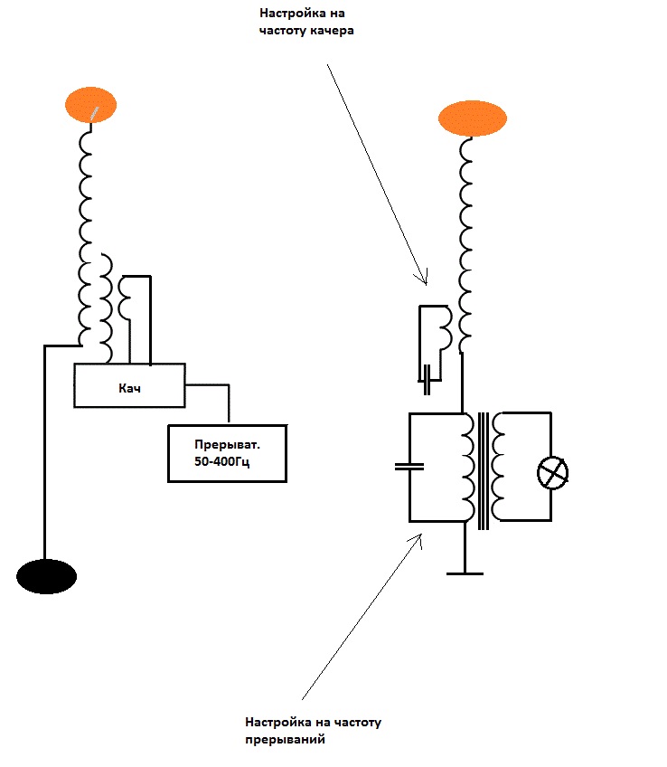

Анализ установки Васмус #232154
vasili1952, попробуйте сделать передающему качеру прерывание 50-400 Гц, в качере-приемнике поставить в первичку-индуктор переменный конденсатор для точной настройки на качер-передатчик.
Верх вторички качера-приемника, чтобы не фитонил, на небольшой шарик, или как у вас на цилиндр их фольги .
К низу вторички подключить трансформатор , намотанный на железе, с первичкой, настроенной на частоту модуляции качера 50-400Гц, и попробовать выпрямить на его вторичке съем, параллельно лампе накаливания.
Спасибо сказали vasili1952, neznaikapsv

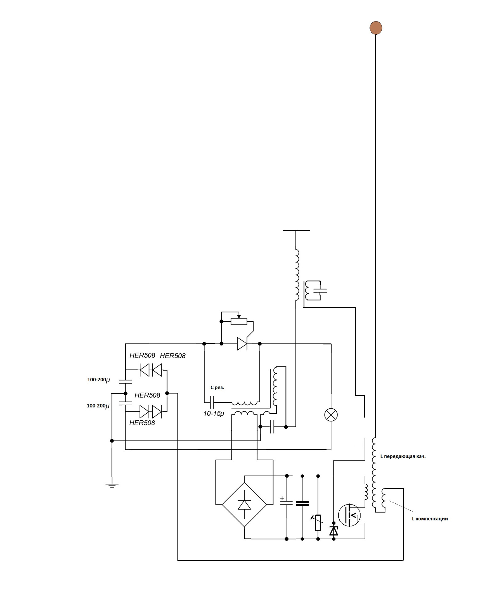

Анализ установки Васмус #232237
C600, можно подробнее про схемотехнику ФАПЧ на основе 521СА3 и 561ГГ1 (можно в личку)?
На 561ГГ1 собирал генераторы, неплохо работали до неск.мГц.
Изменил схему по мотивам Васмуса.
Изменения коснулись обмотки вольтодобавки - она намотана на внешнюю поверхность кольцевого магнитопровода, и небольшое количество витков намотано как обычно, торообразно.
Конденсатор в контуре вольтодобавки настраивает этот контур на 2-3 гармонику частоты прерывания тиристорного прерывателя. В приемной катушке Тесла добавлен конденсатор в первичку (либо часть витков снизу подключена к конденсатору) для настройки на частоту передающего качера.
Качер прерывается тиристорным прерывателем по питанию - конденсатор электролит в питании качера подбирается при настройке для изменения уровня модуляции.
