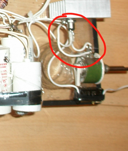

Если для кого-то заполнится пробел в принципе этого устройства, то у Васмуса стоит вот такой везде. :dry:

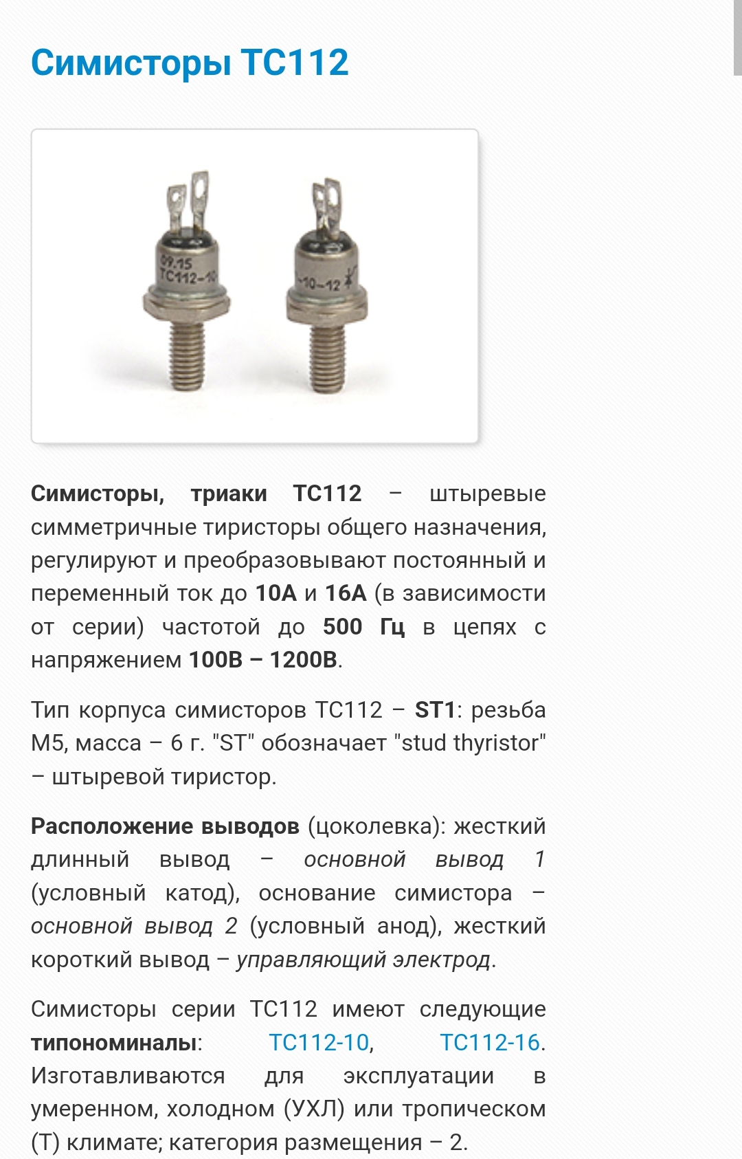

Сейчас у меня работает в моей схеме симистор ТС 142-80-10. Никакие изменения в схеме не делал. Логика работы модулятора не меняется.

Хотя это не имеет значения, ровным счетом ни какого.
Нужно проанализировать картинку которую я выше показал, и подумать:
а) Зачем он ВЛЕПИЛ проволочный переменный резистор такой мощности в эту цепь и именно так без доп элементов.
б) посмотреть на ЛюБиМыЙ некоторых личностей ЛОВ, в стандартном его исполнении и подумать, НА ЧТО работает тиристорный узел с дросселем и на что должен работать похожий узел на симисторе (похожий не значит такой же!!!) в данной установке.
