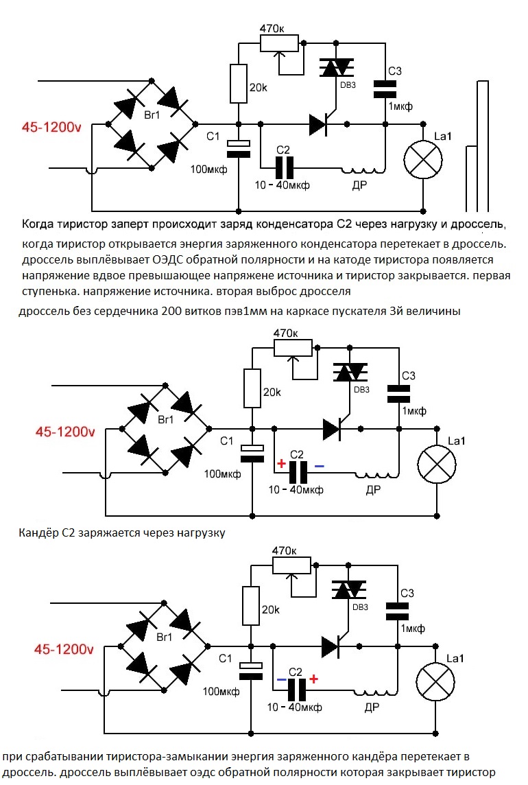

Всем привет,поздровляю всех с наступаюшим новым годом,желаю Всем крепкого здоровья, а остальное все при будется.
Выкладываю схему, более упрошенную по репликации, Васмуса, правда я умышленно не показал схему запуска этого устройсва,
Может есть какието решения по этому вопросу. Вследуюший раз покажу как схемотический можно запустить это устройство без батарейки и вот так выглядит ионный преоброзователь. СНОВЫМ ГОДОМ

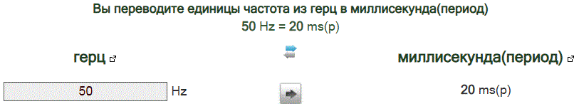

лажа. кандёр 200мкф на 450в должен заряжаться от ионника за 20мс... тобиш ионник за 1 секунду должен зарядить 50 таких кандёров
www.unitjuggler.com/перевод-frequency-из-Hz-в-ms(p).html
с другого кандёра... хобод в зад стоит после лампочки 200 х 450в дым пойдёт ... видно что Gluxar в схемах нихрена неразбирается
