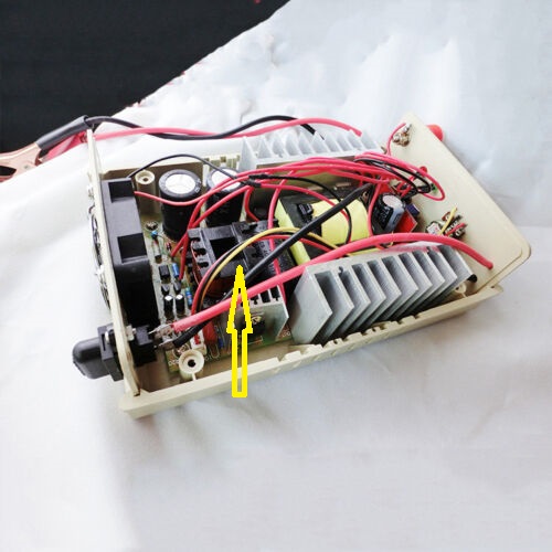

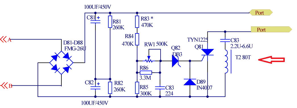

схема вот. на фото видно дроссель без сердечника. киловатка на выходе горит
zelengarden.ru/15-foto/susan-735mp-shema.html
кто хочет помощнее. 3 квт горит

Посмотрите на схему лова немного с другого конца. Уберите дроссель. Вместо него тороид с двумя встречными намотками одинаковой длины. Одна намотка это резонанс. Другая рабочая для тиристора. С3 максимум - 300 нф. С2 70-100 мкф. У вас в руках совсем другое устройство.
Спасибо сказали novator75
Сообщений: 7983
Анализ установки Васмус #223494
vasili1952. никакой дурак не снимает энергию с запирающего дросселя. я пробовал. чуток можно а вот поболее тиристор перестаёт закрываться. да и на сердечкике дроссель быстро нагреется. я уже писал как лоханулся закрепив дроссель насквозь болтом. болт раскаляется до красна и не забывайте лов имеет кпд 30%

Все это хорошо. Но хотелось бы услышать про принцип работы и роль сумматора-накопителя в установке Васмуса. По-другому эта штука называется ортогональным потоковым трансформатором и представляет собой некое параметрическое устройство.
покажи на схеме этот сумматор накопитель
На какой схеме? Из тех что здесь рисовали? На них его нет.
А реально это та штука, шо намотана на пермаллое перпендикулярными обмотками.
Да кто ж тебе про него здесь расскажет? :)
Сам намотай, возьми приборы и датчики и вперед самому изучать. Иначе никак.

То что самому - это понятно. Непонятно другое - без этого узла рассматривать схему Васмуса нет смысла. Это будет рассмотрение двух отдельных устройств - качера и элементарного однотактного тиристорного инвертора с искусственной коммутацией.

покажи на схеме этот транс
вот этот чтоли
вот он на фото
