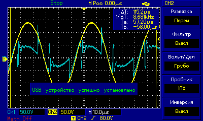

Добавил дроссель между горшком и конденсатором горшка. Позволяет получить идеальный синус на конденсаторе. И при этом уменьшается потребление. Конденсатор у меня 0.47 мкФ. Без дросселя, при подключении конденсатора, ток потребления увеличивался на 2.1А. С дросселем - на 1.2А. Индуктивность подбирал, остановился на 43 мкГ, воздушный вариант: 42 витка на отрезке трубы ф 5 см, провод 2 мм в диаметре. С ферритом плохо - греется и форма не идеальный синус.
Жёлтый - конденсатор горшка
Синий - на дросселе
Спасибо сказали Vader, morrrisss, m1m2

rinus пишет: Добавил дроссель между горшком и конденсатором горшка. Позволяет получить идеальный синус на конденсаторе. И при этом уменьшается потребление. Конденсатор у меня 0.47 мкФ. Без дросселя, при подключении конденсатора, ток потребления увеличивался на 2.1А. С дросселем - на 1.2А. Индуктивность подбирал, остановился на 43 мкГ, воздушный вариант: 42 витка на отрезке трубы ф 5 см, провод 2 мм в диаметре. С ферритом плохо - греется и форма не идеальный синус.
Синий - на дросселе
Ринус - это я так понимаю резонанс на С1. Если получилось совместить 2 резонанса ( на С1 и С2 ) хотелось бы глянуть на результат. У меня не получаются 2 идеальных синусоиды. С ув.
