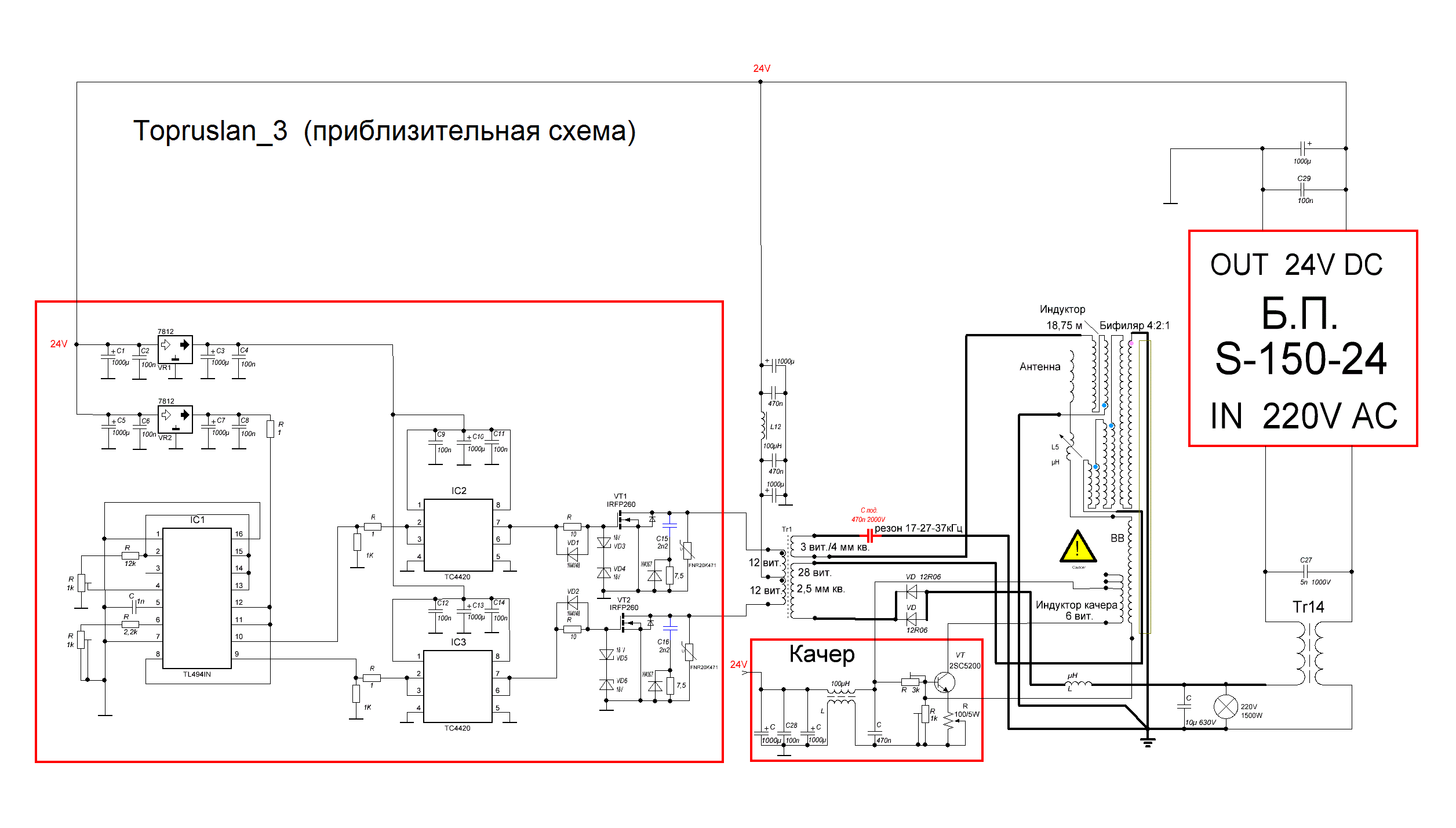

Накидал схему Topruslan_3
Если есть ошибки не пинайте, а исправте.

Hariec пишет: Накидал схему Topruslan_3
Во-первых, соотношение 4:2:1 - это соотношение по виткам, и тем более не совсем правильное. При намотке гранаты у меня получилось так: первый слой 51 виток, второй 50 витков, третий 25 витков, четвертый 24 витка, пятый - 13 витков, шестой - 12 витков. Почему так? Да просто провод естественным образом так укладывается в промежутки.
Лучше уж мотать по инструкции Руслана.
А вот если мерять длиной провода, то если не учитывать поводящие-отводящие провода, то на первый и второй слой идет ровно половина провода. Получается, что если мерять по длине то соотношени будет 3:2:1.
Итог: количество провода намотанное по и против часовой стрелки должно быть одинаковым для минимизации индуктивности.
Думаю, что заземление на конденсаторе нужно переместить на другую обкладку, а та часть индуктора, которая шла на заземление соединяется с той обкладкой, где была точка заземления.

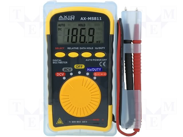

Denny пишет: Всем привет ! подскажите , про какой прибор ( модель ) для измерения частоты говорил Руслан в своей лекции ?
AX-MS811 AXIOMET - Цифровой мультиметр
www.tme.eu/ru/details/ax-ms811/multimetr...-perenosnye/axiomet/
Спасибо сказали freeenergyinfo, Denny, 12358
