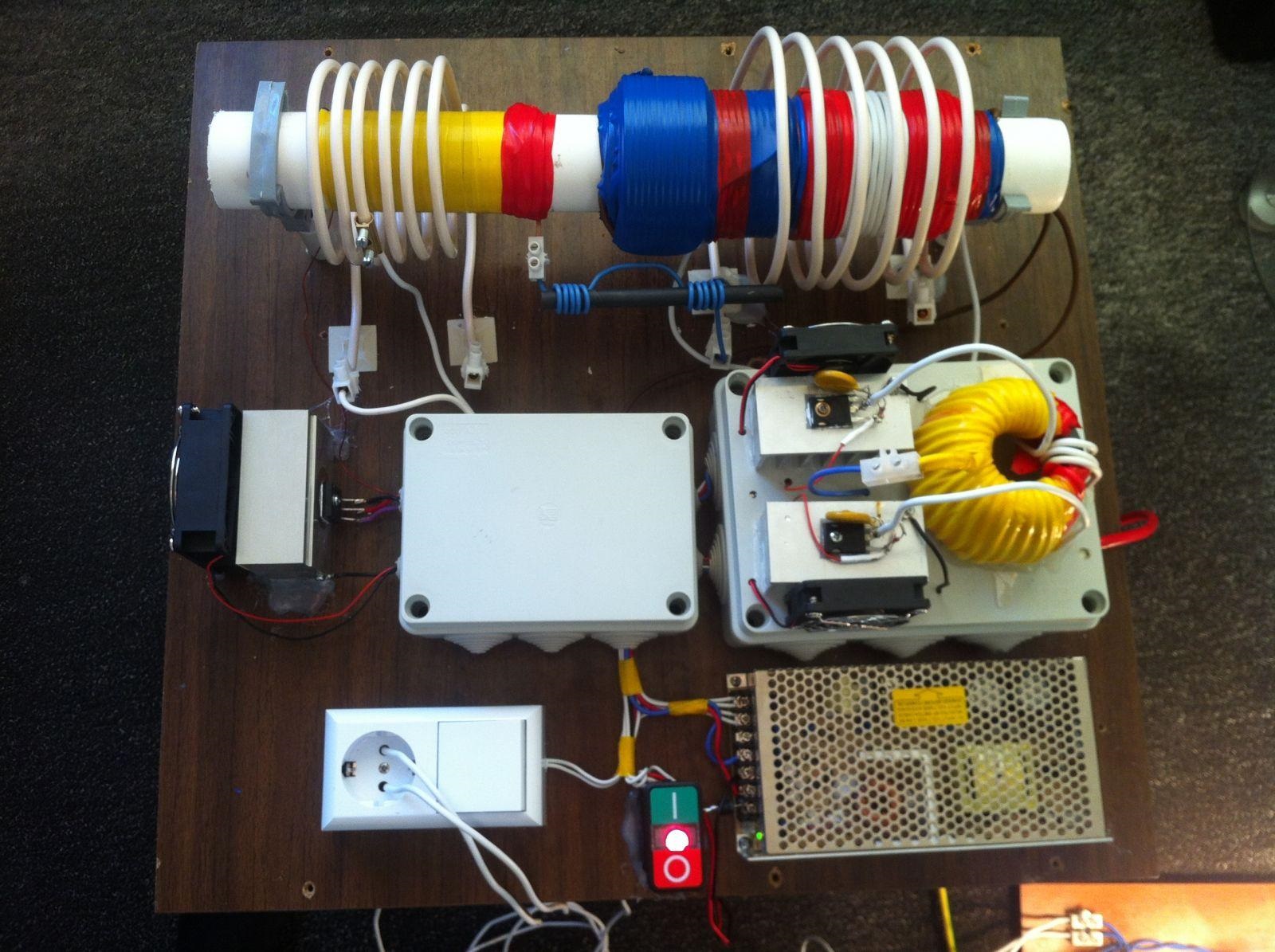

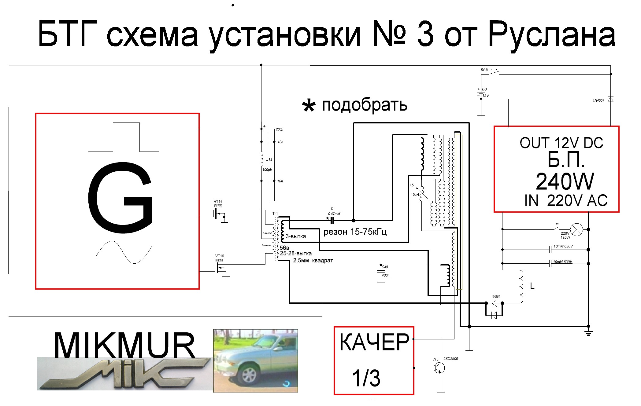

Мои размышления по поводу принципа действия и настройки установок Романа, Руслана и Капанадзе.
realstrannik.ru/forum/46-razdel-avtorski...botustra.html#243243

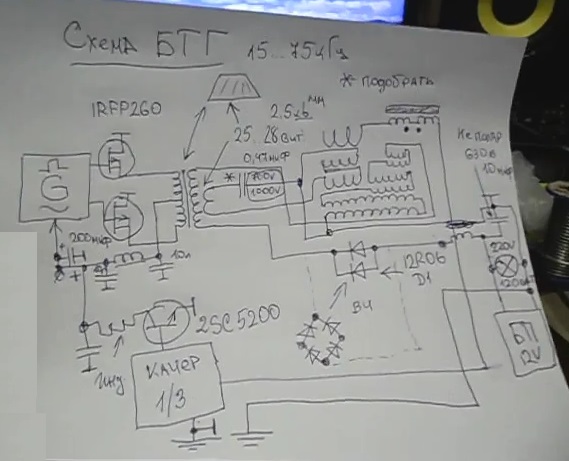

Если пуш-пул настраивать под 2мГц, то на какой частоте должен работать осциллятор 494й(5 нога), 20кГц или 40кГц??? Спасибо! И,как по мне, какая разница на чем(я имею ввиду сердечник) мотать силовой трансформатор!? Что все уперлись в этот "горшок"? Нам от преобразователя что нужно!? Чтобы он выдавал нам определенные напряжения на вторичке нужной мощности и на нужной частоте! А как реализовать, это уже другой вопрос!

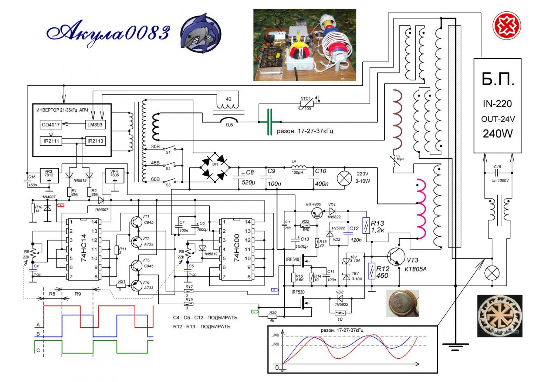

PAA пишет:
robotustra пишет:
Руслан что-нибудь говорил о длине антены? или ее нужно намотать произвольно, с учетом расстояний и потом загонять в резонанс?sdd21234 пишет: Реализация системы управления теслой, может быть любой. Можно использовать качер, по любой понравившейся вам схемотехнике. Можно генератором с полевиком на выходе. Главное чтоб частота теслы, с подключенной к ней антенной, соответствовала четверти волны съёмного бифиляра.
О длине антенны не говорил, говорил что связь антенны и индуктора д.б. слабой, емкостной. Диаметр антенны, на 3-4 см. больше диаметра индуктора. Система качер-антенна настраивается на частоту с длиной волны 4хL, где L - это длина провода которым намотана "граната". Для настройки необходимо в конце катушки качера намотать еще доп. небольшую катушку для настройки (сматывать - доматывать), а основную катушку качера мотать с межвитковым зазором для уменьшения собственной емкости, как то так.
А качер сами четверть волновой или полуволновой? Что мы имеем на этой антене? Максимум потенциала или максимум тока?
