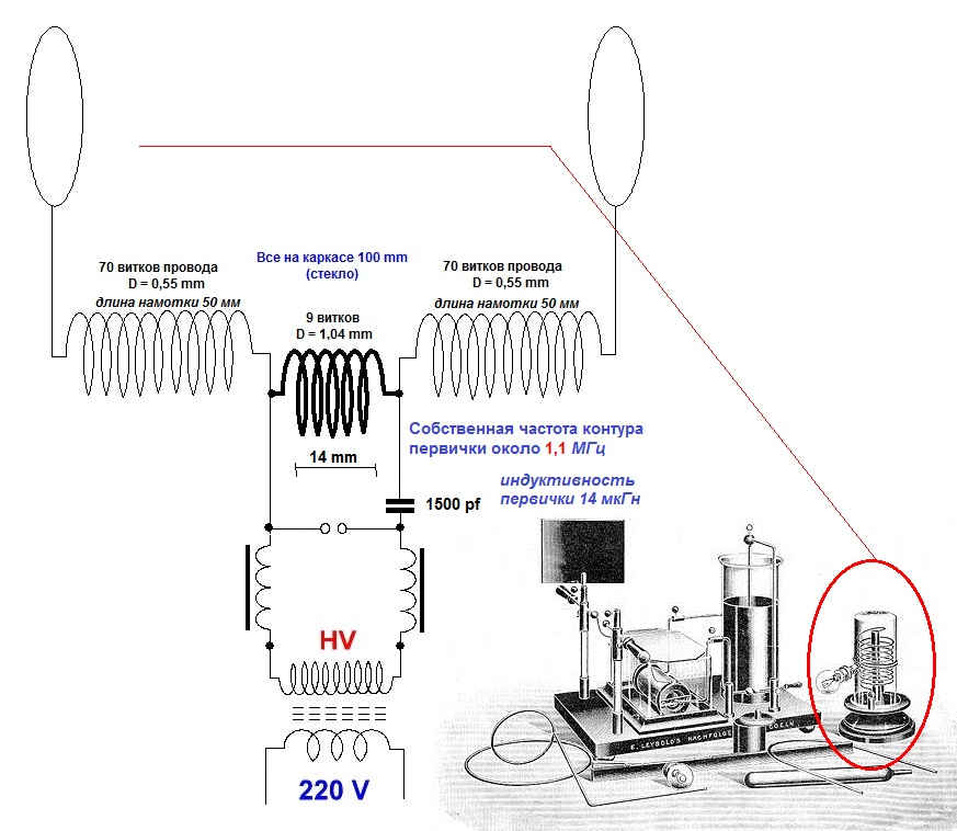

практические соображения без углубления в теории эфира Учень "шумная" долбить будет ЭМИ на всю округу и даже дальше, экологический будет загрязнять ЭМИ которого там быть не должно. Открытые без концентраторов (сердечников) индуктивности и искровик в качестве размыкателя/замыкателя сделают свое дело. К этому требует переменку в качестве модулятора и источника начальных имульсов, а это дополнительное железо для создания переменного питания.. ...Я бы не стал.. )) переусложнение явное, на мой взгляд.Чё то Ahrimed , Приятно удивился, и тихо, удалился !?
К чему бы это ?
Ну да ладно, это дело хозяйское,
А я вот, всё таки предлагаю, рассмотреть вот эту оригинальную схемку, антенного преобразователя.
Ну уж очень она хороша ! Конечно, кое что придётся изменить, не, ну вы посмотрите, какая это прелесть
А может у кого, найдутся и другие, варианты !?
Желаю всем Удачи !
Это осциллятор Лаховского. Когда то было модным лечить всяческие проблемы с помощью таких вот приборов. В свое время предполагали, что Капанадзе использовал такие вот схемы в своих первых установках, в которых не было движущихся узлов.

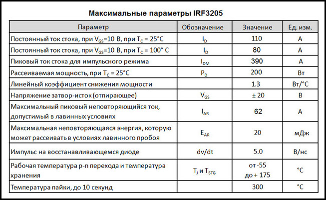

У первого макс. 10 вольт, у второго 20 вольтА вы можете сказать, какое Напряжение насыщения затвор-исток, у транзисторов
IRF4905, и IRF3205, ???
Слава, но зачем ты спрашиваешь, оно тебе надо???????????????? ??????????????????????????????????????????????????????

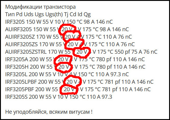

В данном случае вы сэр не правы, у обоих по 10 вольт, Согласно вложениям.

Во, блин, ко всему прочему, ты еще и слепой..
Слава, но зачем ты спрашиваешь, оно тебе надо ??????????????????????????????????????????????????????
В данном случае вы сэр не правы, у обоих по 10 вольт , Согласно приложениям
Попроси у соседа очки и прочитай внимательно 6 (шестую) строчку..
shematok.ru/transistor/irf3205

Не уверен не обгоняй ! а лучше внимательнее изучай документацию
Модификации транзистора
Тип Pd Uds Ugs Ugs(th) Tj Cd Id Qg
IRF3205 150 W 55 V 10 V 150 °C 98 A 146 nC
AUIRF3205 150 W 55 V 20 V 4 V 175 °C 98 A 146 nC
AUIRF3205Z 170 W 55 V 20 V 4 V 175 °C 110 A 76 nC
AUIRF3205ZS 170 W 55 V 20 V 4 V 175 °C 110 A 76 nC
AUIRF3205ZSTRL 170 W 55 V 20 V 4 V 175 °C 550 pf 75 A 76 nC
IRF3205A 200 W 55 V 20 V 4 V 175 °C 780 pf 110 A 146 nC
IRF3205H 200 W 55 V 20 V 4 V 175 °C 780 pf 110 A 146 nC
IRF3205L 200 W 55 V 10 V 4 V 150 °C 110 A 97.3 nC
IRF3205LPBF 200 W 55 V 20 V 4 V 175 °C 781 pf 110 A 146 nC
IRF3205PBF 200 W 55 V 20 V 4 V 175 °C 781 pf 110 A 146 nC
IRF3205S 200 W 55 V 10 V 150 °C 110 A 97.3
Аналогично и у IRF4905.
Не уподобляйся, всяким витусам !
Жаль конечно, потраченного времени, на никому не нужную информацию,
Видно у вас, много лишних денег и про плаченного времени.
