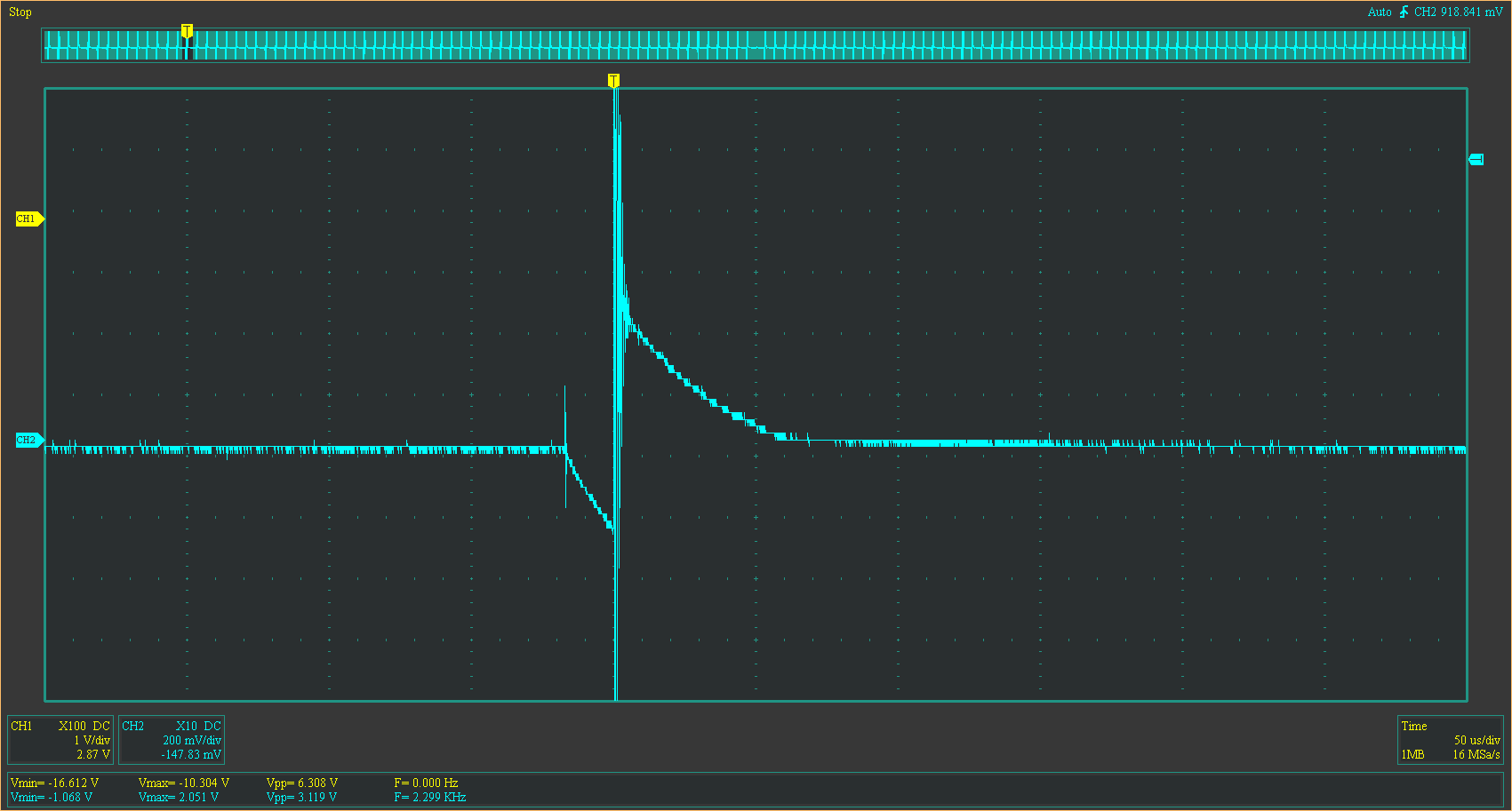

Фонарик условно 30 ватт Ромы. Разбор #88348
Вот какая осцилограмма получаеться на резисторе включенном с конденсатором С3 последовательно.
Во время открытия транзистора С3 разряжаеться, во время закрытия заряжаеться от ОЭДС первичной обмотки. Это когда обе точки вверху такое получаеться. Так что больше теперь склонен, что одна точка должна быть вверху, другая в низу, хоть в оригинальной схеме две точки вверху.
8 года 9 мес. назад
Фонарик условно 30 ватт Ромы. Разбор #88350
А вот на том самом резисторе, только точки в разных местах.
