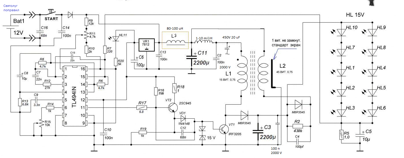

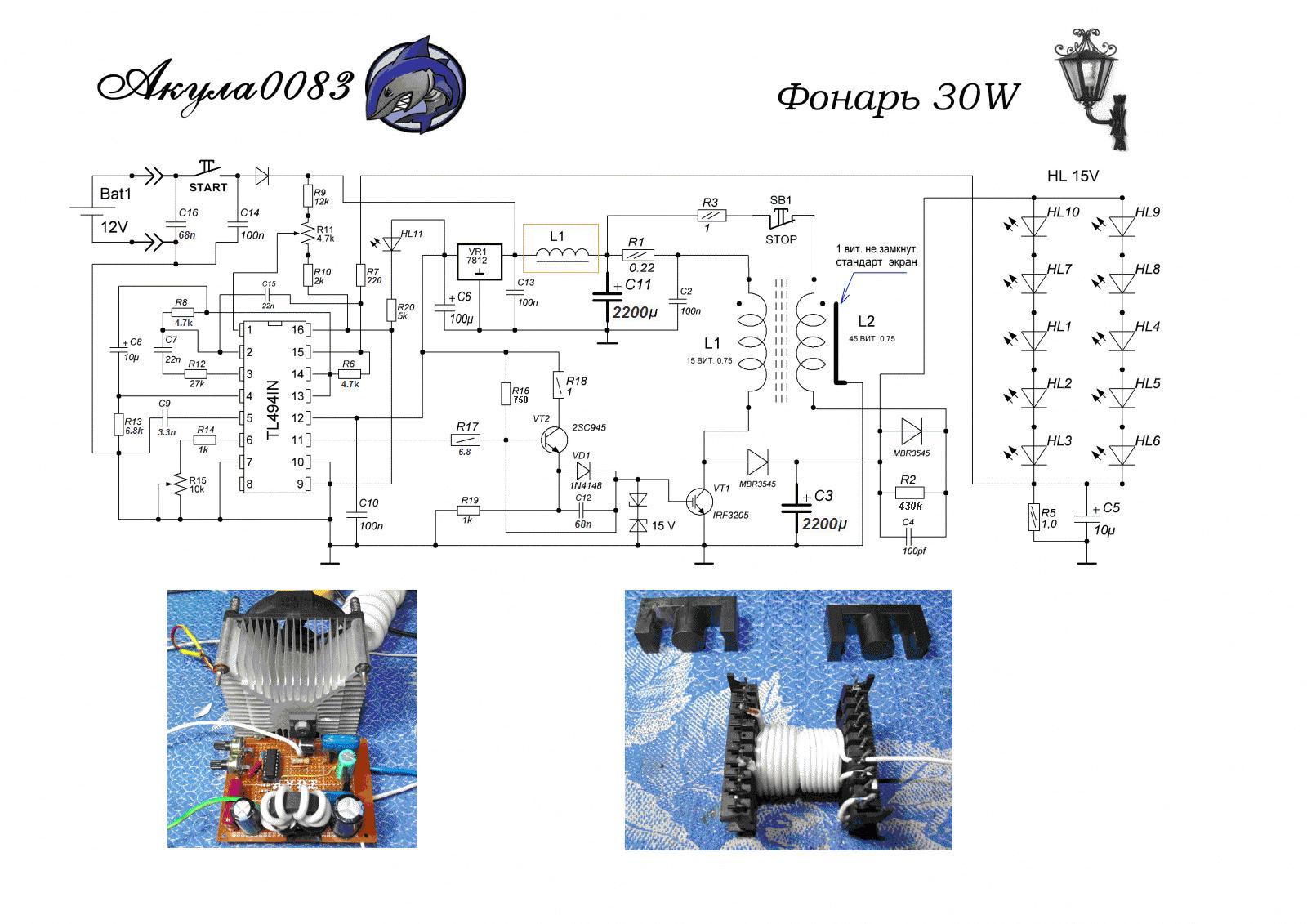

Вот есть схема у него, где 2 точки вверху обмоток. Но по моему, это не правильная, схема, кто-то её подкоректировал, изначальная схема его, когда одна точка вверху, другая в низу, кто может помнит как там изначально было?

Вот я поправил схему. Добавил дросель. Это посволит при самозапите не коротить обмотки друг на друга. Чем более индуктивный дросель, тем лучше, но сильно индуктивных тоже нет смысла ставить. У Пантюхова тоже нечто похожее есть, у него обмотка вторичная 50 герц трансформатора, как дросель, это тоже избавляет, по моему, от замыкания обмоток друг на друга.
И добавил конденсаторы. И подписал электролиты. Дело в том, что если взять электролиты на низкое напряжение, допустим 25 вольт. То их может быть большое сопротивление, то есть LOW ESR. И они не будут хорошо впитывать сильный ток, или может быть выбросы ОЭДС, Всё-таки забыл подписать, но те на 2200 мкф, желательно как на можно выше напряжение брать, может быть взять даже не 2200, а 220 мкф и на 100-200 вольт. Или на 50-100 вольт 2200 мкф. Я ещё добавил по конденсатору 100 нф 2000 вольт, которого должно быть очень низкое сопротивление и они должны всё хорошо впитать в начале, если электролитические промаргают. Паралельно С11 тоже желательно 100 нф поставить 2000 вольт. Хотя там раньше стоял резистор 1 ом ,а теперь его нет поэтому и так тогда много энергии терялось на резисторе, а теперь уже будет меньше теряться, по моему, даже если не ставить в паралель ему конденсатор на 100 нф.

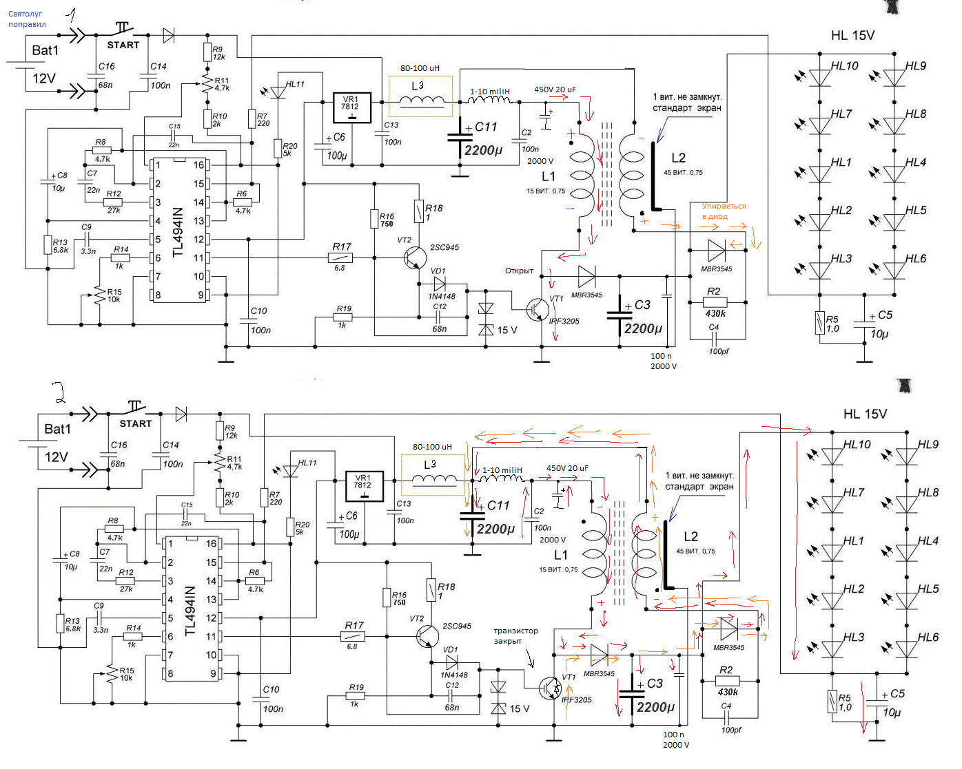

Вот как будет идти ток на одной катушке и на в торой при открытом транзисторе и закрытом, когда точка одна вверху, другая внизу обмоток.
Красным, это ток первичной обмотки, оранжевым - это ток вторичной обмотки.
Потом думаю, нарисую, как будет идти ток, когда обе точки вверху, но в нагрузку наверное, не буду показывать, чтоб не так путанно выглядело.

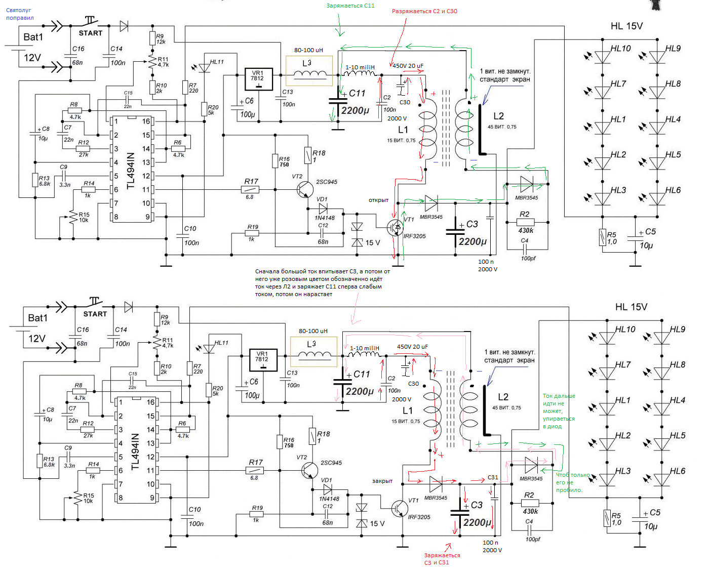

Вот так будет, когда обе точки вверху. Красным ток от первичной обмотки. Зелёным от вторичной.
Рома писал, что это прототип Мельниченка. А значит вроде бы по идее ОЭДС должна идти от обеих обмоток. А если обе точки вверху, то ОЭДС пойдёт только от одной первичной обмотки, что не соотвествует уже правилам Мельниченко. Так что больше похоже, что одна точка должна быть вверху, другая в низу, чтоб обеих обмоток обе ОЭДС были активные и выполняли работу.
нарисовал. как я понимаю. может ошибаюсь.
Кстати обратная связь от R5-C5, никогда не будет срабатыватЬ, так что её можно убрать, там не будет такой перегрузки, чтоб нужно было бы отключить генерацию, чтоб светодиоды не згорели.
И работает этот фонарик не как Рома обьяснял. Резистор R11 просто задаёт до какого напряжение будет заряжаться вся схема или до 13 вольт или до 15 или до 18. Просто когда она зарядиться до определённого напряжения, генерация прекратиться ну и появяться естественно пачки при таком то включении то выключении, но сами пачки, думаю тут не при чём, то есть можно его вообще не ставить и добустим разгониться он до 30 вольт и дальше не будет разгоняться, потому что потери превысят выходную мощьность.
