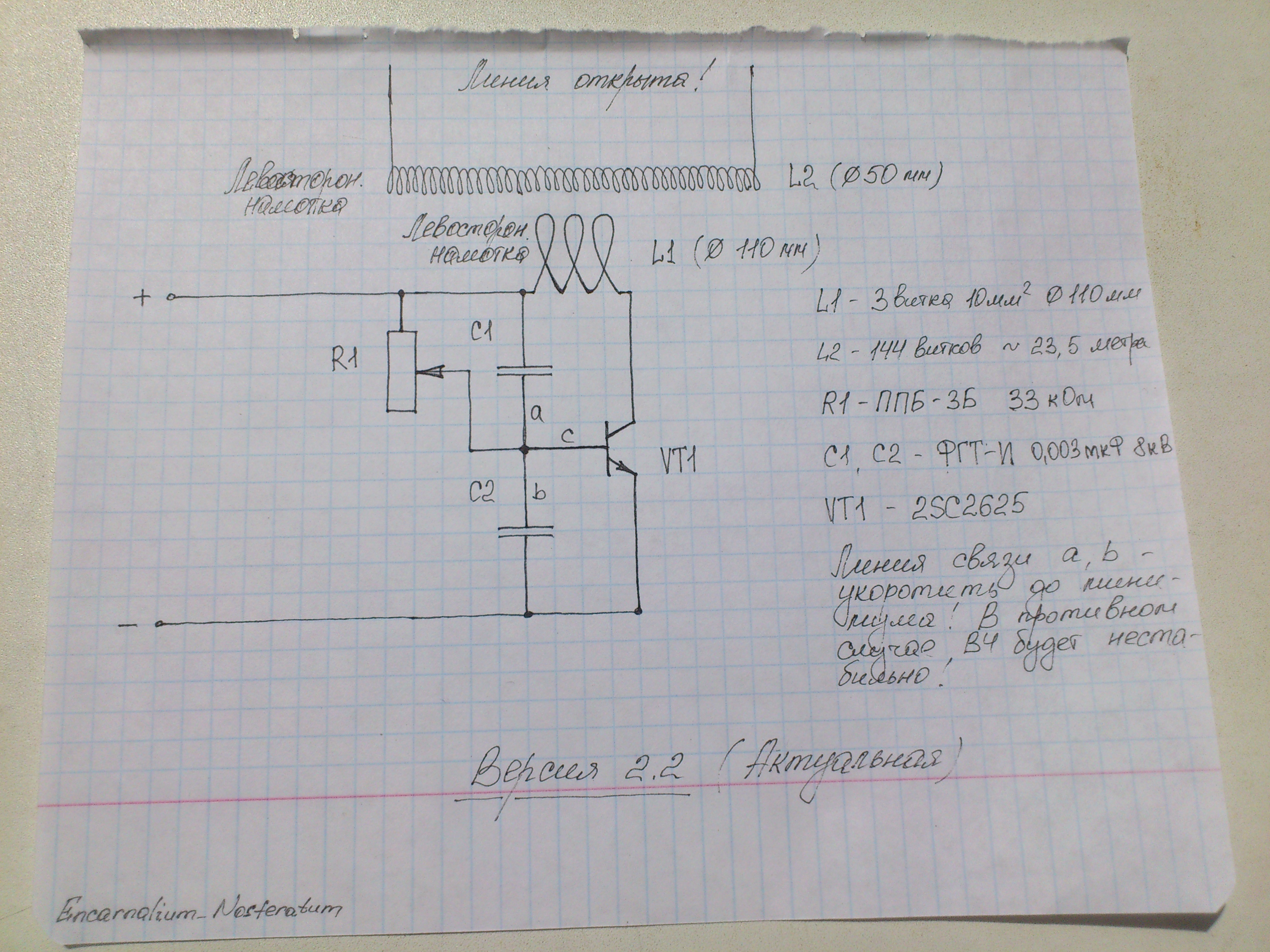

VOYAGE пишет: Мне кажется не хватает еще одной катушки под индуктором, поверх симметричной и диода\ов. Вообще, а где схема? Или это классика смитта?
Держи

VOYAGE пишет: Окей, гляну. Но снова избитый вопрос. Святолуг, ну ладно, отражения от антенн будет и одновременно встречаться в месте индуктора и накладываться друг на друга. Интерференция же. И не понятно откуда дрова. Если из заземления, тогда понятно. Но тогда вроде и одной катухой можно обойтись. А если симметричной? За счет чего выхлоп?
Что же тут непонятного то, у Святолуга драйвер питается от отдельного источника питания, от туда и дрова.
вч легко пролазит через транзистор, года 3 назад Bronepoezd наступил на эти же грабли.
VOYAGE Святолуг повторил схему Носфератума автогенераторную,
и сделал ещё одну другую управляемую на логике 74hc14 и драйвере.

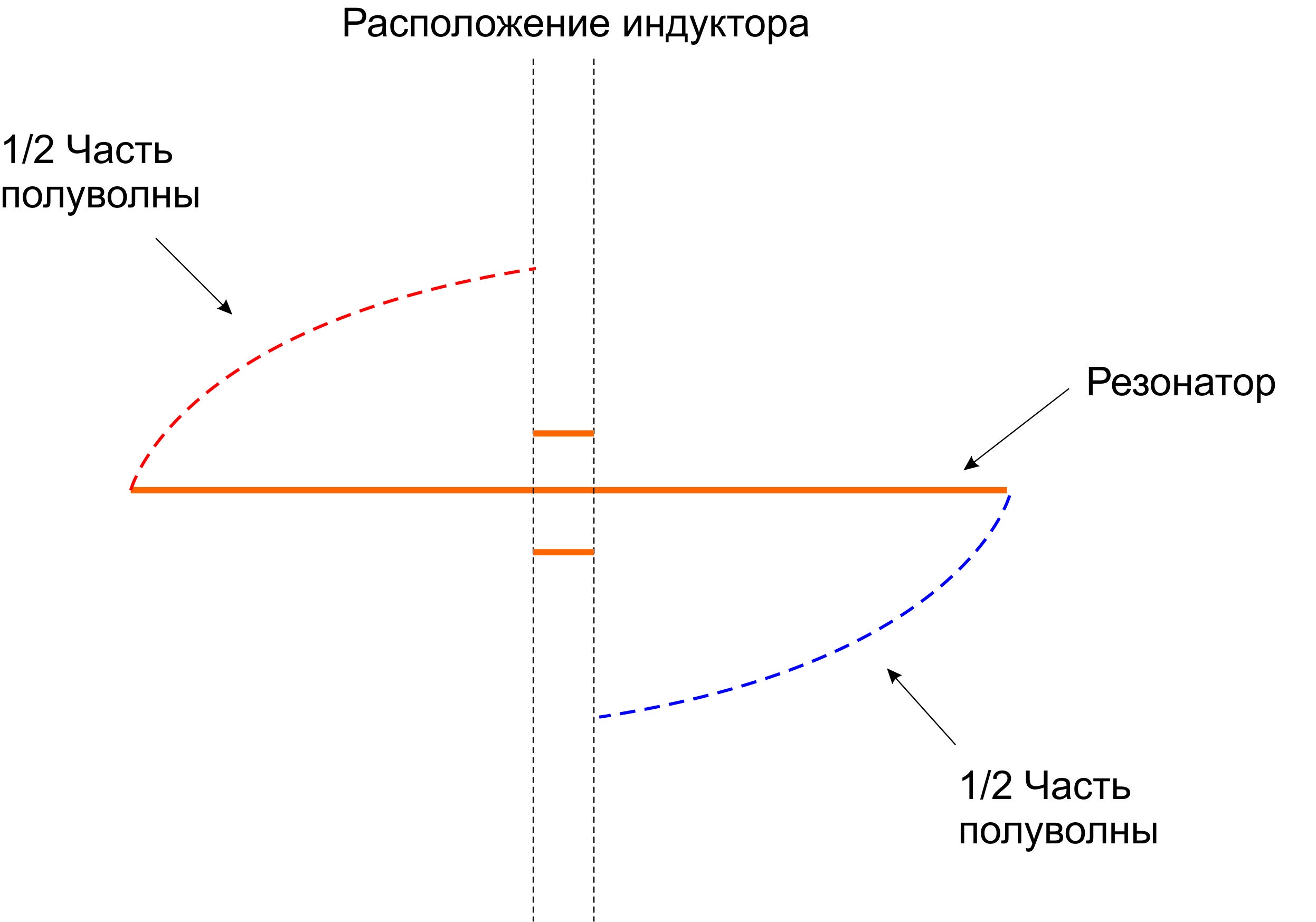

ENCARNALIUM_NOSFERATUM пишет: Если нарисуете картинку распределения волн - будет понятнее.
Так?
Вообще, на самом деле, я чего то сам запутался... Относительно центра, намотка катушек идёт в разные стороны.
Там волны, весьма хитрожопо выстраиваются...
B)
Это уже ближе к Д. Смиту... И я запутался

Ближайшая аналогия формы волны - яблоко.....
