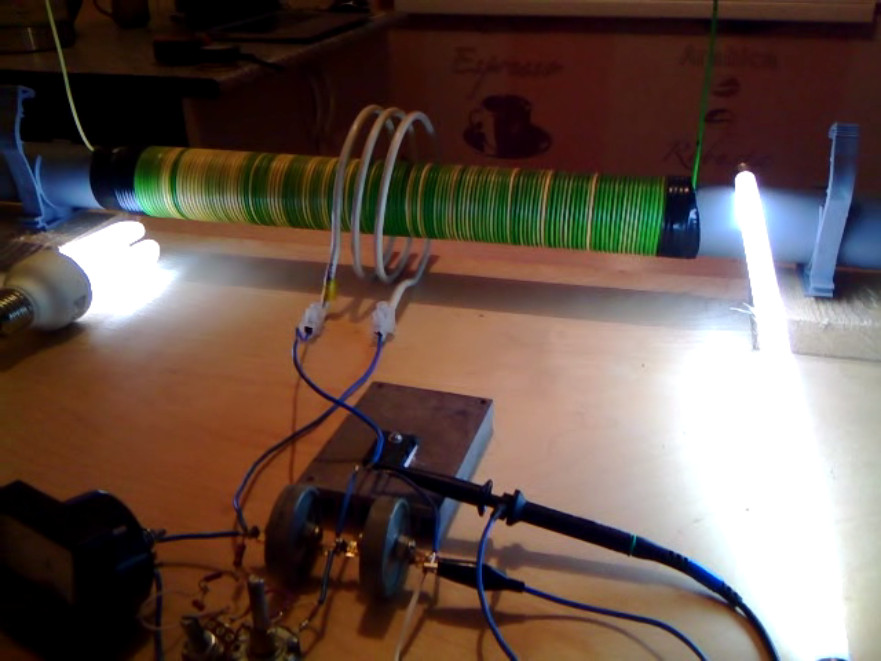

Кое какое видео.
В предпоследней фотографии питание отключенно, только подаёться питание на микросхему и драйвер и каким-то обазом через ёмкости может попадает питание на основное питание и лампа горит слабенько одна возле резонатора. У меня между плюсом и минусом ещё стоит, кажеться диод шотки у основного питания, может он тут что-то делает.
Ну вот на выходе 15 ватт, 25 ватт, 11 ватт и где-то 9 ватт лампы. потребление где-то 8 ватт. Но я сравнивая со светодиодной лампой (хоть у неё и кпд выше) 12 ватт и вижу что никакой прибавки нет. светодиодная лампа светит ярче, чем все эти взятые. Если бы была прибавка, то бы явно ощущалось, что эти взятые ярче светят при меньшем потреблении.
ещё сделал антэнки ,думал может они как-то между собой вдруг резонируют получаеться прибавка.
8 года 10 мес. назад
