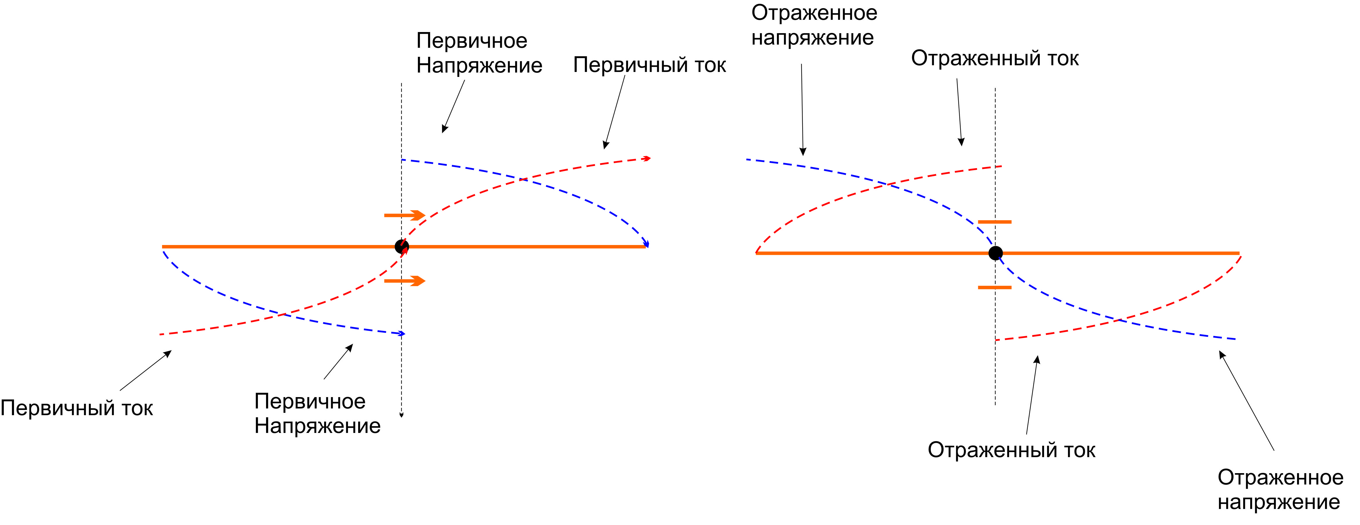

ENCARNALIUM_NOSFERATUM пишет:
НЕТ! Катушка намотана обычно. Без разворотов.
Возьмите любую катушку и представьте, что удар делается из середины. Из середины, витки в этой катушке расходятся в разном направлении (это если смотреть относительно удара).
Красной стрелкой указал место удара. Интуитивно продолжите движение тока по виткам. Это движение будет противофазное. Но катушка намотана по-классике, без разворотов.
Спасибо, теперь понятно, что при вертикальном положении катушки, удар идет от середины вверх и вниз, а при горизонтальном, от середины вправо и влево.
Вообще, на самом деле, я чего то сам запутался... Относительно центра, намотка катушек идёт в разные стороны.
Там волны, весьма хитрожопо выстраиваются...
Не знаю как у вас, но у меня только так получается, что и подтверждается опытами(распределение пучностей на лампе показывает три участка), при полуволновом резонансе, пучности напряжения меняются поочередно сначала в середине потом на концах, потом снова в середине и т.д.
Получается при таком расположении индуктора, отражение волн происходит, как на концах, так и в середине
NikAndr пишет:
Просто я купился на твою фразу " Относительно центра, намотка катушек идёт в разные стороны."
Да... Я и не соврал, но намотав таким образом - 100500 лет искали бы эффект и так бы его и не нашли... )
Получается,что в центре сталкиваются токи,но абсолютно точно точку симметрии вряд ли можно найти простым двиганием индуктора.Полагаю,что в центре может быть кз-виток в виде кольца с подключением центральной точки провода резонатора (как раз пополам).Такая компоновка очень напоминает БТГ на 2х теслах Ромы Гриц.Хотя он так и не раскрыл как она работает,но о кольце посередине упоминул,что из какого-то там металла оно.
