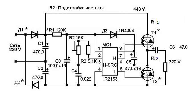

freeenergy пишет: Может быть ключи выгорают из за того что микросхема ир имеет дед тайм и не предназначена для такого .
Типа лампочка и конденсатор это колебательный контур , спираль же намотана как индуктивность , может она так и работает , и во время дед тайма , когда оба ключа закрыты , на конденсаторе большое напряжение , а волосок лампы как индуктивность как маховик с инерцией не прекращая передвигает электроны , хоть двигать то некуда - ключи то закрыты , вот и подпаливает эта инерция раз за разом ключи понемногу .
Может нужно из схемы выкинуть лампы или ир с дедтаймом не подходят .
скорей всего из за полярности сигнала
Спасибо сказали freeenergy, AndreyVK431

Транзисторы могут выгорать ещё из за двух блоков питания .
Если не жалко транзисторов , можно попробовать опять высоковольтную схему и в этот момент записывать все показания работы транзистора осциллографом , чтобы точно знать где это слабое место , найти ошибку и устранить её .

времени нет пока заниматься, пробился конденсатор в схеме из за этого микрухи погорели

Идеи по защите полевых транзисторов .
realstrannik.com/forum/razdel-avtorskikh...raza?start=180#49826

andersen
IR2153 можно развязать от высоковольтной схемы с помощью трансформатора , а то если искра или может наводка от высоковольтной схемы попадёт на ИР , то горит всё и ИР и мосфеты , а когда развязка трансформатором , то ИР и мосфеты как одно целое и высокое напряжение не проникает по питанию . Трансформатор нужно впаять в общую схему , убедившись что она правильно работает . Затвор транзистора будет защищён развязкой по питанию .

От выгорания , вернее от искрового пробоя транзисторов при включении схемы с заряженными конденсаторами .
Когда выключаешь схему из розетки остаются конденсаторы заряженным высоким напряжением , их нужно разрядить .
По моему разрядить можно когда после выключения микросхема ir2153 ещё некоторое время продолжает работать от источника питания заряженного конденсатора С3 , ёмкость которого 100 микрофарад , на такой ёмкости микросхема проработает недолго , в зависимости от её потребления , может стоить С3 сделать чуть больше , скажем 1000 - 3000 микрофарад , ну чтобы все силовые конденсаторы успели разрядиться .
Через некоторое время после выключения схемы нужно замерить напряжение на силовых конденсаторах , если оно ещё есть , то ещё увеличить ёмкость конденсатора С3 , чтобы всё напряжение без остатка прокачал .
Включать схему в сесть нужно с полностью разряженными силовыми конденсаторами ( предполагаю что именно в момент включения и пробивает искра когда конденсаторы заряжены ) .
