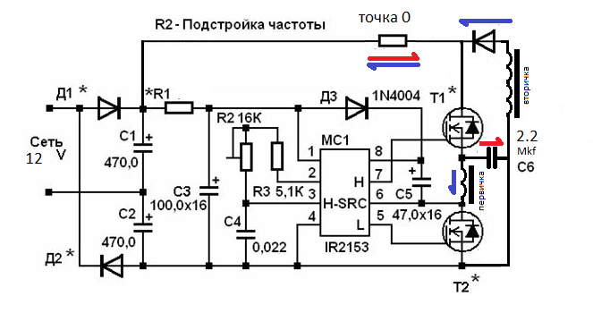

Схема взята общая . Опыты пока проводятся на 12 вольтах
вот ещё несколько мыслей в графической форме

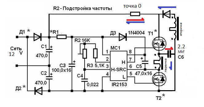

сегодня 15.04.2016 кидаю схемку в бифилярном исполнении .
думаю что такое подключение не сложит обратное эдс в нагруку

Здравствуйте! Покажите схему большой картинкой а то её не очень видно на видео.

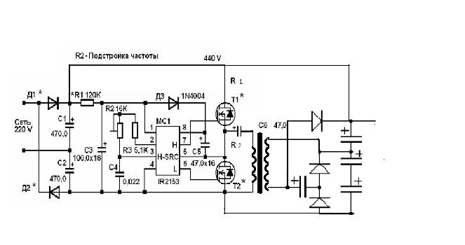

Почему не переходишь на высшее напряжение и большие мощности ? вроде уже как давненько этим занимаешься .
10 года 7 мес. назад 10 года 7 мес. назад от andersen.
andersen
Сообщений: 11
Точка Ноля #47710
к сожалению при переходе на 220 всё выгорает :(

andersen пишет: к сожалению при переходе на 220 всё выгорает :(
вот немного теории и опус от вдохновителя идеи
Размер файла:68 KB
У вас выгорают мосфеты? А защита по току напряжению у вас есть?

andersen еще интересует частота прирывания оптимальная, вообще зависимость эффекта от частоты?
А что конкретно у вас выгорает , полевики , ирки , или что другое , может взрываются . Опишите подробнее .
Полевики есть мощные например 600 вольт 10 ампер и мощнее есть .
