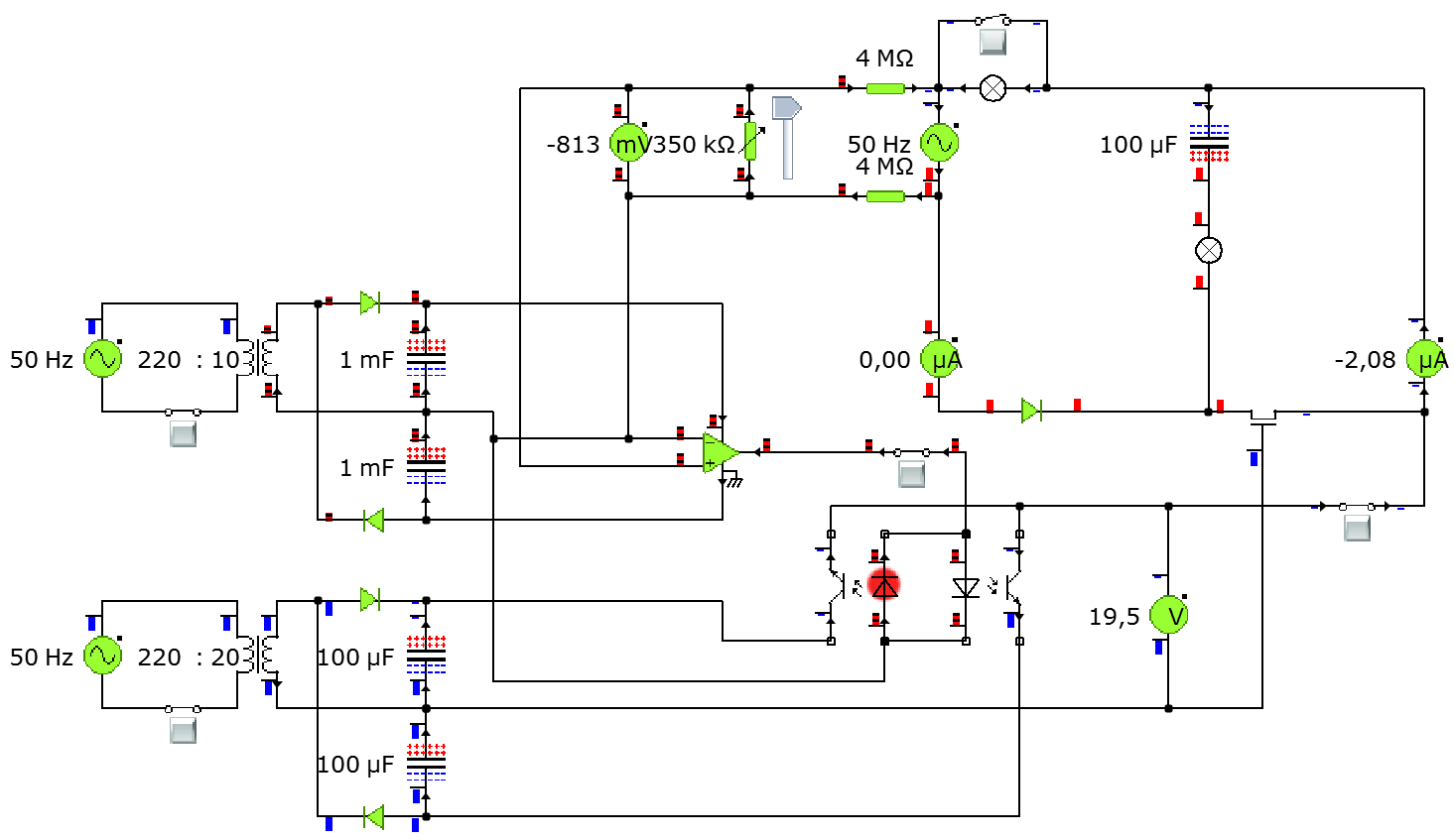

Когда то симулировал схемы , по моему эта более правильная , операционный усилитель нужен чтобы с синуса сделать прямоугольный сигнал , оптопара для развязки управляющего питания , соответственно и питания раздельные , хотя можно на одном трансформаторе мотать две катушки ( в симуляторе не было двух катушек на одном сердечнике ) . На лишние выключатели не обращать внимания , они во время симуляции мне помогали . Эта схема уже ближе к реальной , хотя может ещё где номиналы сопротивлений менять , а также добавлять их .

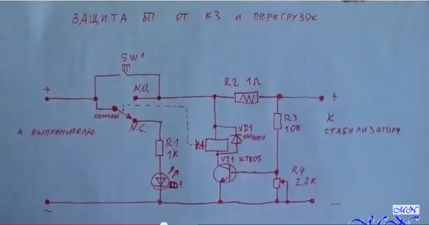

По защите хочется что то наподобие вот такого , только вместо реле чтобы транзисторы для ещё большего быстродействия .
Под видео есть ссылка на другое видео , и в ней эта схема .

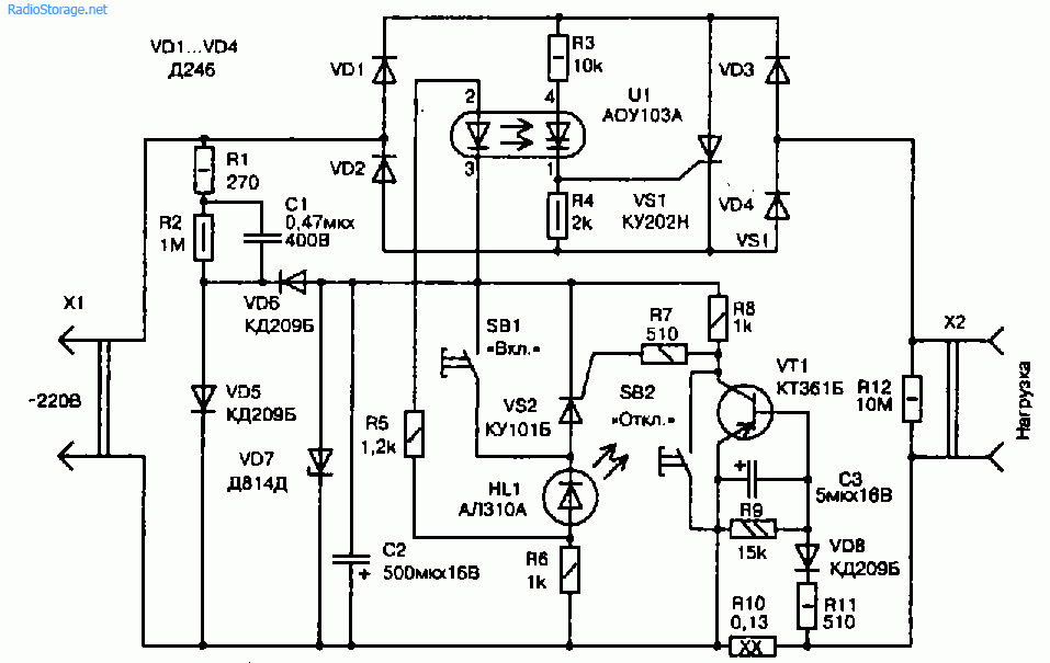

оч быстрый предохранитель - в место оптрона мос3063, в место ку101 мас97, в место ку202 вта26-600 ну и естест диодного моста не надо

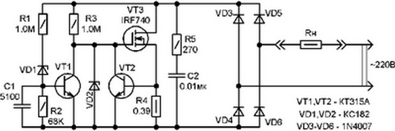

тоже неплох - сам собирал и тот и этот , но этот работает и по постоянке, правда мощ поменьше
