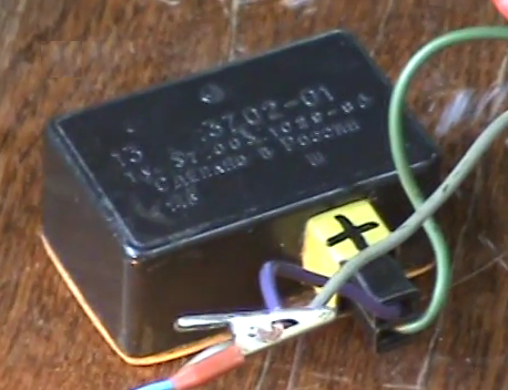

Ничего не понятно. Что за коробочка подключена? Насколько я понял основано на принципе как в этом видео?

RealStrannik пишет: Ничего не понятно. Что за коробочка подключена? Насколько я понял основано на принципе как в этом видео?
Похоже на аккум, к которому параллельно подключены мотор и лампочка.
В видео присутствуют две коробочки, одна - аккумулятор, от которого автор запускает гравицапу, после чего отсоединяет его и ставит в сторонку.
Вторая коробочка слева от гравицапы (я так понимаю, ты ее имеешь ввиду?) - это реле-регулятор РР-13 от автомобилей Волга ГАЗ-2410, 31029, 3110 и других. Автор ролика оставляет эту коробочку в кадре и гравицапа продолжает работать с ней, но без аккума.
Это РР-13 выглядит так
Схему этого РР-13 можно найти в сети, их там на любой вкус :) например, такая схема:

и немного о назначении сего устройства.Реле регулятор используется в авто для возбуждения обмотки якоря.... или проще электромагнита.где когте образные половинки магнито провода создают оба полюса в строгой последовательности и очередности воздействия,шесть полюсов южных и 6 полюсов северных,и при вращении ротора в катушках статора наводится ЭДС.Статор имеет 3 фазы с соответствующей намоткой катушек.И это генератор переменного тока,но с последующим выпрямлением, трех фазным мостовым выпрямителем.

Впринципе да, Рэле регулятор
Вот точно такое же:

И что мы имеем в итоге? Рэле регулятор, лампочка и коллекторный мотор соединенные параллельно. И откуда тут должна идти прибавка? Обратите внимание что донышко корпуса рэле не родное, так что внутренности могли поменять.
