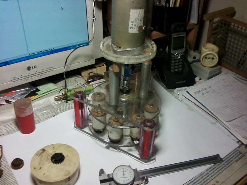

Rakarskiy пишет: ... с торцов нужно пройтись по кругу карбоновой нитью и проклеить эпоксидкой. ...
В моей практике был макет установки по мотивам Рощина-Година. Там диски вообще были из плекса 4,5 мм (материал колкий).
А на дисках крепилось 8 вращающихся магнитных цилиндров из магнитов Ф25х20. Чушки приличные - стопки из 4х магнитоных дисков по 5мм.
Их оси на расстоянии 15 мм от края дисков.
Поэтому для прочности обматывал диски по торцам тонкой нержавеющей контровочной проволокой 0,5 мм из 5 витков.
Причем каждый виток стягивал индивидуально - для максимального натяжения.
Раскручивал более 2000 оборотов. Нормально держали.
Это я для такой установки самодельные шестеренки нарезал на станочке.- не было нужного модуля в достаточном количестве одинаковых. :)

mebius пишет: Это я для такой установки самодельные шестеренки нарезал на станочке.- не было нужного модуля в достаточном количестве одинаковых. :)
На фотке видно, что треугольные щеки корпуса Вашей установки изготовлены из толстого плекса, хочу спросить - чем Вы его так аккуратно резали?

NikAndr пишет: хочу спросить - чем Вы его так аккуратно резали?
Уже не помню.
Есть три инструмента: электролобзик, обычный разак из обломка полотна и настольная циркулярочка для моделистов.
Циркулярка маловероятно: у нее отрезаемая часть не более 40 мм.
Скорее всего лобзиком. Ну и дальше напильник....
К стати сказать: бобышки на углах - из ручек от отверток :)
Специально покупал отвертки для этой цели. :)
Цилиндры для магнитов - из толстых пластиковых труб.

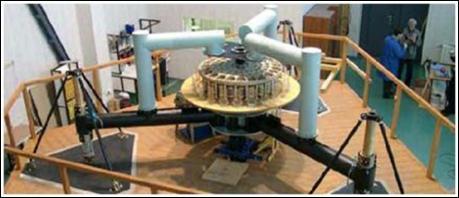

Погуглил. Смутно помню, но вот на такой очень похож:
_____________________________________________________________________
mebius
На мой взгляд, работа на крепкую пятёрку.
Но вот честно признаюсь не ожидал, что вы на Сёрла поведётесь. :cheer:
(ведь он стопроцентный фантазёр-мечтатель)

mebius пишет: К стати сказать: бобышки на углах - из ручек от отверток :)
Ага, помнится, кто-то мне советовал "не упираться" в макетных образцах, типа сойдет и на коленке... :)

NikAndr пишет: Ага, помнится, кто-то мне советовал "не упираться" в макетных образцах, типа сойдет и на коленке... :)
Совершенно верно!
У меня совсем не было намерений приблизиться к оригиналу:
Все было сделано именно "на коленке" :)
