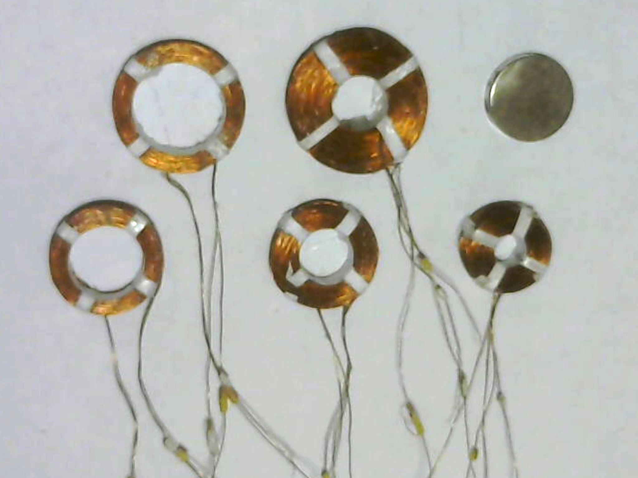

К стати, я упоминал, что геометрия катушек имеет значение.
Специально проводил опыты по влиянию соотношения размеров катушек и магнитов.
У меня магниты небольшие дисковые Ф19х4 мм.
Итерационно подбирал размеры катушек, вставляя их поочередно под магнитный диск и пытаясь оптимизировать форму эдс.
Потом собрал все измерения в одну картинку: может кому полезно будет.
Вот катушки с магнитом:
А результаты измерения эдс этих катушек собрал сюда:
yadi.sk/i/zfxHnMJfre3Xi
Столкнулся с некоторыми разочарованиями, почему и пришлось рисовать выше упомянутые диаграммы.
Но, теперь есть все основания тиражировать наиболее подходящие параметры катушек на все остальные, чем и займусь в ближайшее время..
Спасибо сказали tokar_ev, NikAndr, Виталий, Mibor, lari, DIMART, Treacle, getar, Кирилл2

mebius пишет: К стати, я упоминал, что геометрия катушек имеет значение.
Если расстояние между магнитами сделать равным самому магниту то катушка с размерами Ф57 Х Ф19 Х 5... будет самой лучшей.
А индуктивность катушек известна? Очень бы не плохо узнать :)
