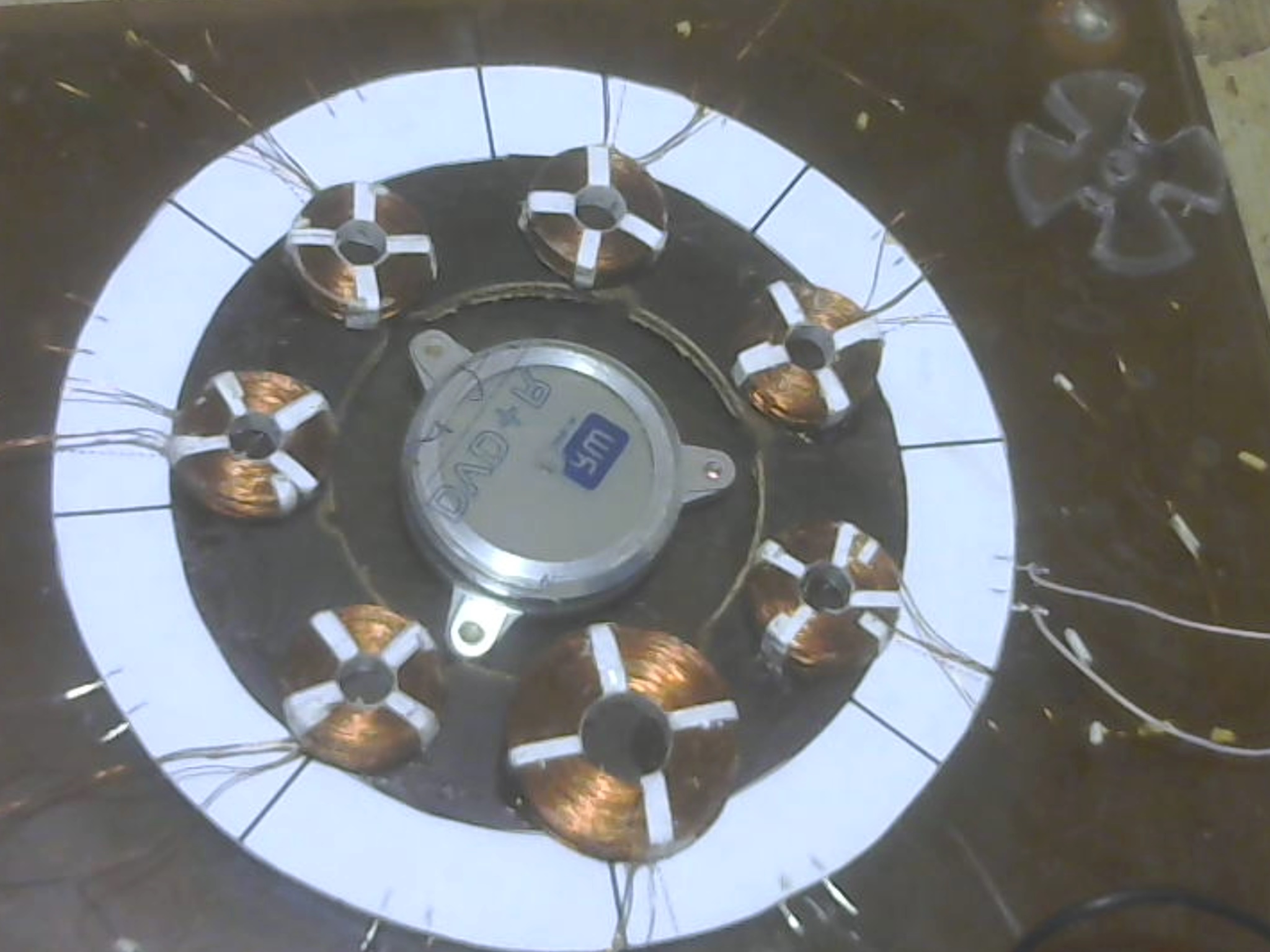

Я использовал в своем макете имевшийся готовый диск, на котором я разместил 8 магнитов Ф19х4 мм в пропорции подобной как на барабане Слободяна. Подходящей проволоки было в обрез, поэтому намотал бифилярные катушки диаметром чуть больше магнита. Чтобы больше было витков внутренний диаметр пришлось сделать минимальным (технологически.удобным) - 6 мм.

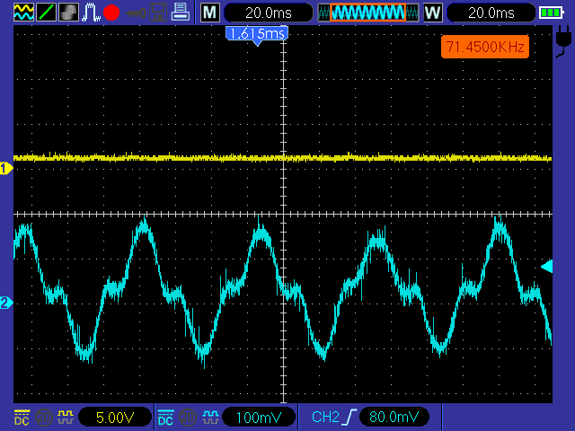

Но первые же прогоны диска выявили весьма далекое соответствие картинок эдс с моими представлениями о потребной формы.
И соединение пары катушек показало крайне малую разностную амплитуду, которая не могла вызвать сколь-нибудь заметный крутящий момент.
Домотал одну из катушек до предельного размера
Картинка эдс заметно "улучшилась".
Вот для примера картинки с малой и большой катушек.
Прямоугольник сменился почти синусоидой.
Но желаемой формы так и не добился.

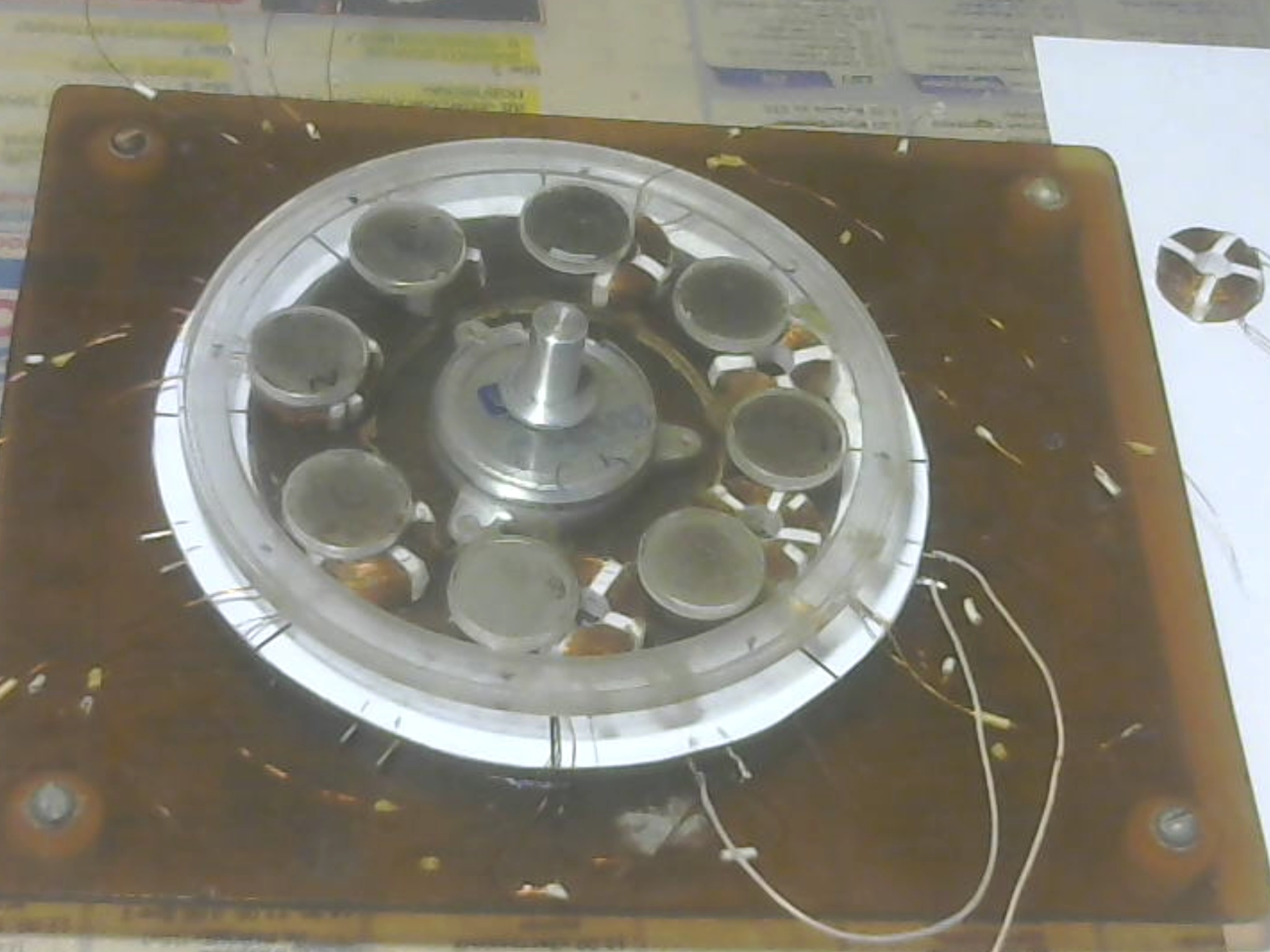

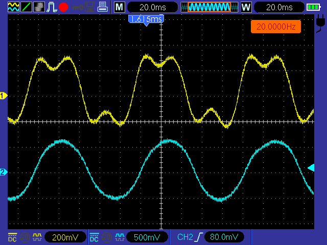

Попробовал разместить малую катушку ортогонально диску с магнитами, чтобы уменьшить ее протяженность в направлении вращения.
Во, это то что нужно! Только такая форма (IMHО) позволит разнести по величине тормозное усилие от тянущего.
Но амплитуда эдс упала в четыре с лишним раза, что естественно при таком расположении.
Подсмотрел у Андрея в видео., и догадался: слишком маленький внутренний диаметр катушки "смазывает" крутизну перепадов эдс. Нужно опять переделывать катушку.
Пока не добьюсь нужной формы на одной, тиражировать на все остальные нет смысла.

Мой макет имеет таком виде! Данны давал в передних постов! Следуйщу неделю закупю постояных магнитов със болшой силу и експеримент продолжить!
