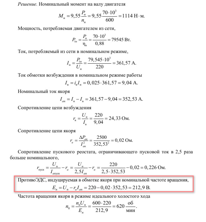

doctorzlo пишет:
От того что назвали тут противоэдс, суть не меняется. 212.9 вольт против 220 в вашем примере. Направлено против тока как на картинке б) опять же из вашего примера. А раз направлено против тока то остается разница 220- 212.9= 7.1 вольт. Следовательно силу тока надо расчитывать исходя из 7.1 вольт деленных на сопротивление, а не 220.
Жаль что вы этого не понимаете.
Можете проверить.
Сопротивление якоря известно по вашим расчетам и составляет 0,02 Ома. Возьмите искомые 7.1 вольт и разделите на это сопротивление, Получите приблизительно такую же силу тока как и в расчетах выше Приблизительно потому что это упрощенный подсчет.
А если будете считать от 220 деля на 0.02 ома то значение силы тока будет хз каким аж 11000 Ампер , и не совпадет с реальностью, при таких значениях тока ваш мотор просто испарится)/
И так
Падение напряжения на участке кабеля определённой длины рассчитывается как произведение тока, протекающего по кабелю на электрическое сопротивление кабеля, т. е. U=I*R.
Это правило выдают за противоэдс в моторной обмотке. Или есть ещё аргументы.

Rakarskiy пишет:
doctorzlo пишет:
Можете проверить.
И так

Насчет падения напряжения и того что падение напряжения выдают за генераторную или противоэдс я такой хрени не писал.
Это ваши измышления.:woohoo:

doctorzlo пишет: Насчет падения напряжения и того что падение напряжения выдают за генераторную или противоэдс я такой хрени не писал.
Это хорошо что дал задний ход! Ты приводил формулу противоэдс (которая ао факту полностью совпадает с расчетом падения напряжения на участке проводника. или сопротивления нагрузки) как генераторную. Если посчитаешь реальную ох*ёешь какая там разница. Моторы бы просто тупо не вращались. Еще одна тупая подгонка официального образования как силой Ампера.

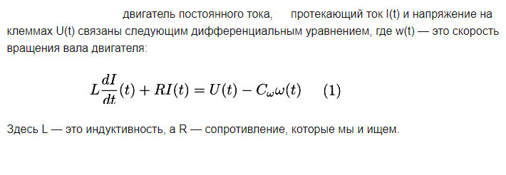

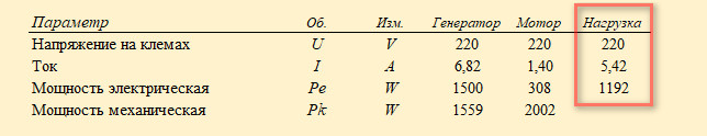

А кто отрицает, что если раскрутить от стороннего мотора и подключить к нагрузке будет эдс согласно Е = B*L*V, это и есть генераторная эдс.
Если на клемах генератора под нагрузкой в 1 кВт 220В, при токе 4,55А , тогда Е = 440В если грубо не учитывая сопротивление фазы.
а противоэдс другая формула, для двигателя постоянного тока, то протекающий ток I(t) и напряжение на клеммах U(t) связаны следующим дифференциальным уравнением, где w(t) — это скорость вращения вала двигателя:
Здесь L — это индуктивность, а R — сопротивление
А генераторную эдс специально индуцируют в машинах постоянного тока, чтобы убрать паразитную самоиндукцию и привести ток в контуре к нулю, для сохранения коллекторно-щеточного узла

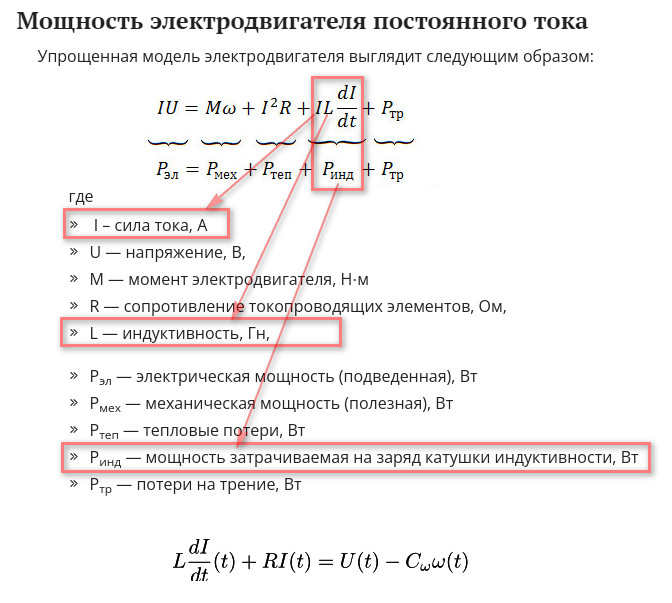

все на пальцах
вот где здесь генераторная ЭДС? Пример расчета противоЭДС в точности повторяет формулу падения напряжения

ПС и еще такой материал для адептов генераторной ЭДС в электродвигателе: Определение индуктивности обмотки якоря
rakarskiy.narod.ru/publ/iz_seti/opredele...ki_jakorja/2-1-0-144
При невозможности измерения индуктивности обмотки якоря экспериментальным путем, ее (приближенно) можно определить по формуле:
Приближенная формула индуктивности обмотки якоря машины постоянного тока
Где:
β – коэффициент, согласно опытным данным и теоретическим расчетам, значение которого может быть принято: для компенсированных машин 0,25; для некомпенсированных машин 0,6.
Iном и Uном – номинальные ток и напряжение машины постоянного тока.
ωном – номинальная скорость машины.
р – число пар полюсов электродвигателя.
Произведение pωном, входящее в знаменатель формулы (6), представляет собой угловую частоту тока в обмотке якоря при номинальной скорости вращения якоря.

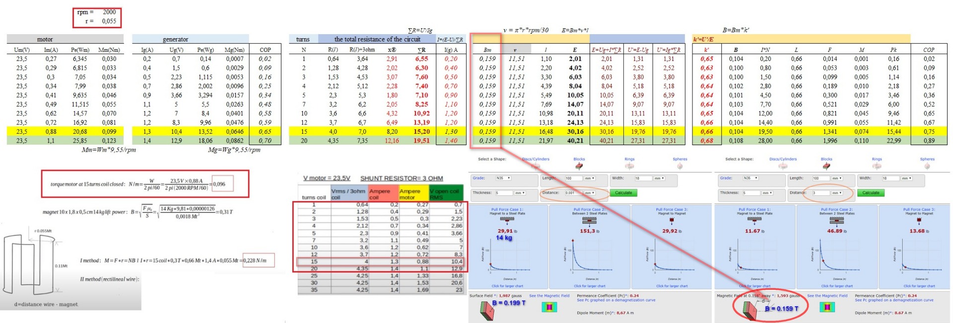

В общем, я немного подкорректировал свои расчеты, и все приблизилось к равновесию. Коэффициент для результирующей магнитной индукции при расчете силы ампера должен быть рассчитан более просто k' =U'/E, где - U' - величина падения напряжения U' = I*∑R произведение тока на общее сопротивление цепи, включая реактивное сопротивление (в электротехнике индуктивное сопротивление x = L *f). В результате все сходится к точке корректности табличных данных (до 20 оборотов). Если бы не было реактивного сопротивления, то электрическая и механическая мощность генератора были бы равны.

egoropt34 пишет: С.Рак, озвучьте ещё раз пож. откуда энергия излишняя, или Вы просто играетесь формулками? Если уж Вы теоретик !
А где ты увидел здесь лишнюю энергию в простейшем генераторе? Вот моторчик который попробуем сделать под это генератор считается в СЕ т.е. подводим грубо 300 ватт электрической мощности а на валу получаем 2 кВт механической мощности.
С генератором для простейшего варианта нужно было найти выполнения условия равновесия и оно найдено.
Как и у этого парня Мича расчет момента от силы ампера перекосило уж очень, так было и у меня. Меня не устраивает принятие константы по умолчанию, без понимания как это работает. Так как когда понимаешь как устроены внутренности. сразу возникают варианты. В реальности у парня есть параметр реактивного сопротивления, который для генератора я не учитывал и он тоже.
А как сделать правильный генератор. чтобы момент был меньше электрической мощности, это уже сказано пересказано. подробно только в материалах. Формулами не играться нужно а оперировать.
