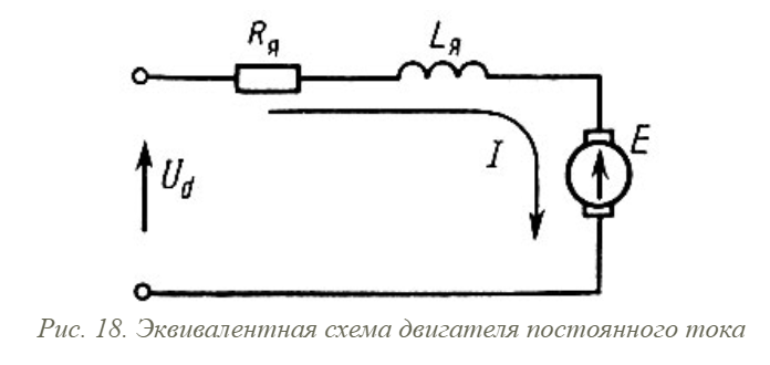

У меня нет вопросов. Я попытался показать ошибку в расчете электромотора.
Ваш электромотор является обратимым, значит при вращении будет генерировать ЭДС, поскольку этот ЭДС направлен против тока источника, его надо учитывать при расчетах. Вот и вся история.
У меня нет ошибки. если внимательно читал что я предложил в качестве простейшего мотора. Там не будет обратной эдс там будет взаимоиндукция. которая будет направлена для рекуперации энергии. С бифилярными а точнее парными намотками у меня проблем нет, а для этого мотора это самое то. Бифилярный парный метод коммутации применял к слову Бедини и Флинн, мою технологию к слову реализовали для одного мотора, все прелестно работает. Правда недешево и нужно все очень хорошо считать, для одной частоты вращения все очень хорошо вяжется.
Если один провод замкнуть а во втором измерить индуктивность, она будет равна нулю, и еще два провода к друг другу с одинаковым током, сложенные вместе притягиваются сильнее чем провод с током к магнитному полюсу. Так что взаимоиндукция будет первичней индукции от внешнего поля.
Обратная эдс катушки и генераторная эдс электромотора это разные вещи.
На картинке эквивалентная схема электромотора. Генераторная ЭДС обозначена Е

Все правильно, мотор при вращении вырабатывает почти такую же генераторную эдс, как и эдс источника питания. Поэтому если упрощенно, то затраты от источника которые покажет прибор на входе будут U*I а реально работать будет разница между напряжением источника и генераторной эдс. (Uист-Uген )*I.
И ток по закону Ома соответственно
(Uист-Uген )/r.
На самом деле если избавится от генераторной эдс то любой электромотор станет "СЕ " девайсом, Так как например в вашем случае надо было бы не 12 вольт, а всего пару вольт для вращения с такими же оборотами и моментом

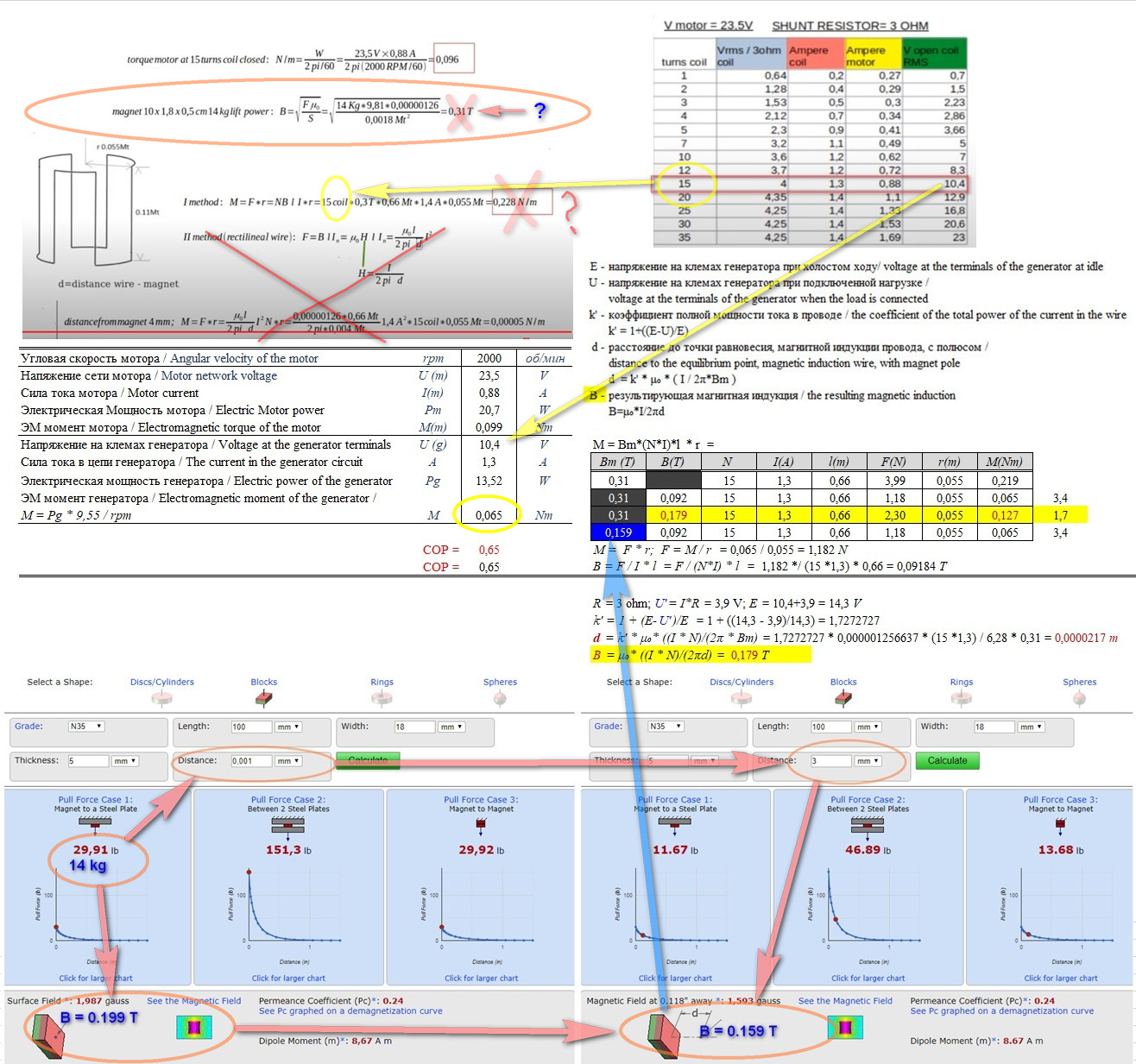

Я проанализировал эксперимент более глубоко и обнаружил неточности в определении магнитной индукции магнита в области провода.
Мой метод очень правильный, я очень рад этому.
Магнитную индукцию магнита можно рассчитать на этой странице:
www.kjmagnetics.com/calculator.asp?calcType=block
PS: Я еще нигде не нашел аналогичную методику расчета результирующей силы ампера

Объясню некоторую вещь, просто так эдс внешнего магнитного потока не возникнет, два вихревых электрических поля на проводнике не может быть в принципе (правило первичности и вторичности). Чем больше падение напряжения в контуре обмотки мотора, тем плотнее взаимодействует электромагнитная сила притяжения магнит-провод.
В моторе который я предлагаю нет свободного не активированного провода замкнутого в контур для наведения эдс индукции внешнего поля. в трехфазных машинах все три контура подключены в цепь там и прелести. Рассматриваем мотор постоянного тока а в нем противоэдс только в период отключения от контура, с которым к слову борЮТЬся созданием второго контура с реактивной ЭДС противовес самоиндукции, ее так называют в электротехнике.
Рассуждения на вольную тему ковыряние в носу, и жопе поочередно. Нужно рассматривать конкретную машину а не общую утвержденную парадигму. Одну уже сковырнул.
К слову: о типа невозможности такого мотора :P ;)
yandex.ru/patents/doc/RU2000641C1_19930907
belashov.info/machina.htm
