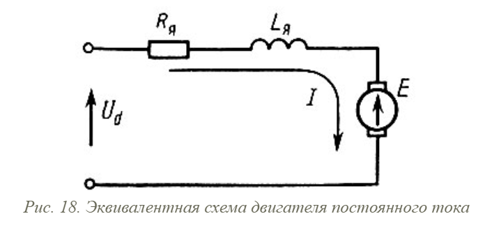

Реактивное сопротивление на рисунке обозначено буквой L а генераторная ЭДС буквой Е.
Я уже приводил этот рисунок.
И никакими бифилярами и прочей ерундой вы генераторную эдс не уберете. Ее вообще убрать невозможно. Физический закон. Можно ген.ЭДС только скомпенсировать специальной геометрией магнитной системы мотора, и есть еще пару способов в некоторой степени, уменьшить эту эдс без уменьшения оборотов и момента .

От того что назвали тут противоэдс, суть не меняется. 212.9 вольт против 220 в вашем примере. Направлено против тока как на картинке б) опять же из вашего примера. А раз направлено против тока то остается разница 220- 212.9= 7.1 вольт. Следовательно силу тока надо расчитывать исходя из 7.1 вольт деленных на сопротивление, а не 220.
Жаль что вы этого не понимаете.
Можете проверить.
Сопротивление якоря известно по вашим расчетам и составляет 0,02 Ома. Возьмите искомые 7.1 вольт и разделите на это сопротивление, Получите приблизительно такую же силу тока как и в расчетах выше Приблизительно потому что это упрощенный подсчет.
А если будете считать от 220 деля на 0.02 ома то значение силы тока будет хз каким аж 11000 Ампер , и не совпадет с реальностью, при таких значениях тока ваш мотор просто испарится)
