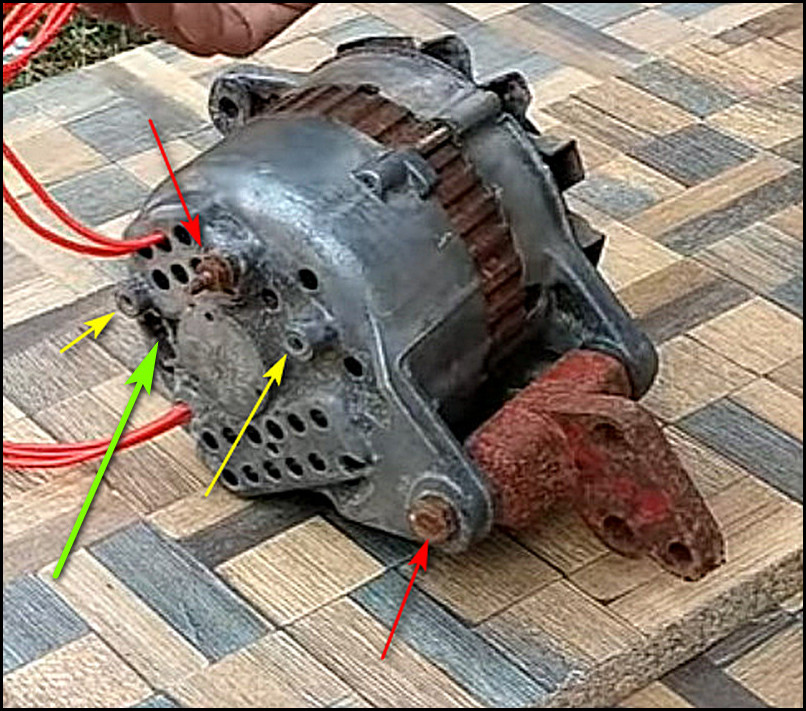

Ну понятно, что у тебя рр внутри, там на валу гена еще и маслонасос гидроусилителя стоит
А в ролике ген совсем какой-то допотопный, корпус окисленный, гайки крепления и плюсовая (я их красными стрелками пометил) ржавые, похоже, что они не откручивались лет 20, а автор каким-то загадочным образом смог засунуть внутрь провода и там их к чему-то прикрутить - и это не разбирая корпус..:)
Желтыми стрелочками я отметил места возможного крепления регулятора, а зеленой стрелкой - нишу для него..
Но я никого убеждать не берусь, вполне возможно, что внутри этого фордовского генератора стоит регулятор с атомной подлодки «Джордж Вашингтон» рассчитанный на работу в течение двухсот лет без замены :)

Мужики, каюсь, был неправ - регулятор в этом генераторе был, и он действительно стоял внутри..
