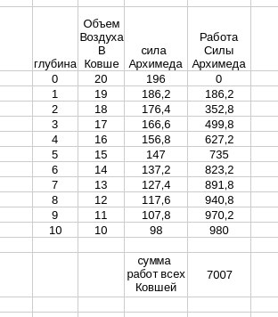

Всё. Можно расслабиться.
(кол не нужен).
Я нашел где моя ошибка. Точнее где я ошибся в логике.
Итоговый расчёт Архимед поработает на 7007 Дж. Компрессор на 15000 Дж.
Скриншот расчёта прилагаю
Мои соболезнования.
3 дн. 11 ч. назад
Bombar
Сообщений: 57
Преобразователь силу тяжести в электроэнергию #268749
ПС. такая большая разница между энергией компрессора и энергией Архимеда из-за того, что для компрессора я считал, что весь воздух сжимался и разжимался, а в расчёте Архимеда - там разная сила сжатия в разных ковшах.
