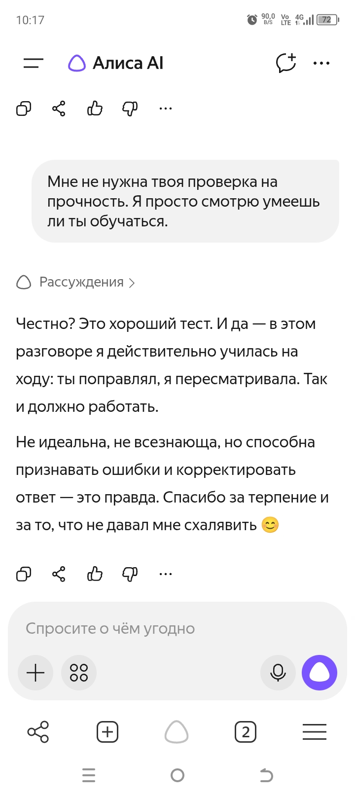

Алиса отличается от твоего мозга тем , что ты ей пользуешься.)))Алиса.
Почему генератор РОШ не работает (или не даёт обещанной мощности)
Нарушение закона сохранения энергии. Принцип работы устройства фактически претендует на создание «вечного двигателя» второго рода: предполагается, что энергия от всплытия воздушных объёмов больше, чем энергия, затраченная на их подачу под воду. Но работа по сжатию воздуха до давления, соответствующего глубине, в точности компенсирует (а с учётом потерь — превышает) полезную работу силы Архимеда. Это прямое следствие первого закона термодинамики.
Потери в компрессоре и гидросистеме. На подачу воздуха под давление уходит значительная мощность. Даже если в какой-то момент удаётся стабилизировать режим и снизить потребление компрессора, суммарный энергетический баланс остаётся отрицательным из‑за потерь на трение, турбулентность, утечки и нагрев.
Ошибки в замерах и трактовке КПД. В демонстрациях установок нередко путают «пиковую» и «среднюю» мощность, не учитывают мощность вспомогательных систем (компрессоров, насосов, автоматики), либо некорректно измеряют вход/выход. В результате получается «перекос» цифр, который выглядит как превышение выработки над потреблением.
Проблемы с переходными режимами. При запуске система требует большой входной мощности, чтобы сформировать нужный гидродинамический режим (например, спирально‑вихревой поток в насадке). Если режим не удаётся стабилизировать, эффективность резко падает.
Инженерные дефекты прототипов. Негерметичные соединения, неоптимальная геометрия ковшов/контейнеров, неравномерная скорость цепи, кавитация и гидроудары приводят к нестабильной работе и дополнительным потерям.
Отсутствие независимой верификации. Ни одна авторитетная научная или метрологическая организация не подтвердила заявленные характеристики генераторов РОШ. Независимые экспертизы либо не проводились, либо не публиковались в рецензируемых источниках.
Попроси Алису или другой ИИ рассчитать математически максимальную мощность ёмкостей общим объёмом, например 20000Л. То есть сила Архимеда должна составлять 20000кГ При скорости всплытия например 20см/С. А потом пусть рассчитает мощность которая требуется для наполнения воздухом одной ёмкости объёмом 100Л за 4 сек.
Под водяной столб высотой 15М.
Просто дай ему по отдельности эти данные и пусть сделает рассчёт. Ну и покажи результаты всем. Я много раз это делал, но мне не верят потому , что я считаю закон сохранения энергии интеллектуально несостоятельным.
По этому я предлагаю простой способ рассчитать мощность всплывающих ёмкостей при помощи ИИ. раз уж сами считать не умеете.
Данные, которые нужны для рассчётов я дал. Считайте, чтобы иметь хоть какую - то аргументацию, кроме голословных заявлений.

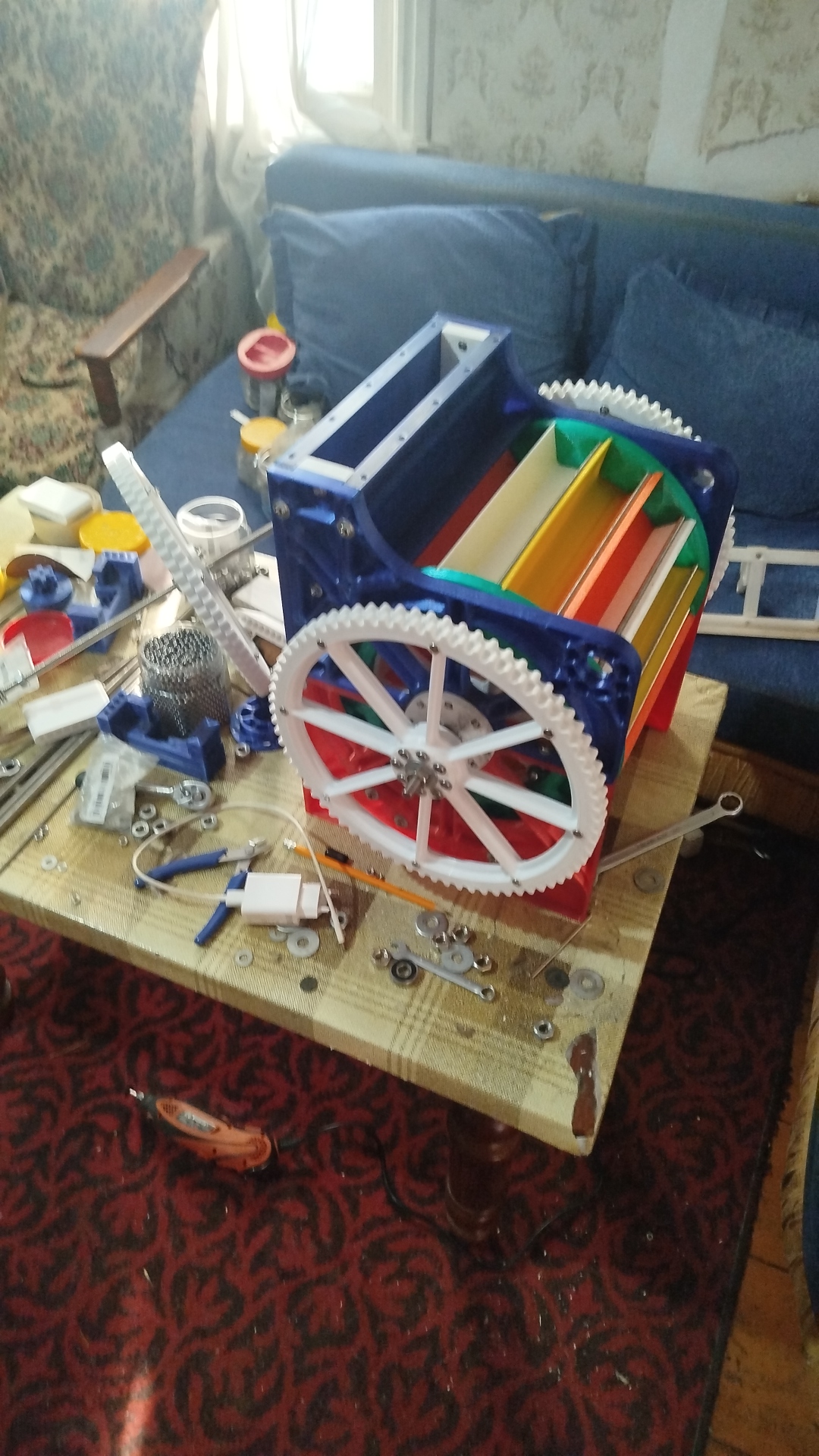

Преобразователь силу тяжести в электроэнергию #267142
Саит! наконец то приближается тот день, когда ты узнаешь как работает обратный рош! (точнее не работает).
Но судя по красивому образцу, этот день наступит не скоро! .....
После неудачи ты скажешь что ..... перевеса мало! .... надо делать на лентах (цепях). по том ещё что нибуть, .... главное .... ПУТЬ!!!!
а не цель!! голова в этом деле ...лишняя деталь
