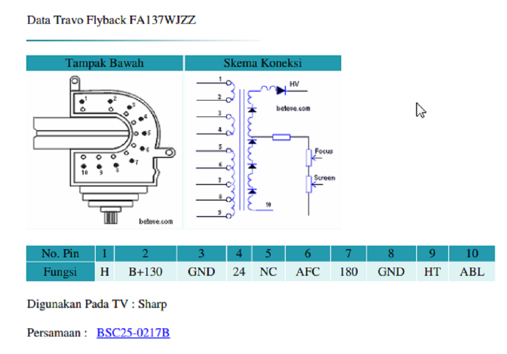

По поводу ТВС (FBT)
FBT (Flybackt ransformer) ВОт ест модель на Алиэкспресс.
Но вот как его подключать.Надо ли наматывать первичку к нему ?
Модель: BSC25-T1010A
Схему и характеристику именно этой модели ещё ищу.
Вот похожая модель.
Но куда что подключать ?
H1 - высоковольтный ?
GND - минус ,земля ?
Куда первичку ? Какое напряжение и ток можно подавать ? Какие токи и напряжения на выходе ?
С ТВС проще, есть для ТВС таблица.
radiopolyus.ru/spravka/76-ekspluataczion...razvertki-tvs-i-tdks
А вот с аналогами, пока что, изучаю детали и ищу характеристики.
