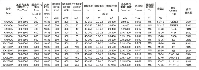

Я тут какие-то нашёл KK-200A --- KK-3000A
Только вопрос, как ими управлять ?
Надо подавать сигнал на сигнальный контакт тиристора и на плюс, или на минус ? Я просто ни разу пока не использовал тиристоры в реальности. =)

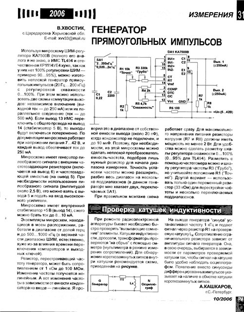

Вот двух выходной генератор на KA7500, её аналог TL494.
Эта схему у меня на работала, пока я не соединил 2.13.14.15.(13 контакт надо отключить от минуса) .В общем кажется так.
В общем схема в журнале не работает как надо поэтому надо её дорабатывать.
НО она у мня больше 9 вольт грелась. Из-з чего пока не знаю.
НО сигнал там на выходах двух то,что надо для этих целей.

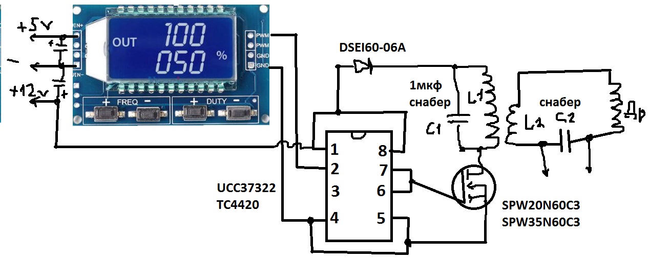

Ник Мудрецов не морочь себе яйца купи PWM цена копейки и драйвер и проводи свои опыты на здоровье. Схемку набросал.

mobilayzer пишет: Ник Мудрецов не морочь себе яйца купи PWM цена копейки и драйвер и проводи свои опыты на здоровье. Схемку набросал.
mobilayzer,скажи пожалуйста, а зачем после генератора эта микросхема ? А так просто нельзя напрямую от генератора ? =)
Спасибо. =)
