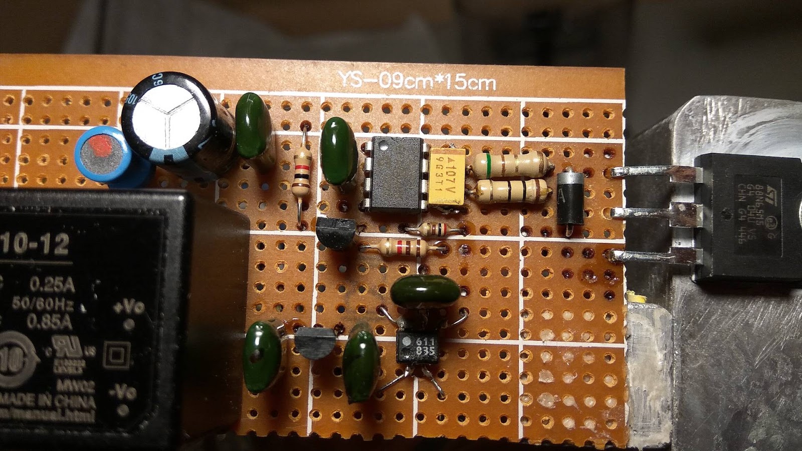

Хотел бы немного по управлению ключами упомянуть. Импульсными трансформаторами нельзя. Скорости не хватит. Посмотрите видео Сергея Д.:
У него транзистор с нарастанием 200 вольт в наносекунду (!) подключен через драйвер к генератору. И он наблюдает какие-то эффекты. На импульсном трансформаторе (gate-drive transformer) считается "хорошо", если вы получили 200нс . А если вы его не купили выбрав по даташиту , или намотали не на 300ННИ, а на 2000НН, то о каких либо эффектах можно забыть. Еще можно добавить, что коэффициенты трансформации у них в районе 1:1 плюс-минус. Т.е. они только развязывают, не более того. И если транзистор хочет 1...5 ампер на вход, то генератор это должен обеспечить. Китайский DDS в ведро. Ограничишь ток - фронт уже микросекунда. Или 5. Можно сутками переставлять детали и ставить эксы.
Мне в другой установке тоже развязка нужна была. Использовал оптодрайвер с цифровым входом, а для его питания готовый импульсный преобразователь 220->18 с развязкой до 2 киловольт по даташиту:
Но, признаться, менее 60 нс не получил. Нужны несколько иные технологии. Пока еще думаю.
Я не знаю, существует ли БТГ Чипа, но с двумястами наносекундами там делать нечего. А качать ключи без драйверов, напрямую оптопарами, считаю утопией.

creasysee пишет: Но, признаться, менее 60 нс не получил. Нужны несколько иные технологии. Пока еще думаю.
А чо думать, убирай затворный резистор, получишь от 2 до 5нс:woohoo:
