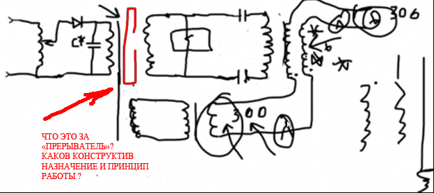

romanche пишет: Коллеги!
Посмотрел ещё раз конференцию Чипа.
Кто знает, что за "Прерыватель" у него стоит в 50Гц трансформаторе? Его конструктив, назначение и принцип работы? Полагаю, без этих знаний скалярной волны в данной схеме не получить.
Это не чип, помню, рисовал, а так кто-то нарисовал, а Чип чтоб не рисовать заного продолжил. А так там какбы не замкнут один виток, по моему, фолги на всю площадь обмоток... НО я понял, что в Чипа схеме этот виток не нужен.
Но вообще, мне кажеться, опять, то само, что и с другими схемами, нет конкретности, нет чёткой настройки и можно годами опять мотать и настраивать. Может ошибаюсь.

Extint Spin пишет:
Зелёный пишет: ...И ПОЛУЧАЕТСЯ НУЖНО КЛЮЧЕВАТЬ В ПЕРВОЙ ЧЕТВЕРТИ СИНУСА ...
- вот смотрю все так и пишут - просто "синуса", а синуса чего? тока? напряжения?
дело то имеем с реактивкой...
Неважно, просто нужна регулировка фазы ключевания. Этим и подбирается эффективность раскачки спинов электронов в бифиляре. Чип говорит (из видео) надо настраивать.
Что понятно:
- Частота ключевания около 300 килогерц.
- На входной трансформатор подаётся выпрямленное напряжение 50 герц через диод (однополупериодный выпрямитель), читай накачка.
- Напряжение на вторичке 15-20 вольт. <-- В конференции не говорится о величнине. Просто не высокое.
- Можность трансформатора 50-100 ватт.
- С* с первичкой входного транса образуют резонансный контур (настраивается по минимуму потребляемого тока при замкнутой вторичной обмотке).
- Экран - незамкнутый виток (полоса) из меди или пивной банки между обмотками (это не прерыватель!).
- Ключевой элемент при отсутствии управляющего сигнала замкнут и нагружает вторичку на гасящее сопротивление. Управляющие импульсы закрывают ключ. <-- Чип не говорит об этом в конференции (!). Может это и не так.
- Ключевание ведётся на резонансной частоте (около 300 кГц), образованной вторичкой, резонатором и конденсаторами. Фаза, длительность, частота регулируются.
- Чтобы работало, устройство должно быть нагружено. Без нагрузки работать не будет.
- Длина бифа от 5м до 15м, сечение 2,5-4 квадрата.
- Резонансов в бифиляре нет.
- Ключ биполярный. Я много где уже слышал, что полевики не катят.
Что не понятно:
- Как делается ионизация вокруг бифиляра? Конструкция? На сколько нужно высокое напряжение? Разрядники? Чип увиливает. Рабочей установки нет?
- Почему индукивности (длины) бифиляра соотносятся 1.5-1.7 (не нашел, где об этом говорит Чип)?
- В посте spaceon говорит
spaceon пишет: Схема работает без всякой фапч , сама синхронизируется.
что противоречит словам Чипа из видео "нужна подстройка фазы".
- В схеме из того же поста на бифиляр подаётся из розетки. В схеме Чипа - с трансформатора, через другой развязывающий трансформатор. Этот момент очень важный. Чип об этом не говорит, говорит (и рисует) другой участник конференции, еще до того, как Чип нарисовал это. Энергия зацикливается и проходит через установку несколько раз.

romanche
Сообщений: 353
БТГ Владимира и Чипа #92720
Святолуг пишет:
Да по рисунку очень похоже на незамкнутый виток между первичкой и вторичкой трансформатора, однако не указана конструкция транса, т.е. как расположены обмотки и сердечник относительно друг друга.
Согласен, что информации мало, да и мой анализ патента Теслы (что обсуждался в ролике Чипа), ну кроме модуляции на разряднике и разряда в масле ничего интересного не выявил. Кроме того, нигде не слышно о рабочей установке Чипа, нет подтверждения теории практикой.

creasysee пишет:
Что понятно:
- С* с первичкой входного транса образуют резонансный контур (настраивается по минимуму потребляемого тока при замкнутой вторичной обмотке)..
Хочу напомнить , что магнитопровод с короткозамкнутой обмоткой теряет способность к перемагничиваю , так как ток короткого замыкания стремиться к бесконечности, то есть получить на обмотке резонанс увы не выйдет никак. Можно конечно изголиться , разорвать магнитопровод, превратить трансформатор в дроссель .. но и то врятли .
По поводу сдвига фаз при ключевании , то никакой реактивкой транзистор вы не откроете( особенно биполярный) , если ключевание выбрасывает импульс ОЭДС обратно в магнитное поле сердечника, то фазы тока и напряжения на транзисторе должны совпдадать , иначе косинус фи не даст вам магнитного поля и как следствие никакого выброса тоже не получить. Так что сдиг фаз на генераторе нужен как козе баян.
Вводить в резонанс вторичку - бессмысленно, на частоте 50 Гц емкость будет несколько тысяч микрофарад что соответственно сведет добротность такого контура к 0.

Andrey45 пишет:
creasysee пишет:
Что понятно:
Вторичку в резонанс и не вводят, похоже, что это только накачка для последовательного контура из ключ(близкий аналог управляемого разрядника)-кондёр-катушка-кондёр. Вот в этом контуре будет резонанс и реактивка. По выходу трансформатора будет активка и транзистор очень даже будет работать. Предполагаю, что даже лучше использовать полевой без встроенного защитного диода, так как в открытом состоянии он будет пропускать ток в обоих направлениях в отличии от биполярного (ну чем не аналог разрядника?).

Extint Spin пишет: - а если такой контур использовать не как резонансный, а как накопительный? - добротность не нужна
Возможно ли в таком контуре ударом индуктора кратковременно прервать протекание тока?
Для того чтоб прервать движение тока нужен как минимум наносекундный фронт , а при наличии емкости это как в колодец плюнуть.
