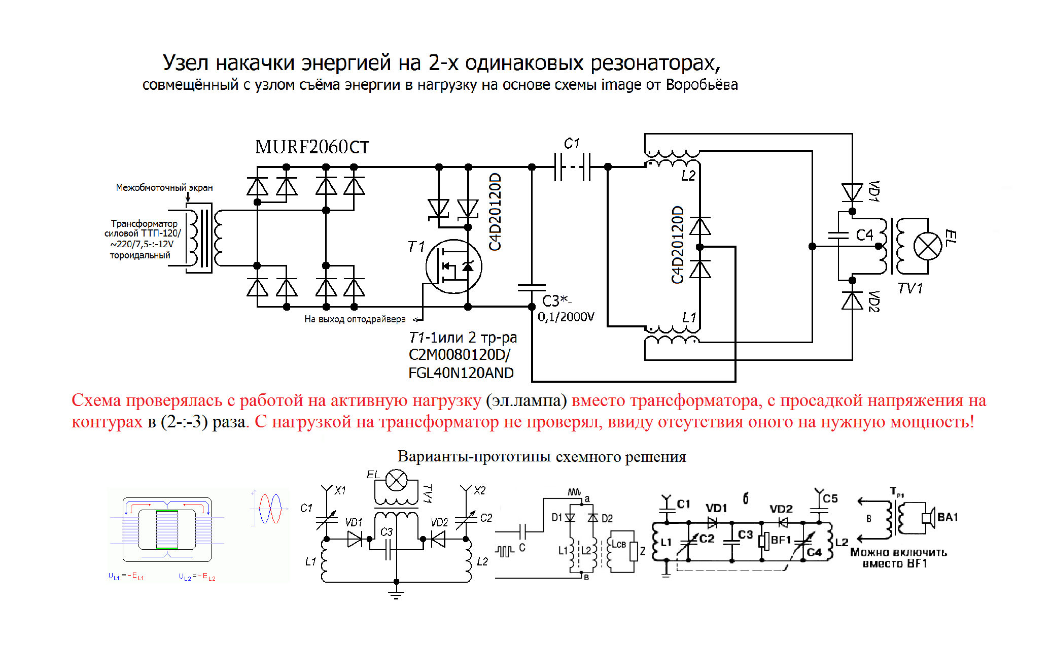

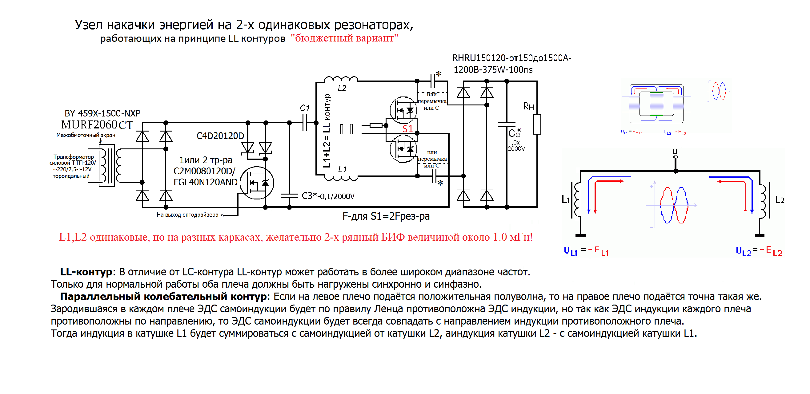

Для любителей бюджетного варианта можно использовать 2-х контурную систему накачки и прямого съёма с неё
Катушки можно мотать на 75-й трубе литцендратом 0.1х80 - от 2х50 до 2х90 витков в 2 ряда (индуктивность каждой катушки при этом будет от 590 мкГн до 1,7 мГн), второй ряд мотается поверх первого и может иметь на один виток меньше чем у первого ряда.

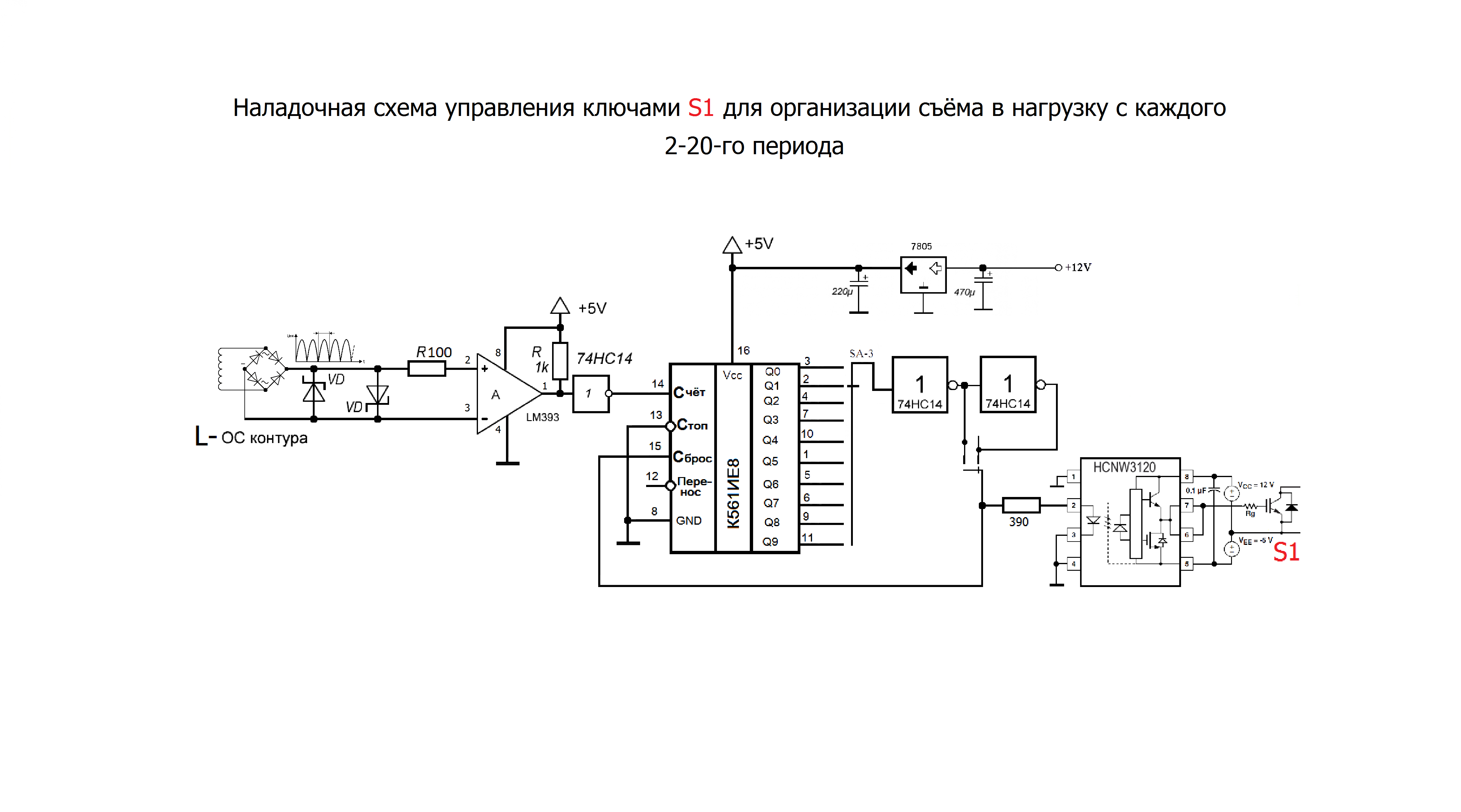

Можно применить простую схему управления ключом S1
На выходе выпрямителя или 100 Гц переменки, или постоянное напряжение - в зависимости от величины конденсатора фильтра на выходе выпрямителя.
И нужно иметь ввиду, что у этой схемы свои особенности настройки.
И у транзисторных ключей на выходе нужно изменить полярность включения шунтирующих диодов - склероз однако...
Удачи.

В дополнение для любителей бюджетного варианта можно использовать 2-х контурную систему накачки с разделением контуров диодами и прямого съёма с неё с помощью съёмных обмоток поверх катушек резонатора. Работу системы с катушками съёма расположенными рядом с катушкой резонатора я не проверял. Возможно такой способ организации съёма будет меньше влиять на работу последовательных контуров 2-х резонаторной системы установки.
Величина снимаемой энергии в нагрузку напрямую зависит от правильного выбора габаритной мощности выходного трансформатора на ферритовом сердечнике!...
На выходе трансформатора амплитудно-модулированный ВЧ сигнал с частотой резонатора или те же 100 Гц переменки, или постоянное напряжение - если применить мостовой выпрямитель с соответствующими конденсаторами фильтра.
Удачи и веселее в работе по изготовлению собственного УМ.

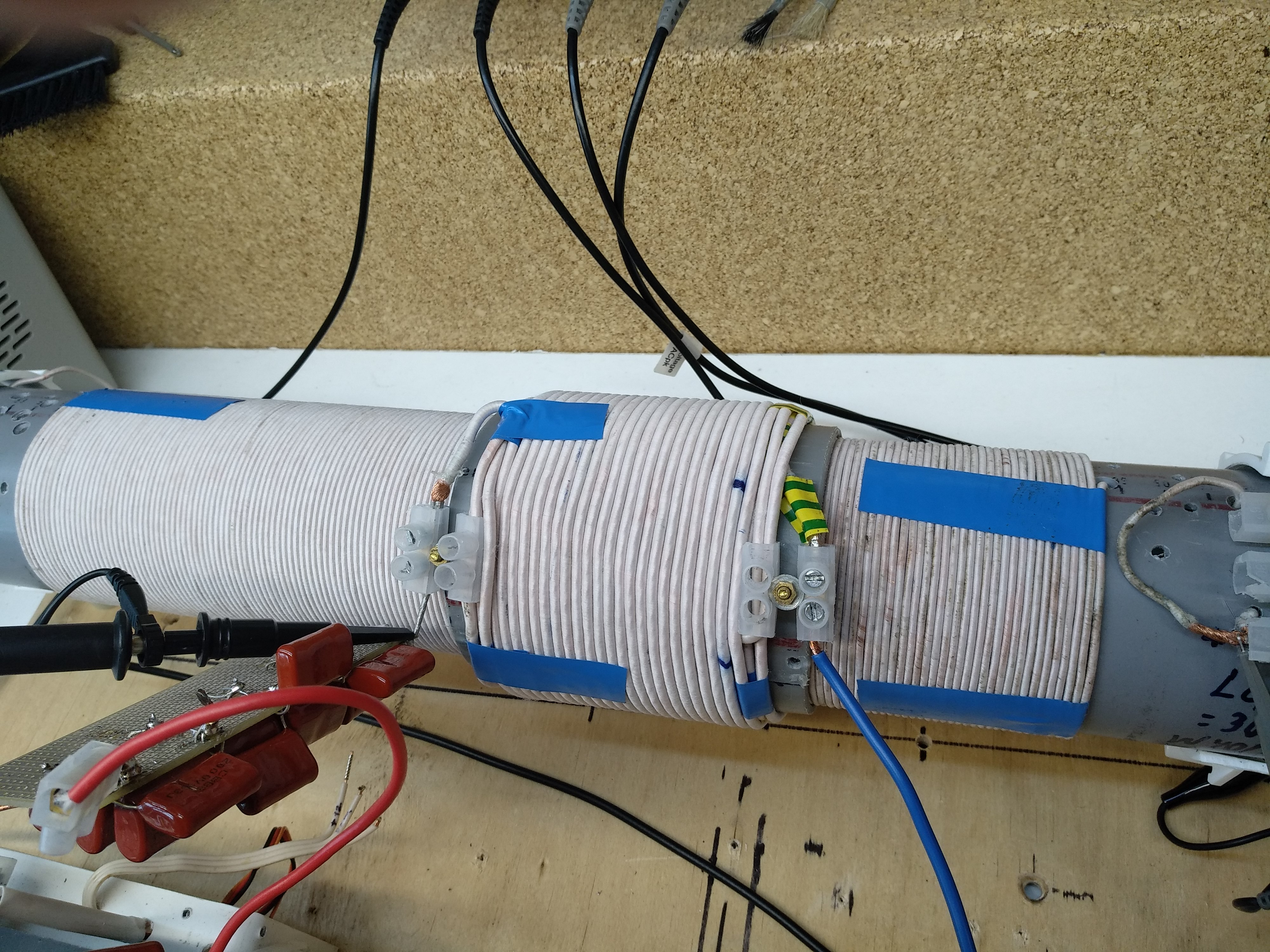

Проверил работу системы с катушками съёма расположенными рядом с катушкой резонатора, влияние нагрузки действительно многократно уменьшается, но и снимаемая энергия также многократно уменьшается.
Так что выход только один - нужно мотать выходные катушки поверх катушек резонаторов в 2-х контурной системе для бюджетного варианта установки.
После чего подбирать согласующий силовой трансформатор на ферритовом сердечнике или на ленточных тороидальных аморфных сердечниках -АМАГ 201, АМАГ 211, если поставщик этого материала не вешает нам лапшу на уши.

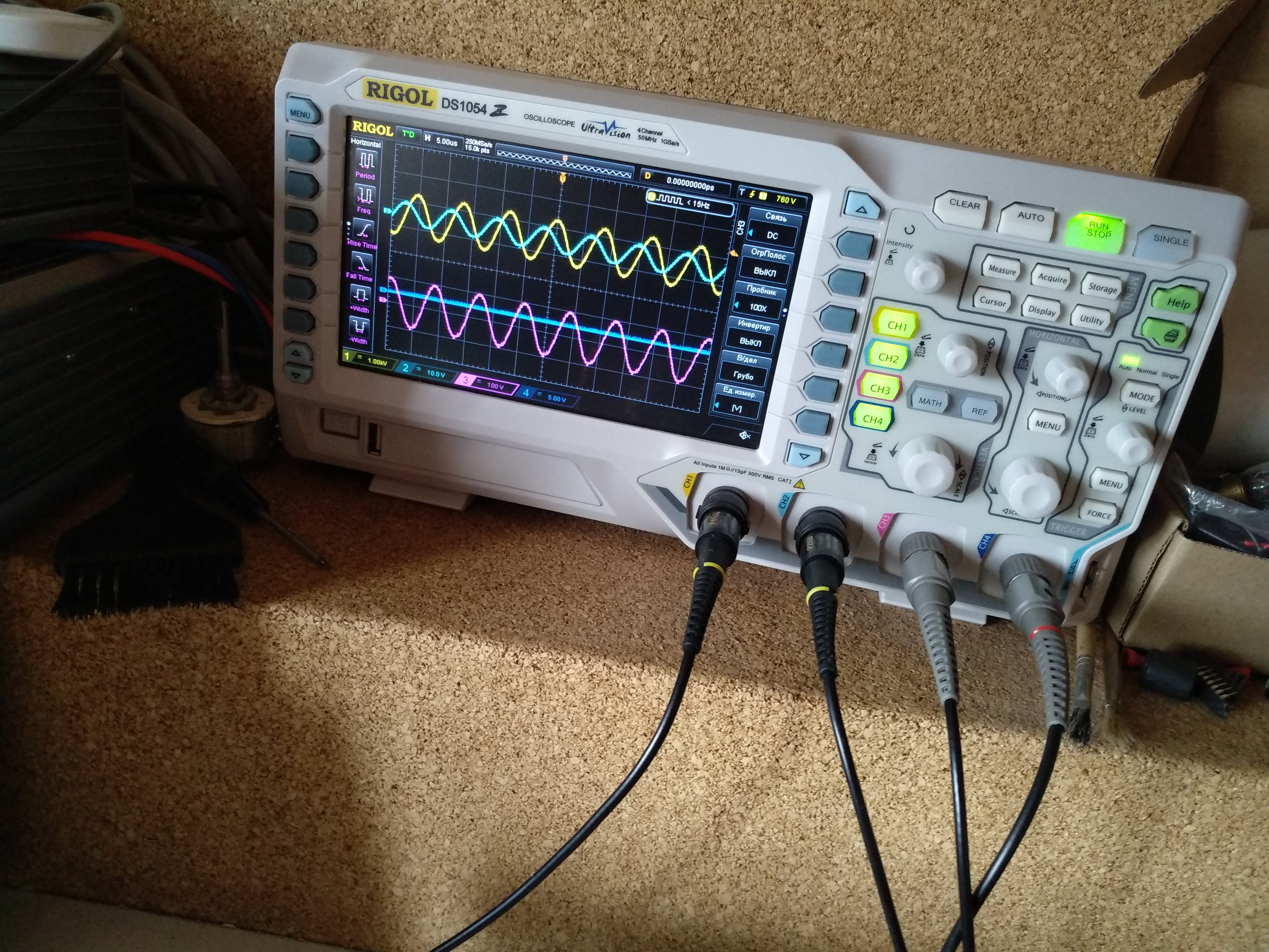

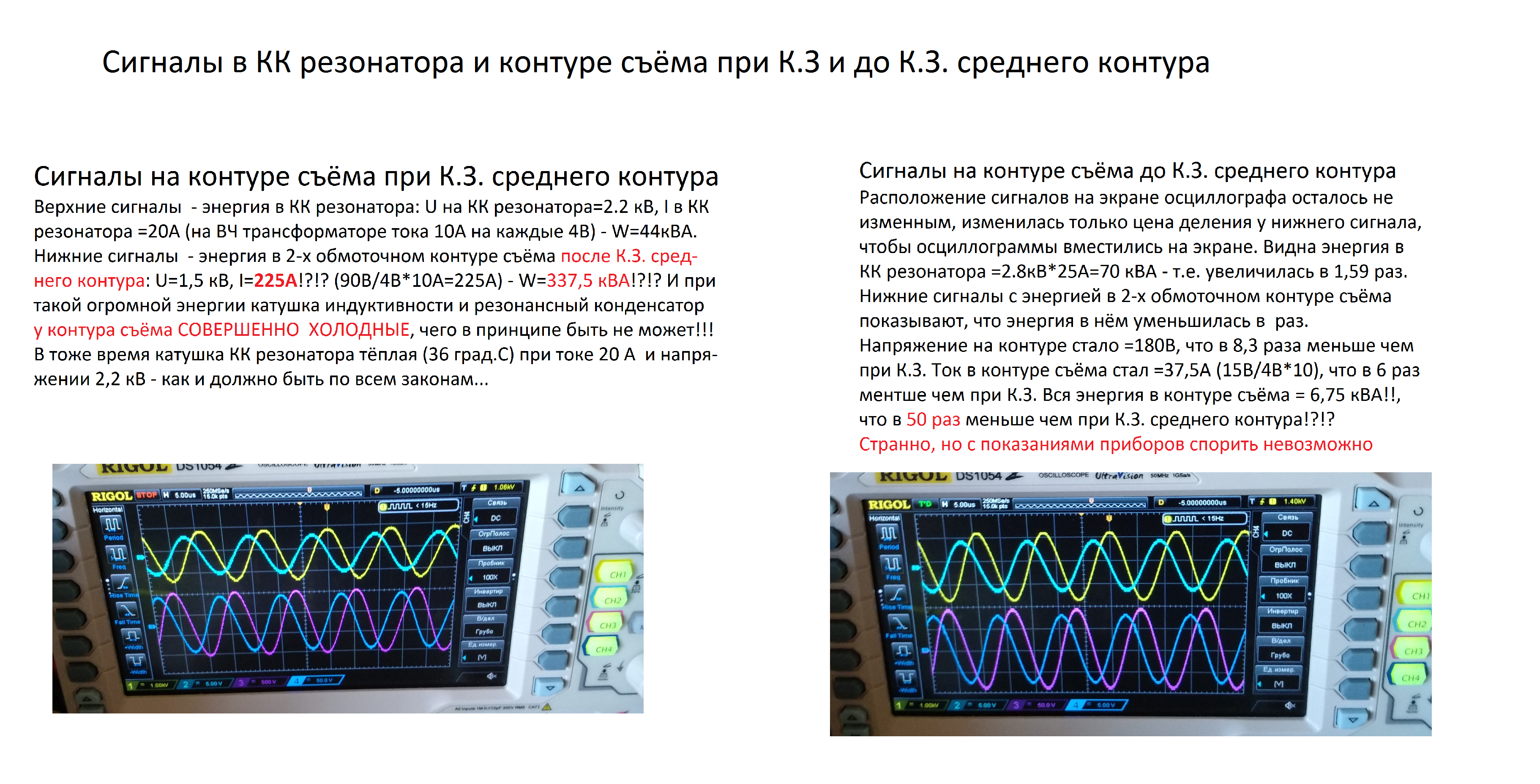

Я получил интересный результат по работе одного из вариантов съёма энергии в нагрузку.
Предлагаю поработать извилинами и дать свои соображения относительно полученных мною данных при работе одной из схем из сборника Владимира Уткина - Теоретические основы теслатехники.
Всё дело в том, что при нестандартном воздействии на узлы этой схемы она выдаёт результаты не поддающиеся разумному объяснению. По указанным на фото причинам мне хотелось бы услышать от думающих специалистов их пояснения с обязательным практическим показом первопричин.
Пустые разглагольствования нежелательны...
Всё дело в том, что данный принцип можно применить для нашей конечной цели - организации съёма энергии с резонатора...
Удач.

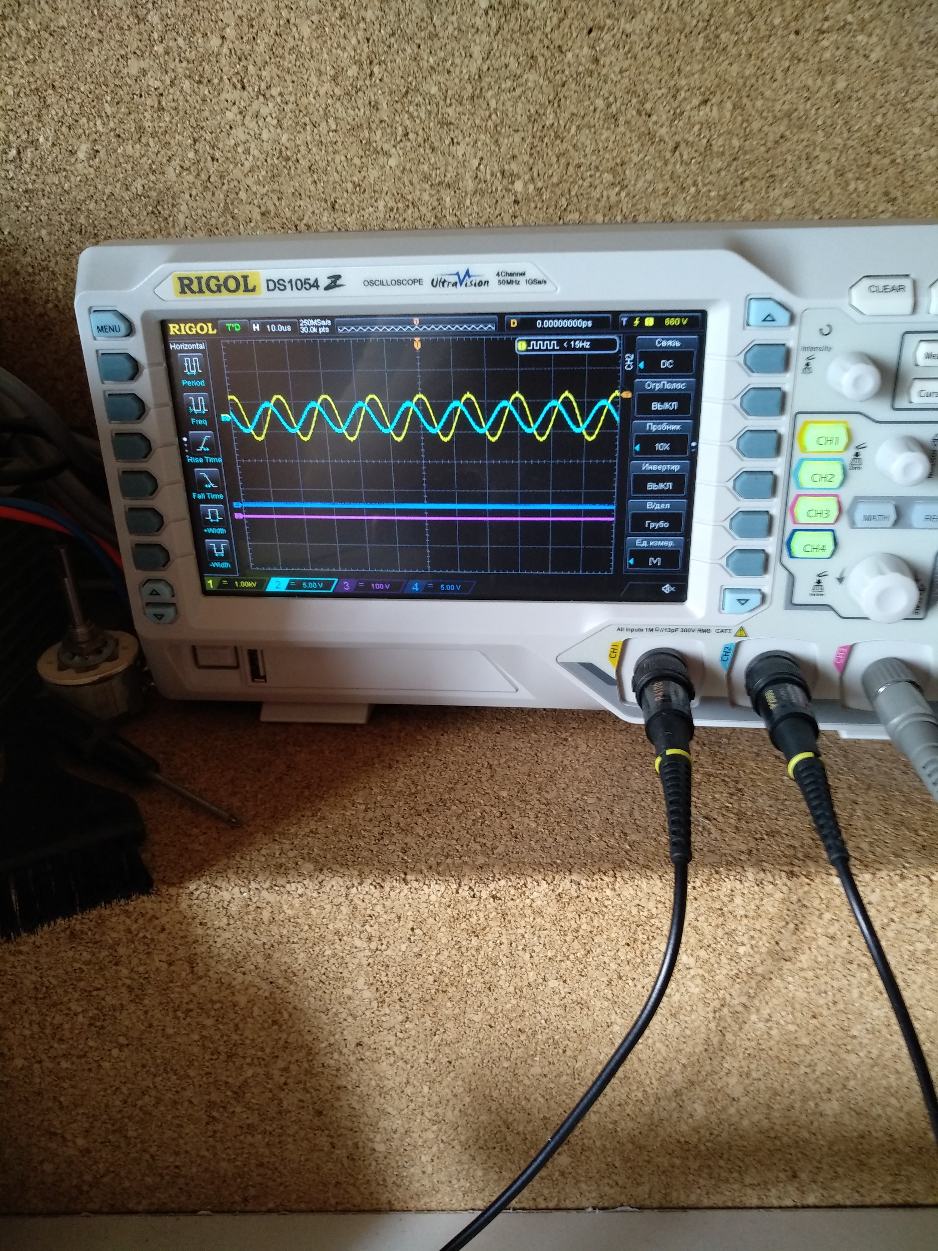

По поводу странных показаний приборов в предыдущем посту могу сказать, что нашёл 2 причины:
1.Это моя плюха с установкой неправильного коэффициента деления у осцилографа для щупа.
Просто забыл сменить величину делителя после смены щупа со 100 на 10!!!
Отсюда и странное увеличение энергии в 50 раз, вместо 5 раз по факту и отсутствие нагрева катушек индуктивности!?
Но и 5-и кратное увеличение энергии в контуре съёма это тоже очень даже неплохой бульон!
