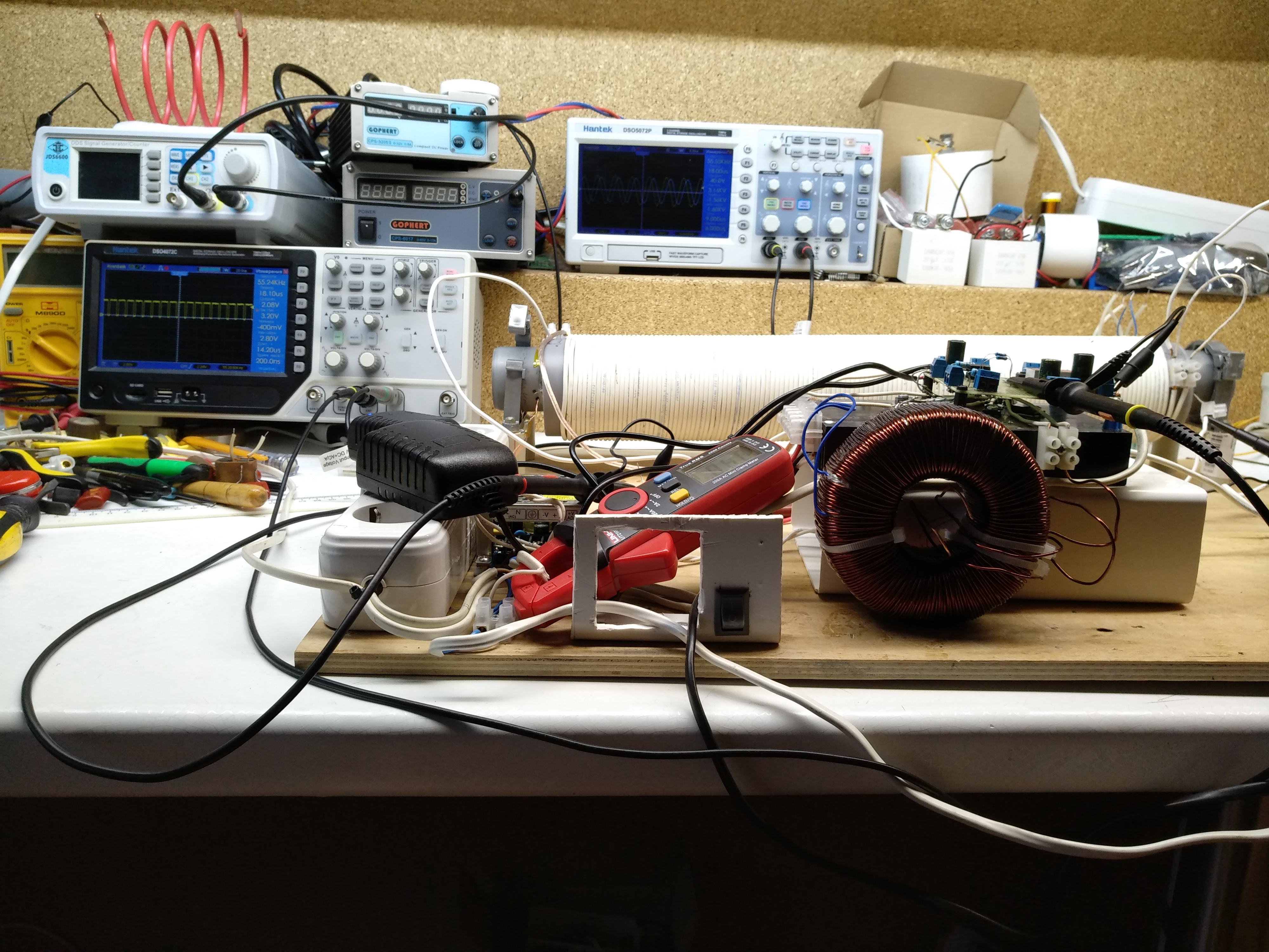

А что касается работы транзисторного ключа на C2M0080120D-24_80А-1200В-80 mΩ-192Вт, то он прекрасно работает в данной схеме, ничуть не нагреваясь!!
Далее ликбез по характеристикам работы:
VDS/рабочее напряжение/ =1200 V; ID/ток истока при @ 25˚C =36 A; RDS(on)/сопротивление в полностью открытом состоянии = 80 mΩ;
W-рассеиваемая мощность в диапазоне температур от TC=25˚C, до TJ = 150 ˚C = 192 Вт
Учитывая указанные характеристики, в полностью открытом состоянии на транзисторе будем иметь падение напряжения = 0,08*14А=1,12В при этом рассеиваемая на транзисторе мощность составит =1,12*14=15,68Вт!!! при максимально-допустимой 192 Вт - и это при прохождении постоянного тока, а у нас через транзистор проходит импульсный, в результате чего рассеиваемая на нём мощность сократится ещё на 30% при имеющейся у нас скважности импульсов =30%
Получим максимальную рассеиваемую мощность на полном открытом транзисторе =15,68*0,7=10,98Вт, что почти в 20 раз меньше максимальной рабочей рассеиваемой мощности на постоянном токе!!!
При работе в импульсном режиме на частоте 1 мГц данный транзистор гарантировано имеет длительность фронтов от 11 и до 23 ns, при рабочем значении напряжения на стоке- VDD = 800 V, и запирающем/отпирающем напряжении на затворе - VGS = -5/20 V. по факту у меня используется -5 и +12 Вольт, т.к. по даташиту транзистор будет полностью открыт при напряжении на затворе = 12В и токе истока =30А!!!
Кроме того я выбрал напряжение открытия =12В из соображения уменьшения времени на изменение напряжения на затворе транзистора с +12 до -5В, т.к. чем выше напряжение отпирания на затворе, тем больше времени требуется транзистору для перехода с полностью открытого состояния в полностью запертое состояние - это называется временем рекомбинации носителей тока в ПН переходах транзистора и это время оговаривается только в заводской документации, но её также можно замерить на стенде, если кому-то нужно...
Так как у нас рабочая частота в 10 раз меньше тестируемой (от 50кГц и до 120кГц), то режим работы транзистора будет в 10 раз легче, именно по этой причине данный транзистор обеспечивает нормальную работу без нагрева с импульсным током =80А при максимальной предусмотренной температуре /Pulse width tP limited by Tjmax/ = TJ = 150 ˚C а мы имеем только +25˚C!!!
Работа установки на частоте 55,24кГц видна на фото:
А все параметры изложены в даташите во вкладке.
Если и после приведённых данных вам что-то будет непонятно, то у меня нет больше слов, кроме нецензурных!

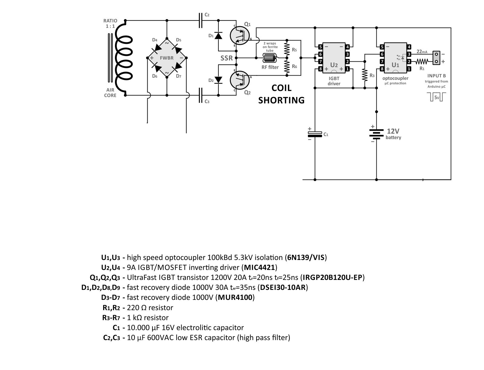

Учитывая пожелания коллег по цеху, предлагаю вниманию жаждущих давно применяемую мною схему управления ключом, которая приведена в даташите на оптодрайвер:
Если кому-то захочется работать непосредственно с ключеванием переменного тока, то небольшая доработка выше приведённой схемы позволяет это с успехом делать:
Только не забудьте перевернуть транзистор Q2 эмиттером вверх, т.е. к общей точке.
Эта схема является упрощённым вариантом схемы от "загнивающих" западенцев и приведённую на ветке Атомистика..:
Ну сам принцип схемы управления ключами я использовал от чисто нашей, Российской схемы сварочника, выложенной на этом же сайте:
Так что ничего нового я не придумал, а просто внимательно и главное вдумчиво много лет читал, анализировал, систематизировал и раскладывал по полочкам информацию, приведённую в основном на нашем же сайте.
По указанным причинам я и пришёл к выводу, что надо стараться всё делать как можно проще, не обращая внимание на мыльную пену и туманные завесы всё знающих, но ничего не умеющих толком сделать, фантазёров, заполонивших весь интернет своими фейковыми видео - что и превратило его в интернет-помойку для бездельников и кнопкодавов, которых ничего в жизни не интересует, кроме собственного МНИМОГО возвеличивания, что они с успехом и демонстрируют.
А на самом деле, наша жизнь, гораздо проще, чем это нам кажется - предлагаю попытаться почитать очень коротенький рассказ о "Маленьком принце" - если уж кто-то не желает верить мне по причине огромного эго.
В заключение все желающие могут ознакомиться с моим видением схемы ключевания во вложении.
Удачи...
Удачи...

Для закорачивания выхода трансформатора двух полярным ключом в контур добавляется сопротивление одного открытого диода что снижает добротность контура, с одним ключом получаем большую добротность контура.

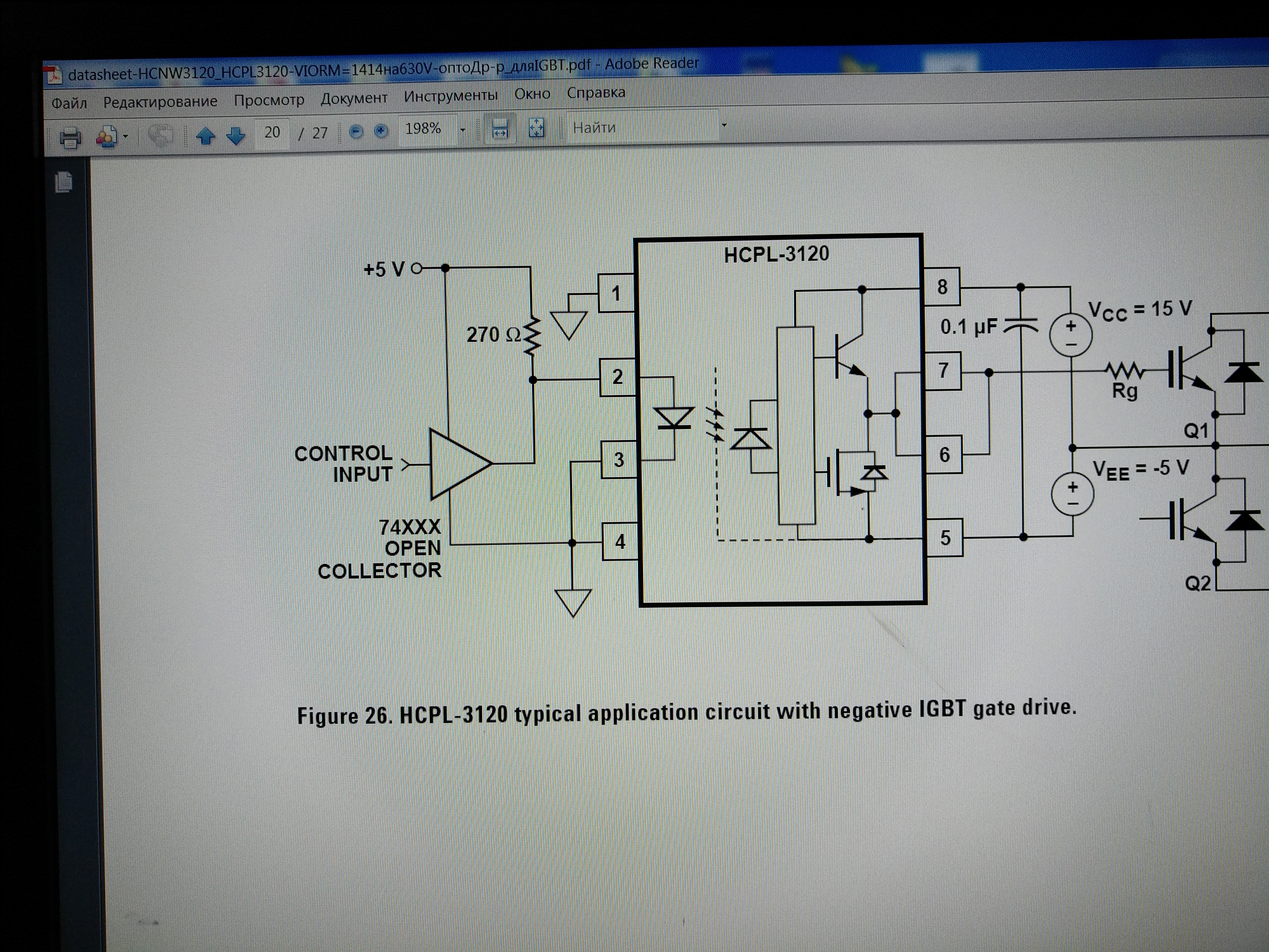

Вы Vladv002, меня конечно извините, но к большому моему сожалению вы слегка путаете божий дар и яичницу.
В подобных резонансных системах добротность определяется в основном и только активным сопротивлением провода, которым намотана катушка резонатора - это аксиома с которой спорить невозможно.
Выше я уже отмечал, что подобному последовательному включению диодов присвоено "Слэнговое" название - УМНОЖИТЕЛЬ ДОБРОТНОСТИ, т.к. данный дополнительный включённый последовательно с транзистором диод - помогает ускорению запирания транзисторного ключа, а это и есть ничто иное как увеличение крутизны импульсных фронтов, и уменьшение времени шунтирования ключом контура, в особенности в моменты переходного процесса при запирании ключа - и все эти и многие другие особенности увеличивают, а не уменьшают добротность контура резонатора, да к тому же позволяют усилить возмущение окружающей среды за счёт уменьшения времени переходных процессов между открытым и закрытым состоянием ключа.
И маленький нюанс - при использовании ИГБТ транзистора или полевого транзистора со значительной величиной входной ёмкости и большим зарядом затвора относительно истока, ОБЯЗАТЕЛЬНО нужно ставить дополнительный ВНЕШНИЙ диод ШОТКИ, параллельно каждому транзистору!!!
Это обусловлено тем, что у транзисторов ИГБТ параллельный (сиречь защитный) диод сформирован из так называемых паразитных ПН переходов, имеющих очень плохие частотно-временные характеристики, что и будет приводить в конечном итоге к уменьшению добротности, вместо её увеличения.
В общем не нужно жадничать и экономить на мелочах, используя плохонькие транзисторы, а потом кричать, что схема-то не рабочая, караул обманули.
Предлагаю очень внимательно и многократно почитать информацию о работе подобных устройств, а лучше выучить её наизусть, если с восприятием на слух и зрение имеются проблемы.

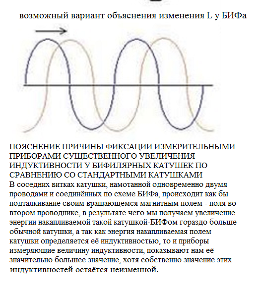

У меня остаётся только одно объяснение эффекта увеличения индуктивности у БИФа - это появление эффекта подталкивания поля одного витка БИФа другим, расположенным фактически позади первого витка, по принципу отталкивания одноимённых зарядов, а в нашем случае от присутствия позади электромагнитного поля одного витка точно такого же электромагнитного поля другого витка второй полуобмотки отличающийся на какой-то временной интервал от поля первого витка первой полуобмотки и имеющего одинаковое направление вращения (т.е. одноимённое мгновенное значение потенциала) - для случая переменного тока.
Вот что писал Тесла именно про такие катушки стр. 94 дневника...:
"Чтобы создать максимально возможное перемещение электричества... желательно достичь каким-либо образом большой емкости на свободном зажиме. Большая емкость достижима разными способами, некоторые из них таковы:
1) Катушка с намоткой, обеспечивающей максимальную емкость (внутриконтурную).
Витки расположены таким образом, что между прилегающими витками смежных слоев существует значительная разность потенциалов, настолько большая, какую только может выдержать изоляция. Это лучше всего сделать по схеме 1, согласно которой между каждыми двумя витками наблюдается половина общей разности напряжения, активно действующего па зажимах катушки".
А на указанном рисунке присутствует не что иное как наш БИФ!

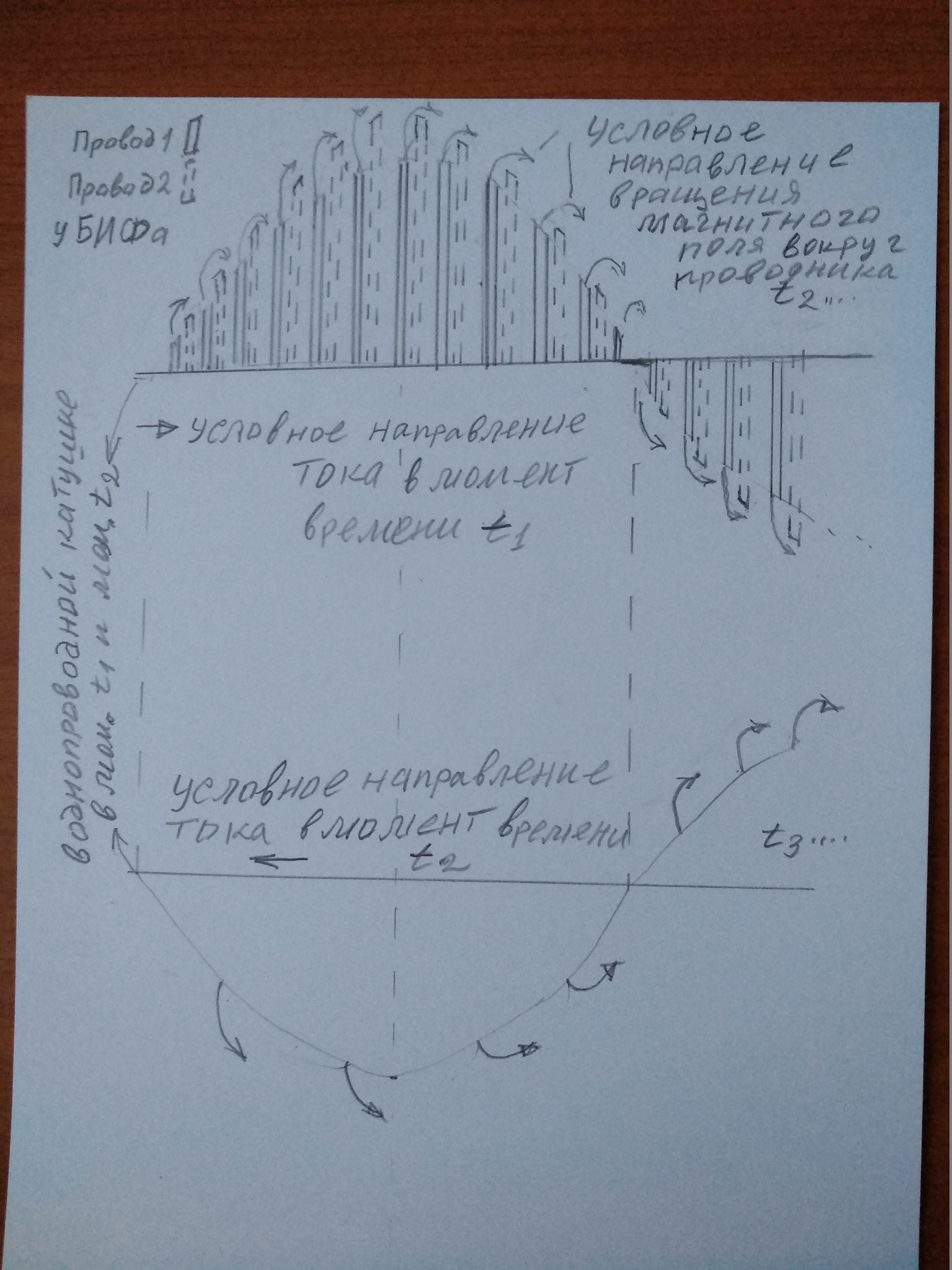

Указанное мною можно попытаться объяснить рисунком:
И если применить принцип аналогии, то у соседних витков обычной катушки электромагнитные поля будут по всей вероятности отталкиваться наподобие того же примера о взаимодействии одноимённых зарядов, т.е. в нашем случае будут оказывать угнетающее действие электромагнитного поля вокруг одного проводника в отношении электромагнитного поля вокруг другого (соседнего) проводника с одним и тем же током и одной и той же фазой тока, т.к. они (поля; токи...) практически не имеют отличия ни по фазе ни по величине напряжения из-за близости соседних витков друг к другу при движении тока в проводнике со скоростью света.
Этот эффект очень наглядно можно наблюдать на примере отталкивания друг от друга проводов у сварочного трансформатора переменного тока при возникновении К.З. его выходной обмотки в момент касания электрода поверхности свариваемой детали - из-за огромного тока КЗ в несколько сот Ампер.
По крайней мере, об этом говорит никому не понятный и никем не объяснённый пример непонятно каким образом увеличенной индуктивности БИФилярной катушки, по сравнению с суммарной/общей индуктивностью двух последовательно соединённых катушек, определяемых по закону Ома для последовательного сложения индуктивностей в данном случае.

Отсюда вытекает не очень сложное объяснение того, по какой причине использование накачки по принципу Чипа, т.е. ключеванием вторичной обмотки, мы получаем очень приличное, если ни сказать огромное, увеличение накапливаемой энергии в контуре резонатора при мизерном потреблении от сети, а именно:
1. При ключевании переменного, или в моём случае пульсирующего выпрямленного, напряжения после вторички силового трансформатора, мы будем получать очень короткие импульсы напряжения следующих друг за другом со скважностью до 30%.
2. Применяя обычную катушку в нашей схеме увеличение накапливаемого на контуре резонатора напряжения будет в основном обусловлено только реакцией трансформаторного железа межобмоточного экрана, в соответствии со значениями протекающего тока через транзисторный ключ и полученного изменения относительной магнитной проницаемости от изменения магнитного поля - см. рис. 2-76, т.к. соседние импульсы находятся на значительном расстоянии друг от друга и не оказывают заметного взаимо-угнетающего действия друг на друга.
3. В то же время применение БИФилярной намотки катушек резонатора, позволяет накапливать в резонаторе с гораздо меньшими размерами его катушки существенно большую энергию, как выразился Тесла - из-за того "что между прилегающими витками смежных слоев существует значительная разность потенциалов, настолько большая, какую только может выдержать изоляция"!
По моему мнению, это обусловлено тем, что импульсы в предыдущем витке от одной полуобмотки, оказывают ускоряющее как бы подталкивающее воздействие на импульсы в соседнем витке второй полуобмотки, т.к. фазы данных импульсов будут отличаться по времени примерно в 100 раз для 100-витковой катушки по сравнению с обычной катушкой и их воздействие на поле катушки и процесс в каждой полуволне модулирующего сетевого НЧ напряжения будет нарастать с каждым следующим импульсом используя дополнительную энергию получаемую от реакции трансформаторного железа согласно рис. 2-76 - мною приведённом ране.
Как один из возможных вариантов такого как бы взаимоподталкивания изображён на рисунке в моём видении:
Хотя всё это может действовать и по другому принципу, т.к. в нашем деле ничего однозначно утверждать невозможно.
И всё же, такое объяснение процессов происходящих при накоплении поистине огромной, хоть и реактивной, энергии в резонаторе, при мизерной (не более 70 Вт) мощности потребляемой от сети, позволяет объяснить данный факт чисто на основе существующих научных данных оперируемых современной наукой?!?!...
Конечно получается слишком уж всё просто, как две копейки, но, тем не менее, если взять и просто-напросто посчитать возможный, ЧИСТО РАСЧЁТНЫЙ выхлоп напряжения, которое может получиться, даже пусть гипотетически, от процесса ключевания в моём случае 11,5В с учётом ДВУХКРАТНОГО увеличения напряжения за счёт применения БИФилярной катушки резонатора и, около 2000-е кратного, увеличения напряжения за счёт реакции трансформаторного железа от межобмоточного экрана при импульсном токе ключа=20А, что в итоге даёт просто умопомрачительную величину напряжения, которое может оказаться накопленной в идеальном случае на контуре резонатора:
11,5 х 2 х 2000 = 46 000В!!!
- и это без учёта увеличения напряжения за счёт добротности катушки БИФа величиной в 200-300 единиц!
