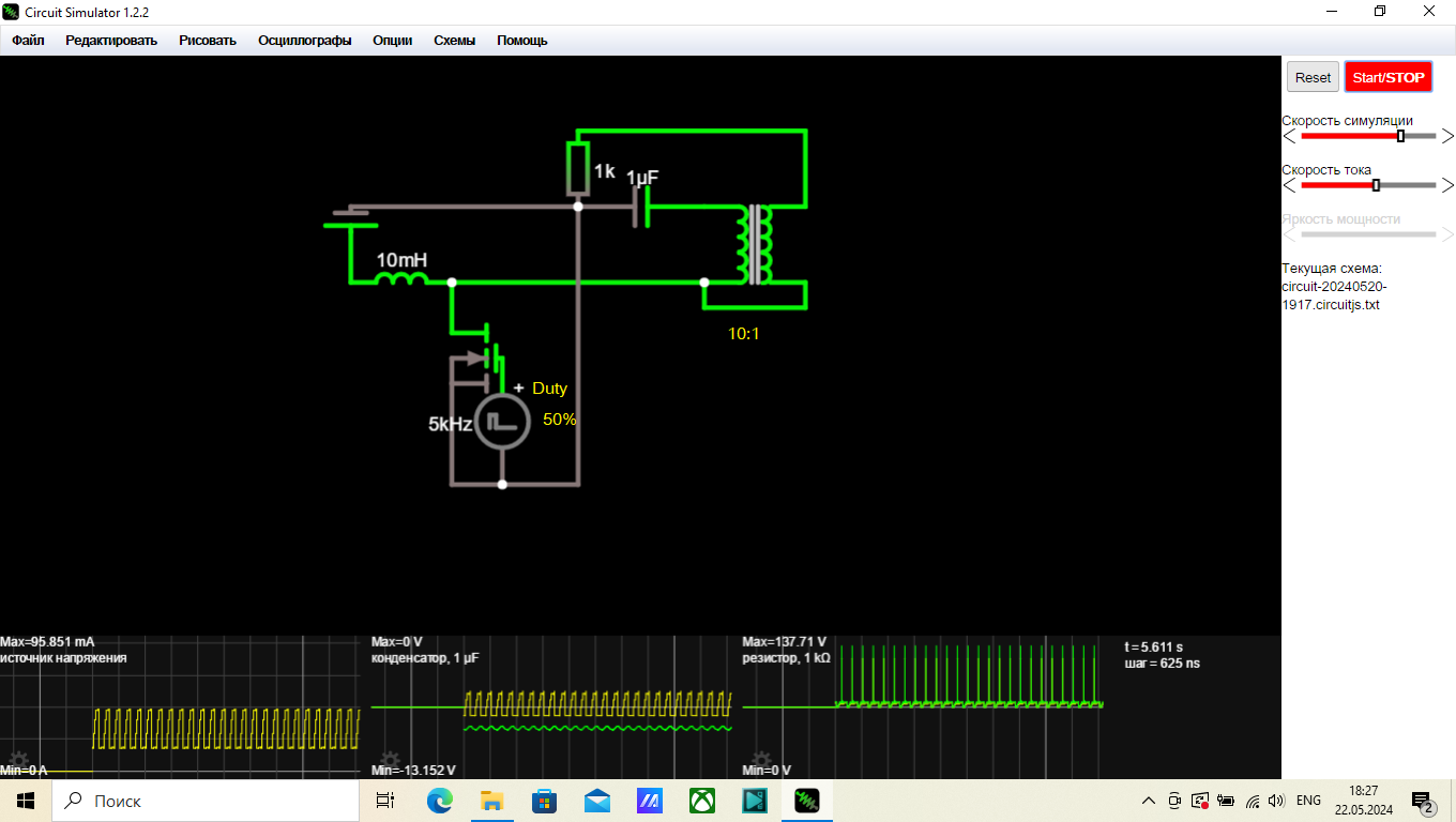

Привет!
Скачивайте симулятор на комп, на сайте показывает неверно.
Вместо 0.1 показывает 10 умножитель.
А на компе всё верно.
Мощность снимаемая с резонанса в два раза больше мощности источника по RMS расчётам.
Спасибо за внимание.

Приветы!
Спалил вход импульсный генератора.
Зато схема работает.
На кондёр идёт напряжение с контура, и оно в 2-4 раза больше, чем на входе от меандра.
Ура!!!!!!
Это супер находка.
Я с кондёрами поиграл и с катушками, в общем теперь можно снимать мощность полезную с контура резонансного.
Ура!!!!
Надо теперь ток померить.

Приветы!
Рано радуюсь.
В первом контуре нету резонанса, во втором есть.
Надо подбирать индуктивность и кондёры.

Приветы!
В общем есть схема, та которую показал.
Она даёт прибавку, правда ток на ней скачет, но прибавка есть.
Самозапит не сделать, зато можно использовать схему как экономайзер.
ПОка мыслей новых нету.
Ищу какую-нибудь схему, которая работает, чтобы повторить и получить БТГ.
Если у кого есть пишите. Нужен БТГ. =)
Я пока свои эксперименты сворачиваю из-за того, что лень делать и нету идей.
Если у кого есть идеи - пишите.
