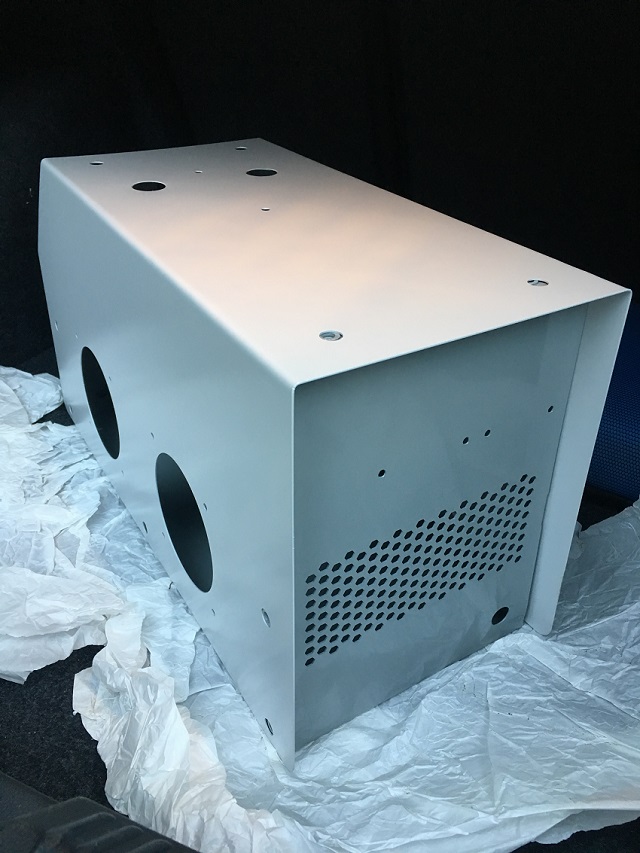

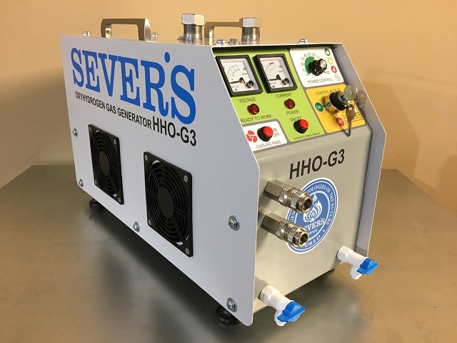

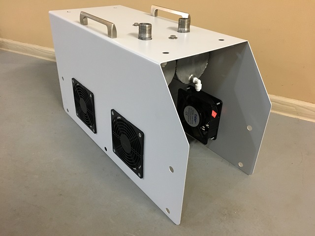

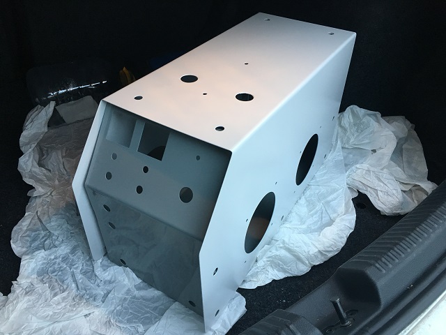

Вчера занимался окраской партии "ящиков" полимерной краской, результат удовлетворил ожидания.

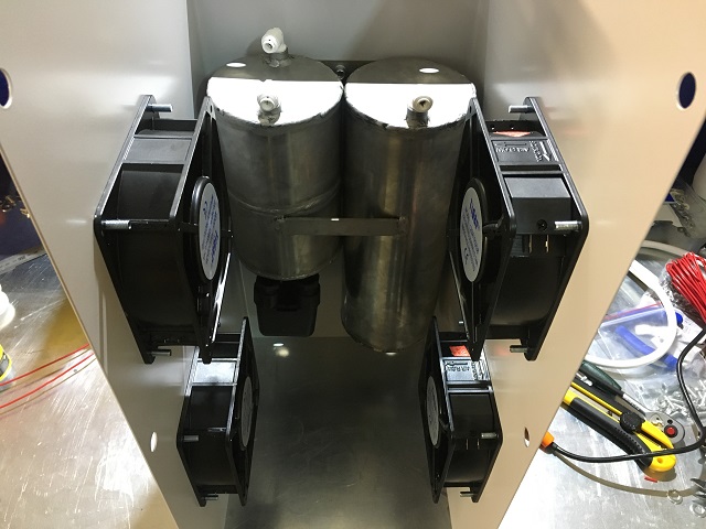

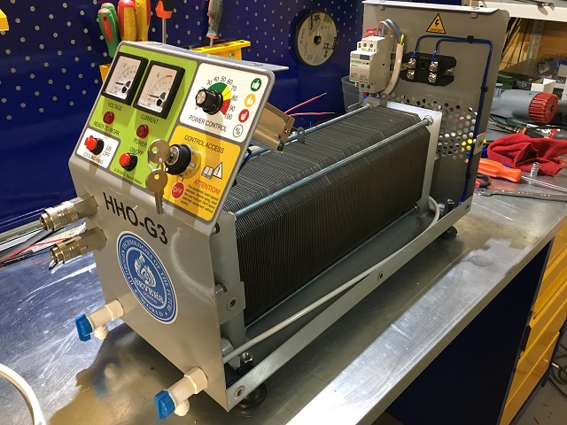

А сегодня приступил к сборке пилотного образца. Завтра должны привезти из типографии информационные
наклейки, логотипы и другие шильдики от аппаратов, так что скоро пилотный "ящик" станет нарядным...

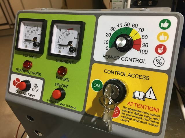

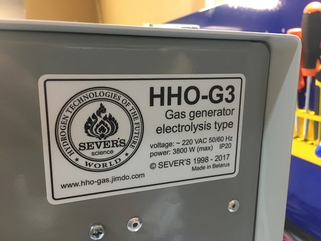

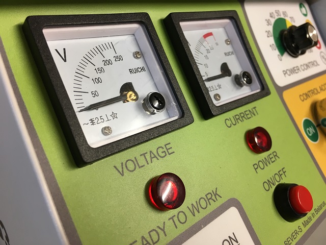

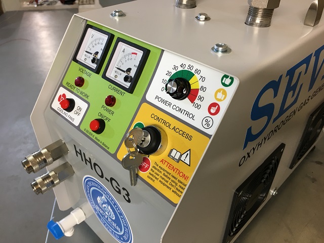

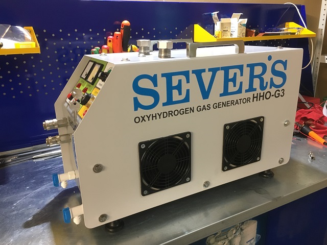

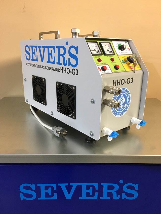

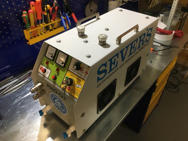

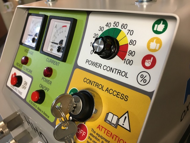

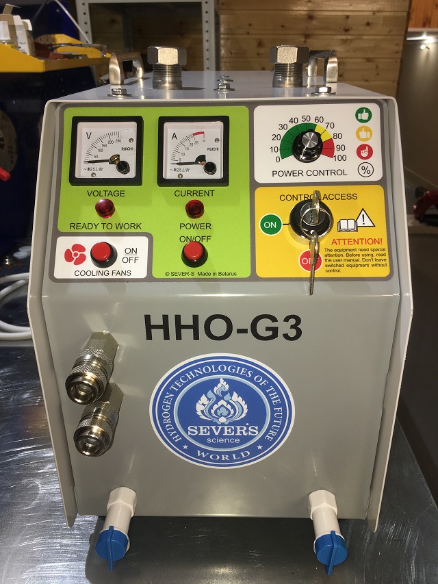

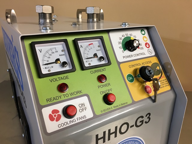

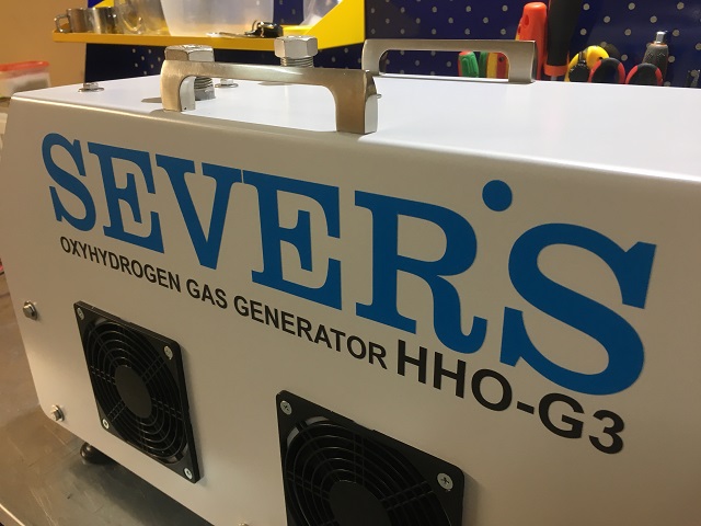

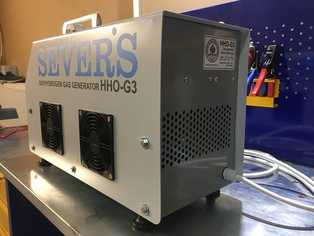

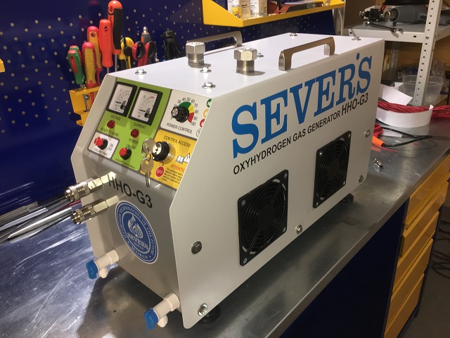

Финишная сборка водородного газогенератора SEVER'S HHO-G3
Завтра будет показательный день, день проведения тестов на работоспособность.
