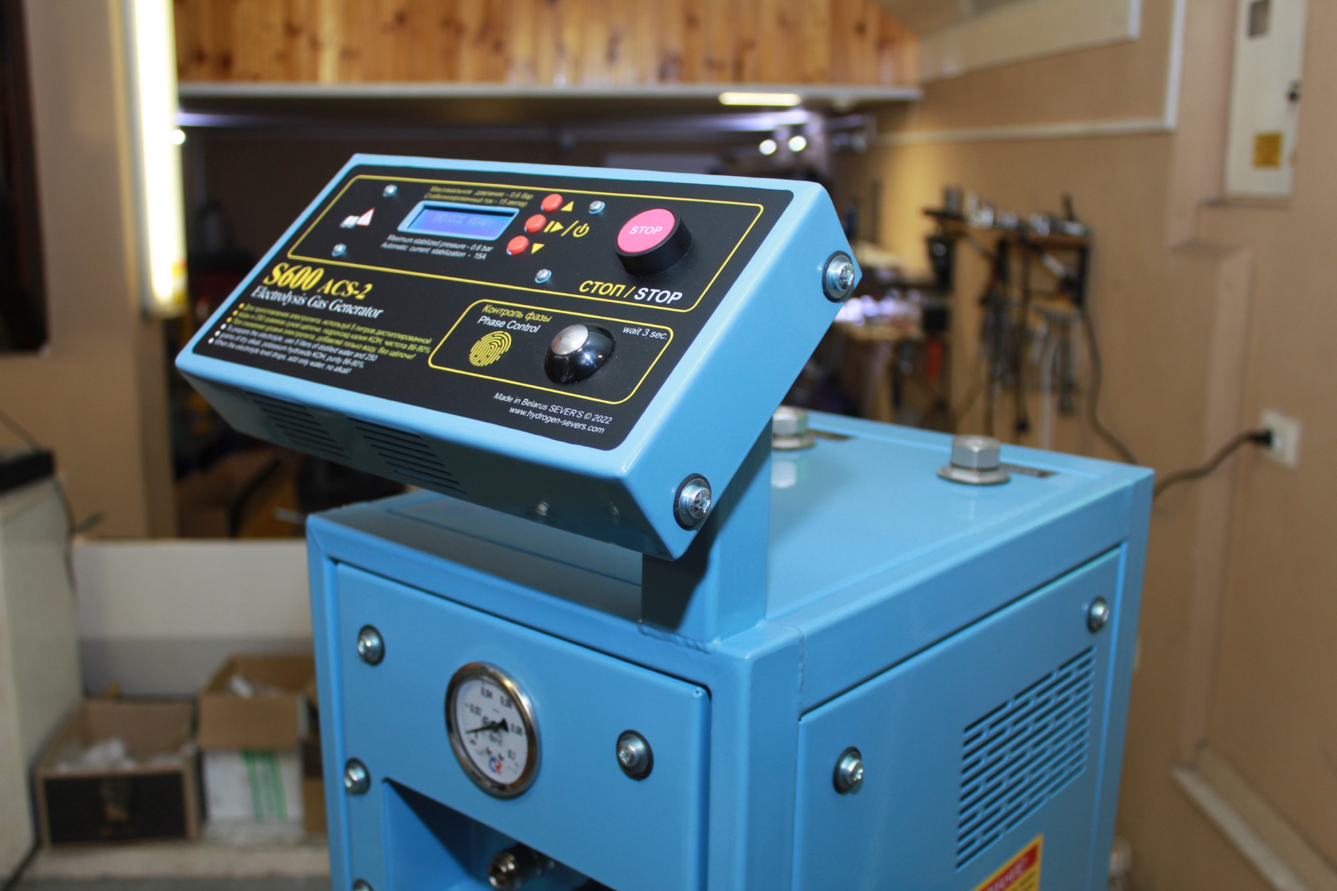

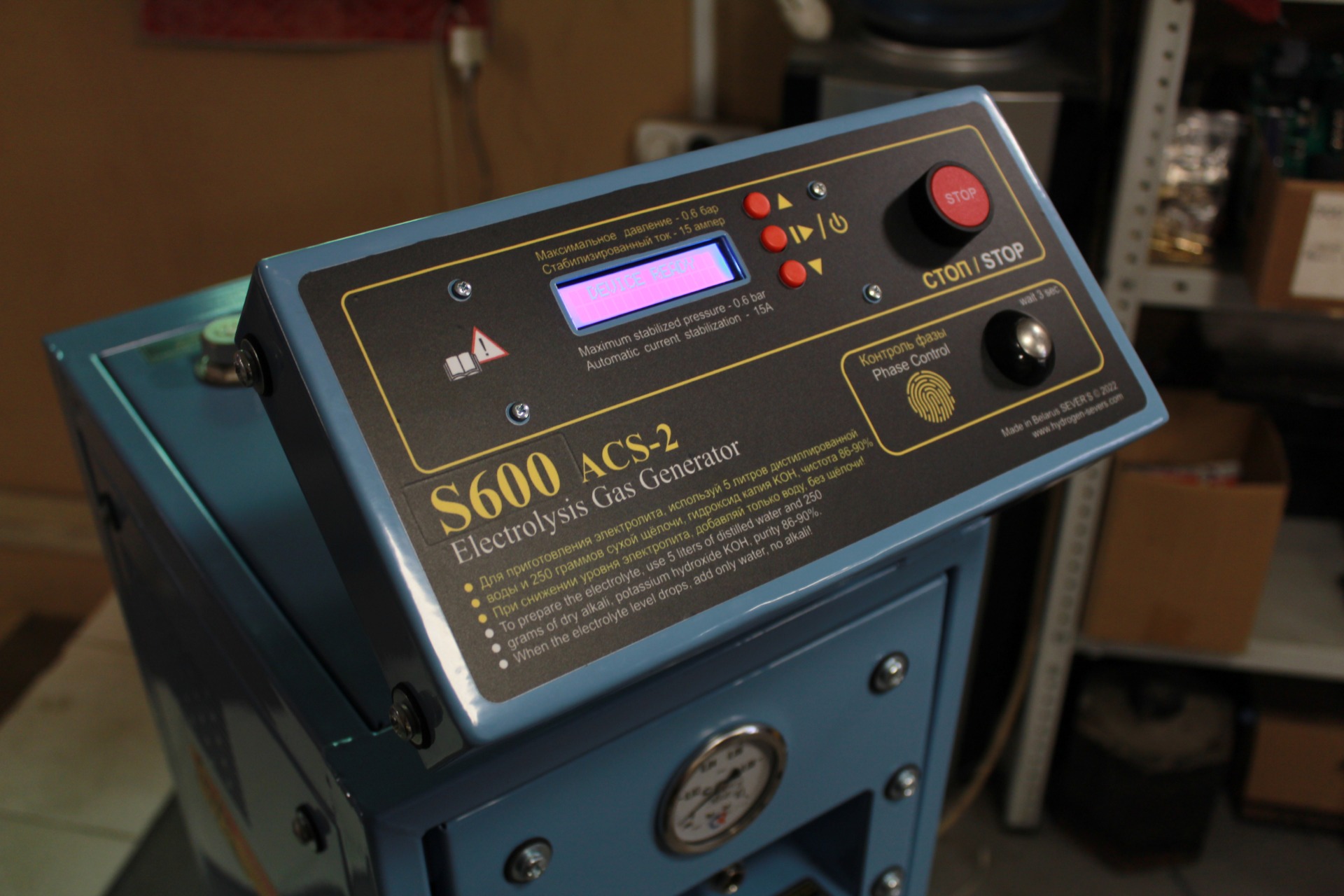

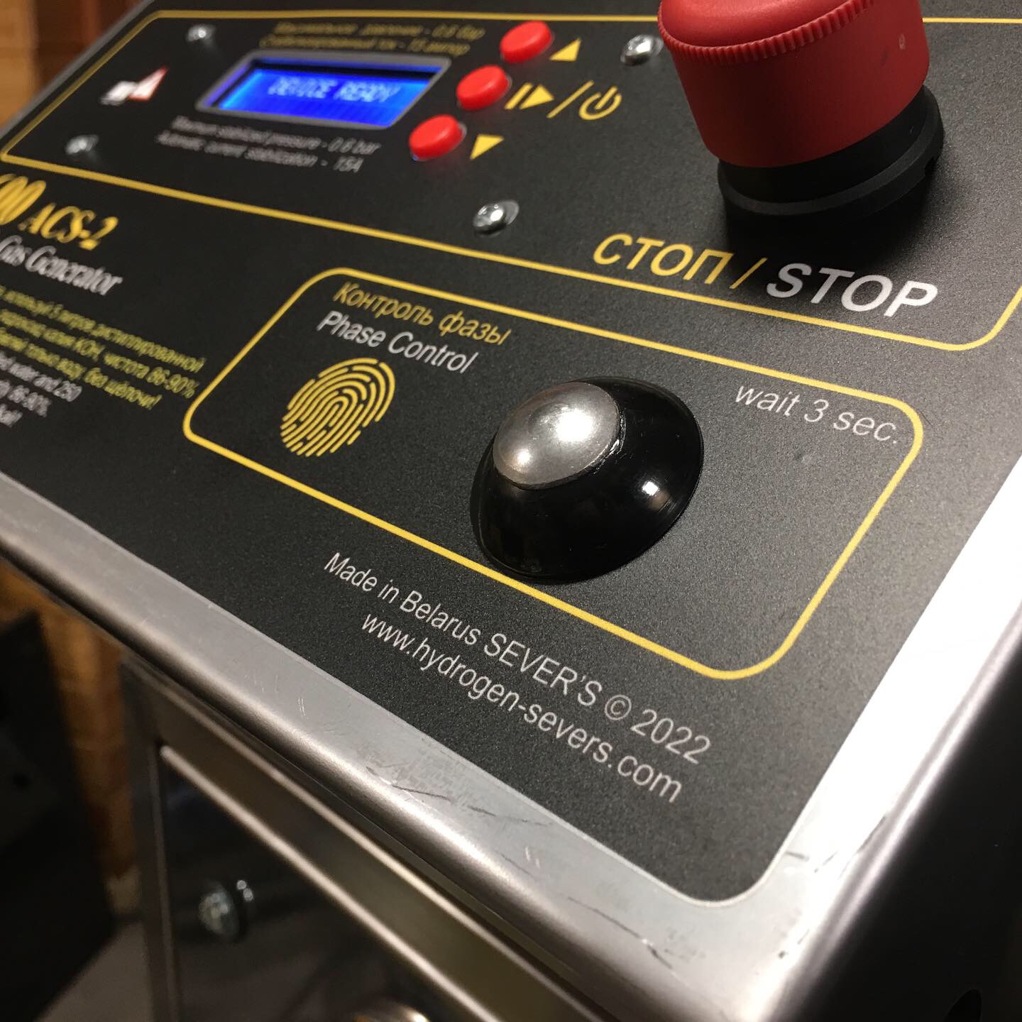

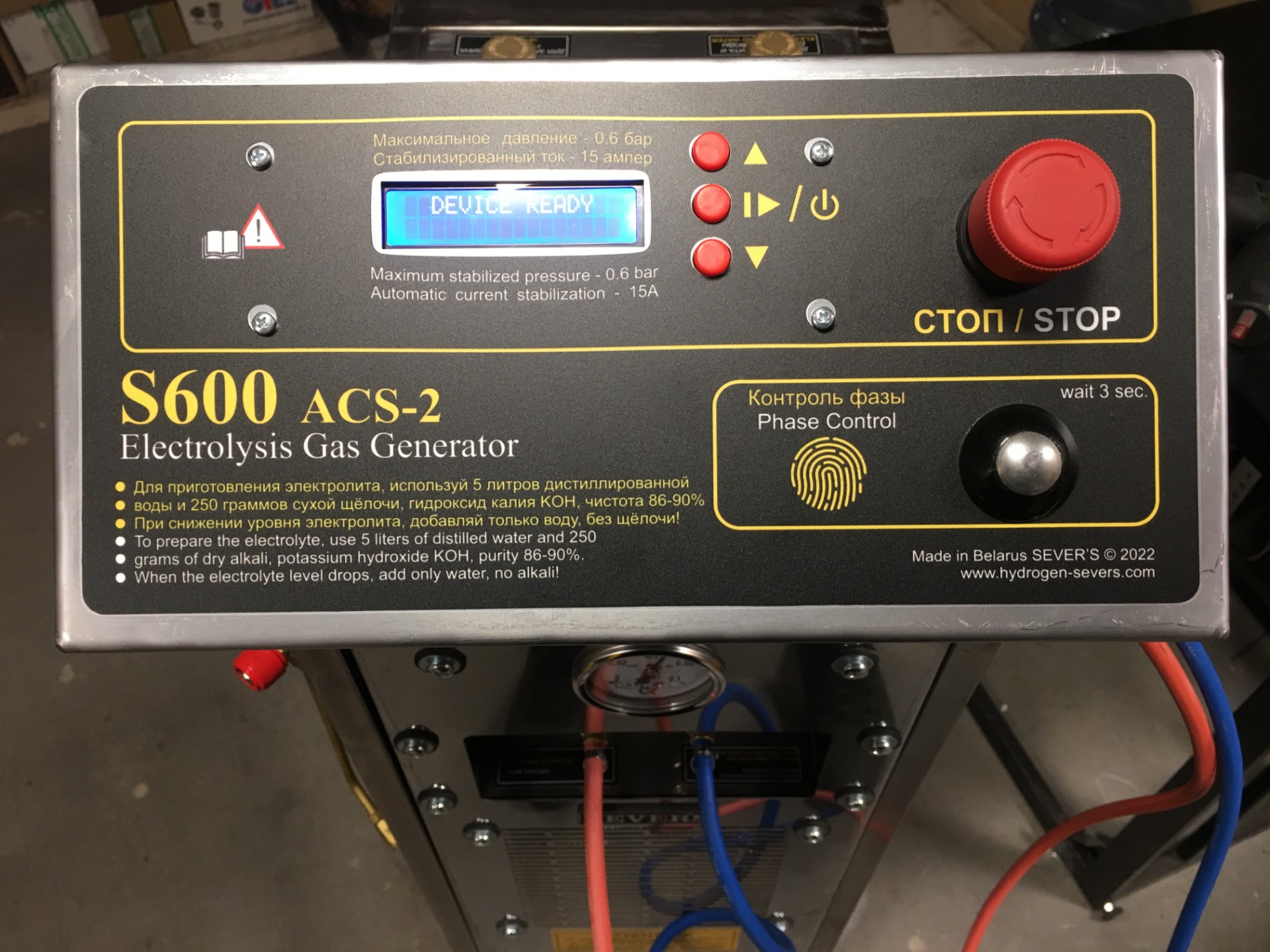

Подготовка к началу массового производства генераторов водорода. #198789
Очень удачная модель электролизного газогенератора S600ACS-2
Предназначен для промышленного использования в области пайки, сварки, плавки или нагрева цветных или черных металлов. Отлично подходит для работы в паре с машинами по запайке стеклянных ампул с медицинскими и косметическими препаратами. Используется как полировальная машина для полировки оргстекла, после механической обработки. Применяется для производства и ремонта теплообменников и радиаторов. Жидкостная система охлаждения.
