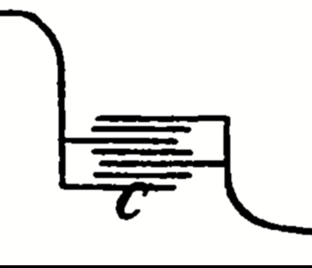

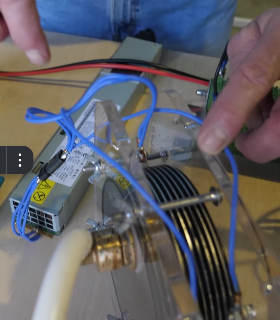

Север, модешь рассказать, что дает такой электролизер?
Как автор ролика говорит, что это плавающие электрический пластины
Из патента П. Н. Яблочкова
Последний абзац

Электролизные газогенераторы малой производительности. #198671
С точки зрения изменения производительности - абсолютно ничего эта конструкция не даёт.

Электролизные газогенераторы малой производительности. #198672
Тогда зачем так делают??? Чтоб увеличить площадь??? Сколько не смотрел роликов все стараются чтоб площадь соприкосновения была больше, а тут наоборот ребрами, причем крайние пластины минус и только средняя плюс

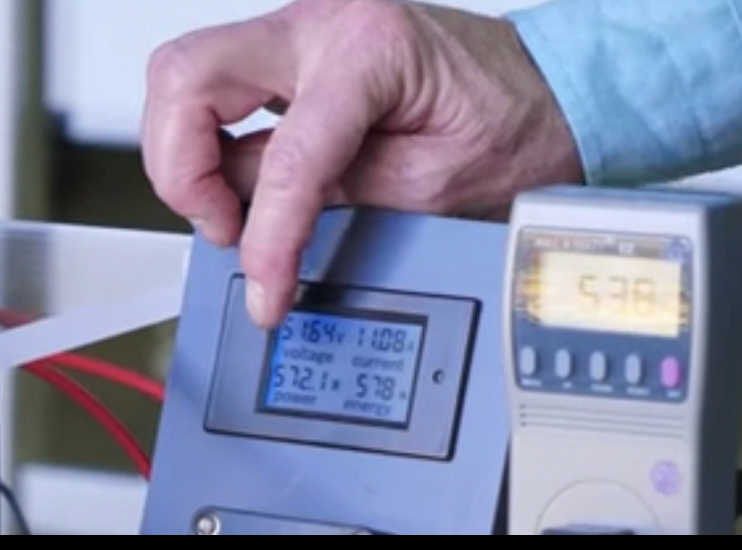

Электролизные газогенераторы малой производительности. #198673
Замеры делал по чесноку, а выводы у него каие то странные
Выход синий ваттметр, серый вход
3 года 8 мес. назад 3 года 8 мес. назад от Sever-S.

Электролизные газогенераторы малой производительности. #198674
Запомните одну истину: Кто бы, как бы не пыжился, законы физики победить не возможно. Сжигая 1 килограмм водорода вы получите 9 литров воды и экзотермическую реакцию, эквивалентную 50 кВт электрической энергии, если быть более точным 49950 Вт. И наоборот, что бы получить 1 кг чистого водорода, путем электролиза, вам нужно затратить не менее, тех же самых 50 кВт электрической энергии и это в идеале, но чаще затраты бывают ещё больше, из за не правильных конструкций электролизеров и источников питания. Ещё никому и никогда не удавалось сделать затраты на процесс электролиза меньше, чем получаемое количество энергии при сжигании вырабатываемого при этом водорода. Это и есть "ЗАКОН СОХРАНЕНИЯ ЭНЕРГИИ" в действии. Всё остальное - обман, или ошибочные выводы.
