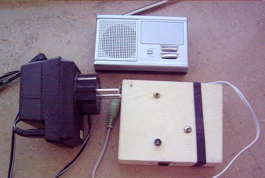

Собирал похожее для беспроводного звука с телика ...(надоело шныряние домочадцев перед экраном - хоть звук не перекрывается ) Конечно, стерео и других эффектов нет ...но по любому- неплохо...
9 мес. 2 нед. назад 9 мес. 2 нед. назад от doktorsvet.

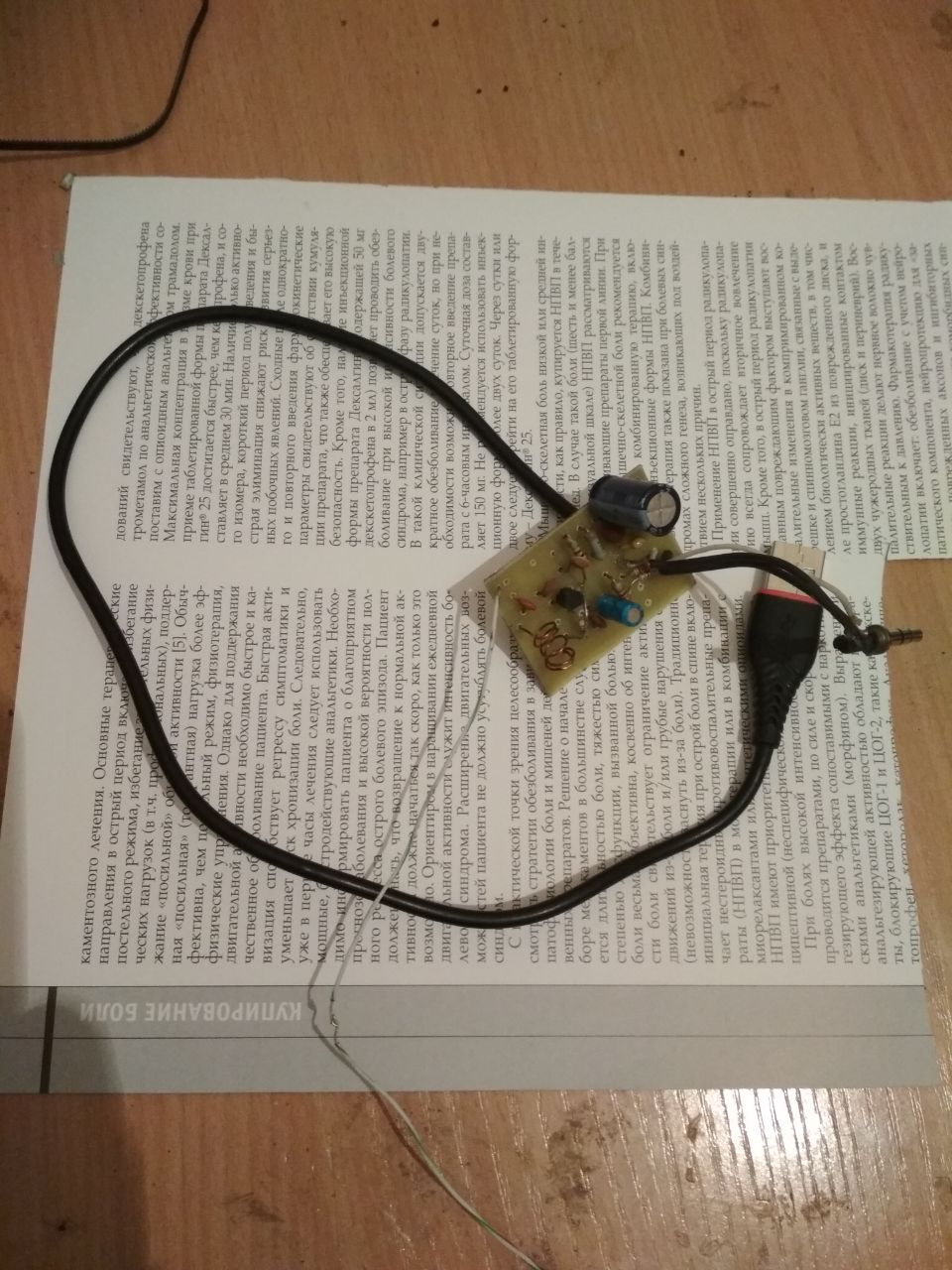

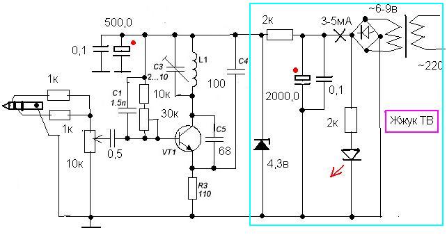

Да тоже вот сделал приставку к пк, а то до штейкера провод наушника не дотягивается,
а тут можно ловить сигнал на радио в смартфоне по всему дому, пришлось обвязки накидать, чтобы звук по чище был. Изначально брал схему с интернета, но естественно она не рабочая.
В архиве печатка.

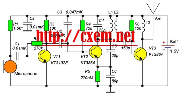

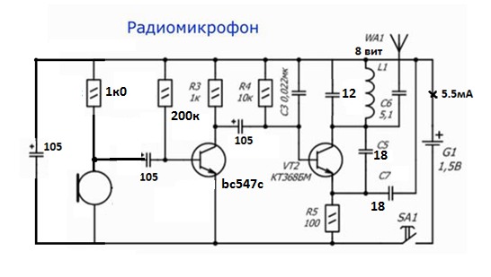

Кроме того проверил еще две схемы радиомикрофонов: на 100 и 300 метров питание 1,5в. Работают стабильно, слышат тиканье часов.
Печатки в архиве.
Транизстор кт315г можно заменить на bc547
кт3102 можно заменить на bc547, c945, s9014
кт368 можно заменить на s9018

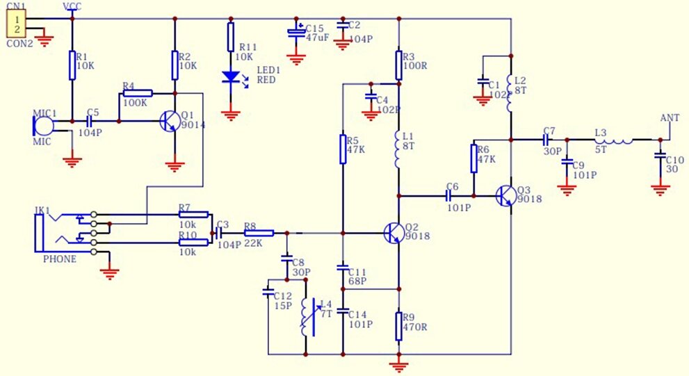

Да тоже вот сделал приставку к пк, а то до штекера провод наушника не дотягивается, а тут можно ловить сигнал на радио в смартфоне по всему дому, пришлось обвязки накидать, чтобы звук по чище был.
Вот набор - Сделай сам: плата и детали - aliexpress.ru/item/1005009656433328.html...lts.2.62983919CV0nVd
Схема к набору с платой и деталями:
К этому набору как дополнение, можно купить приемник на этот же диапазон, тоже из серии "Сделай Сам".
