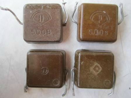

Катушка о которой идет речь, должна иметь индуктивность не более ,1нГ , но провода, которыми она включена в схему импульсного генератора имеют на два порядка больше индуктивность чем сама катушка , поэтому монтаж имеет значение, поэтому разрядник и стоит непосредственно на одном конце катушки, что бы соединительные провода не ограничивали скорость нарастания тока в ней .
К сожалению тут влияет даже наличие выводов у конденсатора и его конструкция и материал диэлектрика. Мы использовали конденсаторы КСО , с откушенными выводами по длине 2мм, для последовательного соединения , 20 шт по 500 вольт

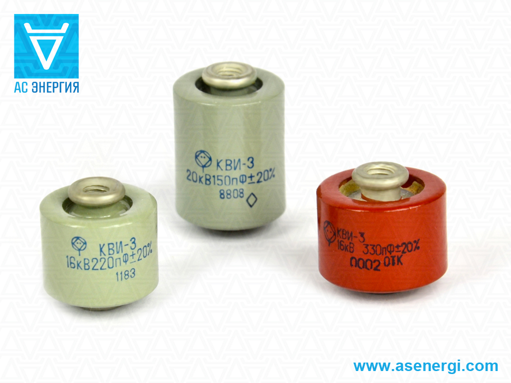

Конденсаторы другого типа, например КВИ-3 не дают требуемого тока, он ограничен потерями и реактивной мощностью.
9 года 9 мес. назад
Belogrost аватар
Belogrost
Энергия из феррита #66924
К тому же батарея из КСО имеет приличную длину, что устраняет необходимость использования длинных проводов для соединения с катушкой. Паразитная индуктивность такого конденсатора выходит меньше раза в два чем у КВИ-3 включенного к катушке проводами по 10см.
Обратите внимание на это!

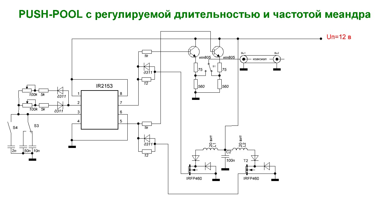

NikAndr пишет:
rk2188 пишет:
rk2188, а ты сам делал эту схему, или это сетевой репост?
Если делал, уточни, пожалуйста, следующее:
- каково назначение ключей S1 - S6?
- точки 7 и 14 - это питание логики?
- что означают светодиоды LED1 - LED4
- каковы частотные параметры регулировок?
- что имеется ввиду под внешним генератором - выход TTL или стандартные сигналы? Импульс, прямоугольник, синус?
Да, я ее делал, но левую часть позже ликвидировал, вот видео как она работает
точки 7 и 14 это питание логики
была идея питать схему от генератора Г3-111, но позже я от нее отказался,
светодиоды нужны для контроля работы логического нуля и единицы либо на герцовых частотах либо при нажатии на тестовые кнопки (или пинцетом)
S6 просто отключает левую часть схемы, S1 отключает режим генерации в левой части схемы и позволяет подключать внешний генератор,
а так левая часть схемы это низкочастотный генератор, правая более высокочастотный, при включении S6 на выходе имеем пачки импульсов.
С пачками я побаловался и отключил левую часть переделав ее в ячейку памяти - электронный пускатель, как видно на видео

Собственно модифицированная и доработанная схема пуш пул (генератора накачки) выглядит так (схема что на видео)
