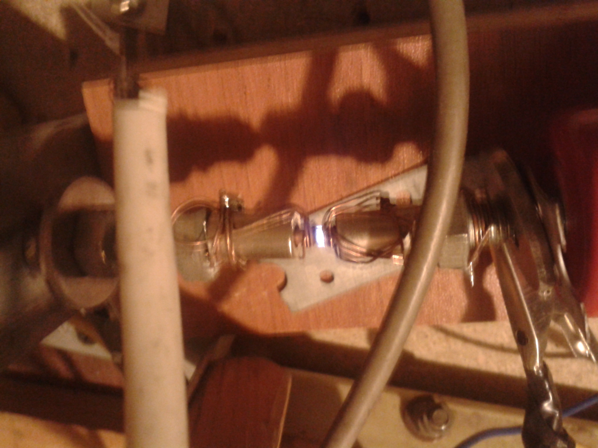

Важен хороший разрядник. По некоторым причинам магниты усиливают требуемое качество разрядов, избавляя от перехода в плазматическую дугу и делая разряд параллельно многоразрядным, шипящим, высокочастотным, с меньшей длительностью импульсов и большей их мощностью

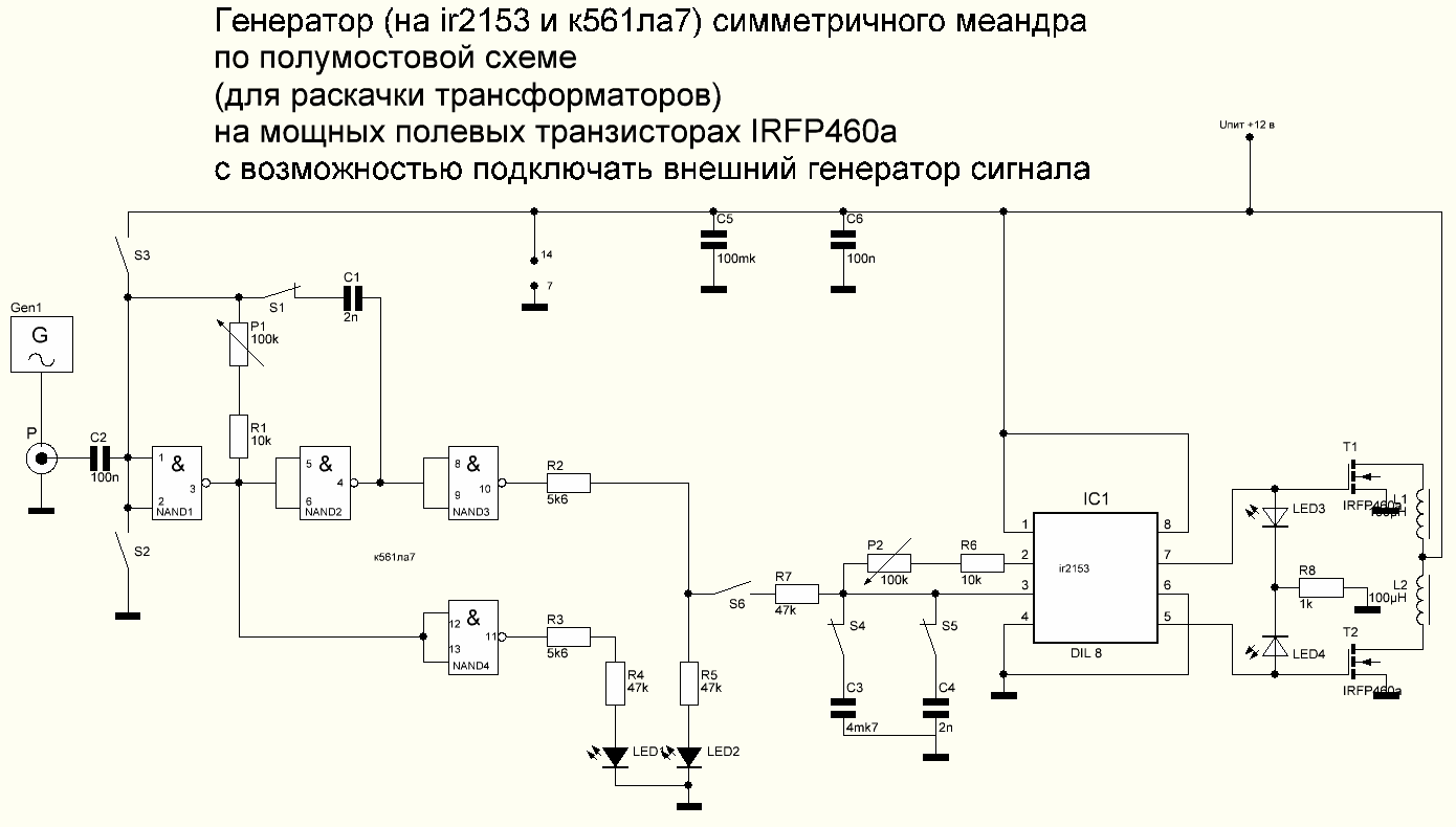

Напиши как понимаешь процессы, которые проистекают в самом феррите!
Почему выбрал именно эту схему и что она в итоге дает!
С ув.
Я бы для ключей поставил бы еще дополнительно драйвера чтобы управление было более правильным. например TC4420 или IR2111.

rk2188 пишет:
rk2188, а ты сам делал эту схему, или это сетевой репост?
Если делал, уточни, пожалуйста, следующее:
- каково назначение ключей S1 - S6?
- точки 7 и 14 - это питание логики?
- что означают светодиоды LED1 - LED4
- каковы частотные параметры регулировок?
- что имеется ввиду под внешним генератором - выход TTL или стандартные сигналы? Импульс, прямоугольник, синус?
Спасибо сказали rk2188, AndreyVK431
