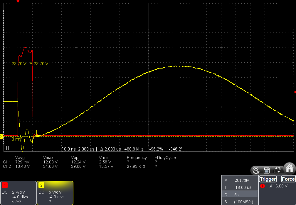

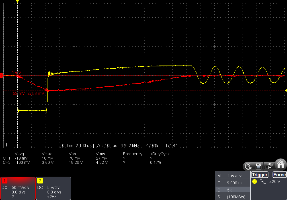

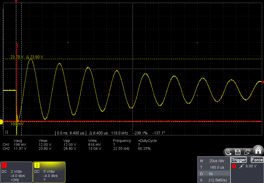

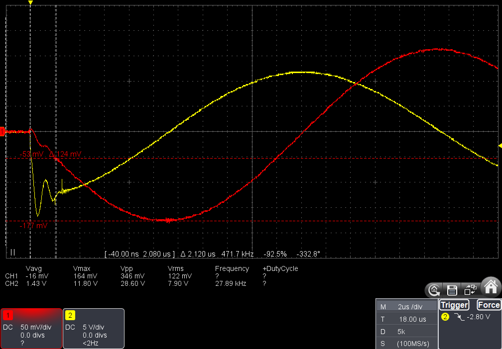

amischuk

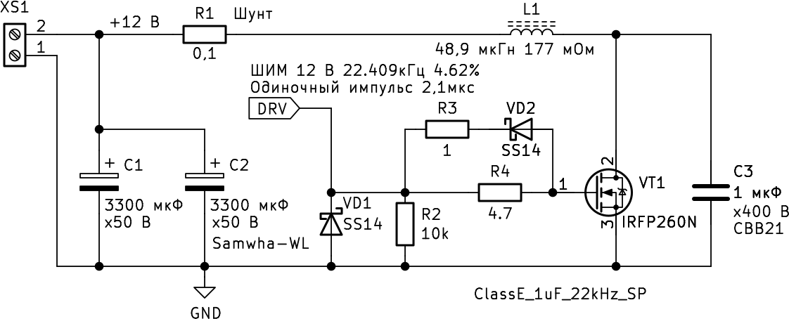

Class_E при одиночном импульсе
Красный - затвор, желтый – сток
Красный - шунт, желтый - сток. Земля щупов на +12 В.
В момент выключения транзистора ток катушки 0,53 А (2,1 мкс), потом продолжает расти протекая по контуру: +БП >шунт > катушка > конденсатор > -БП (GND).
Ток от БП достигает 0 в момент максимума напряжения на конденсаторе +23,6 В (22,2 мкс), а потом меняет знак и энергия возвращается обратно в источник питания.
Как видно по осциллограмме нужно считать энергию, потребленную от БП на заряд конденсатора не по энергии катушки в момент выключения транзистора, а по среднеквадратичной мощности БП на интервале времени от 0 до максимума напряжения на конденсаторе (22,2 мкс).

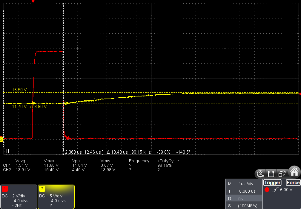

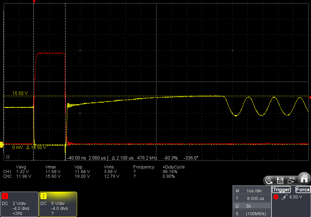

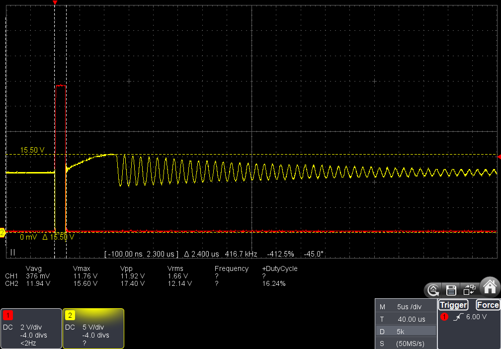

amischuk

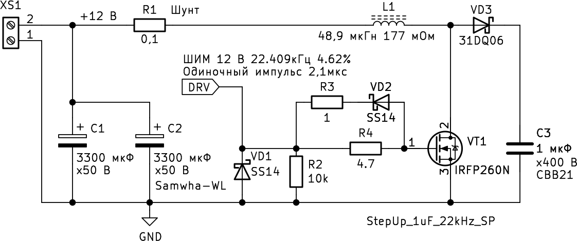

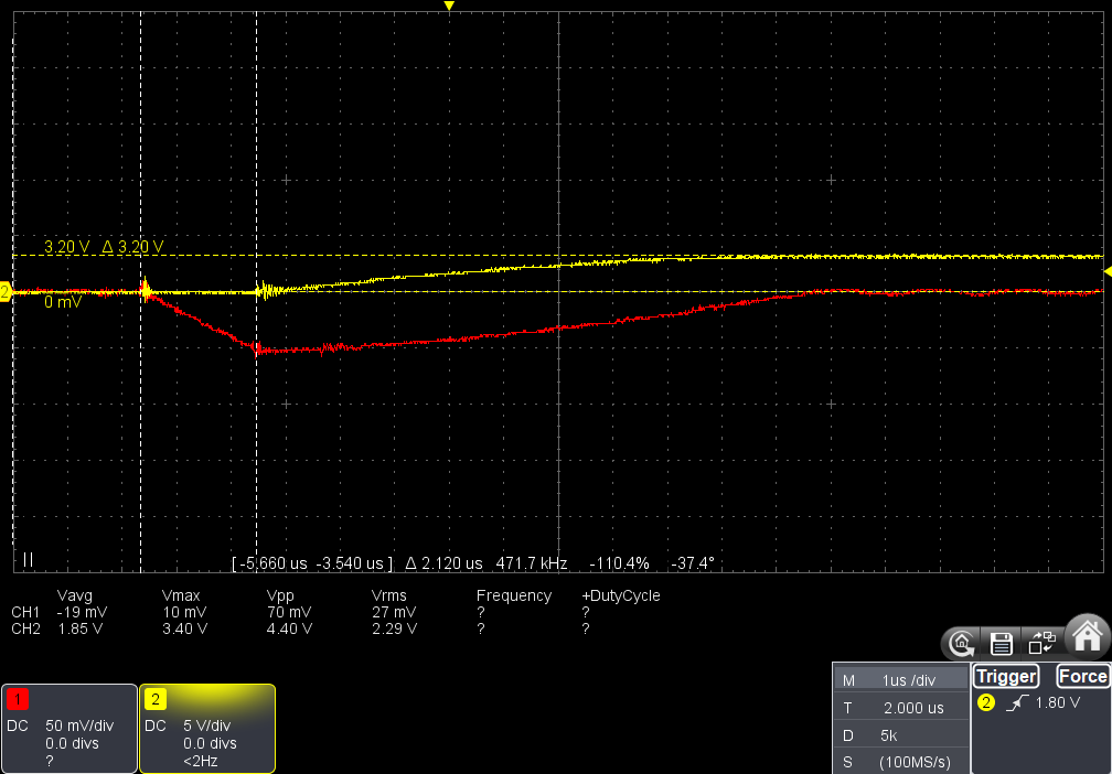

StepUp при одиночном импульсе
Красный - затвор, желтый – конденсатор
Красный - шунт, желтый – сток. Земля щупов на +12 В.
Красный - шунт, желтый – конденсатор. Земля щупов на +12 В.
В момент выключения транзистора ток катушки 0,53 А, потом падает до 0.
Перед выключением транзистора энергия, накопленная в катушке, как и в предыдущей схеме. Однако конденсатор зарядился с 12 В до 15,2 В (на 3,2 В выше питания).
Если бы в предыдущей схеме (Class E) энергия на заряд конденсатора бралась только из катушки напряжение на конденсаторе не могло бы вырасти до 23,6 В.
