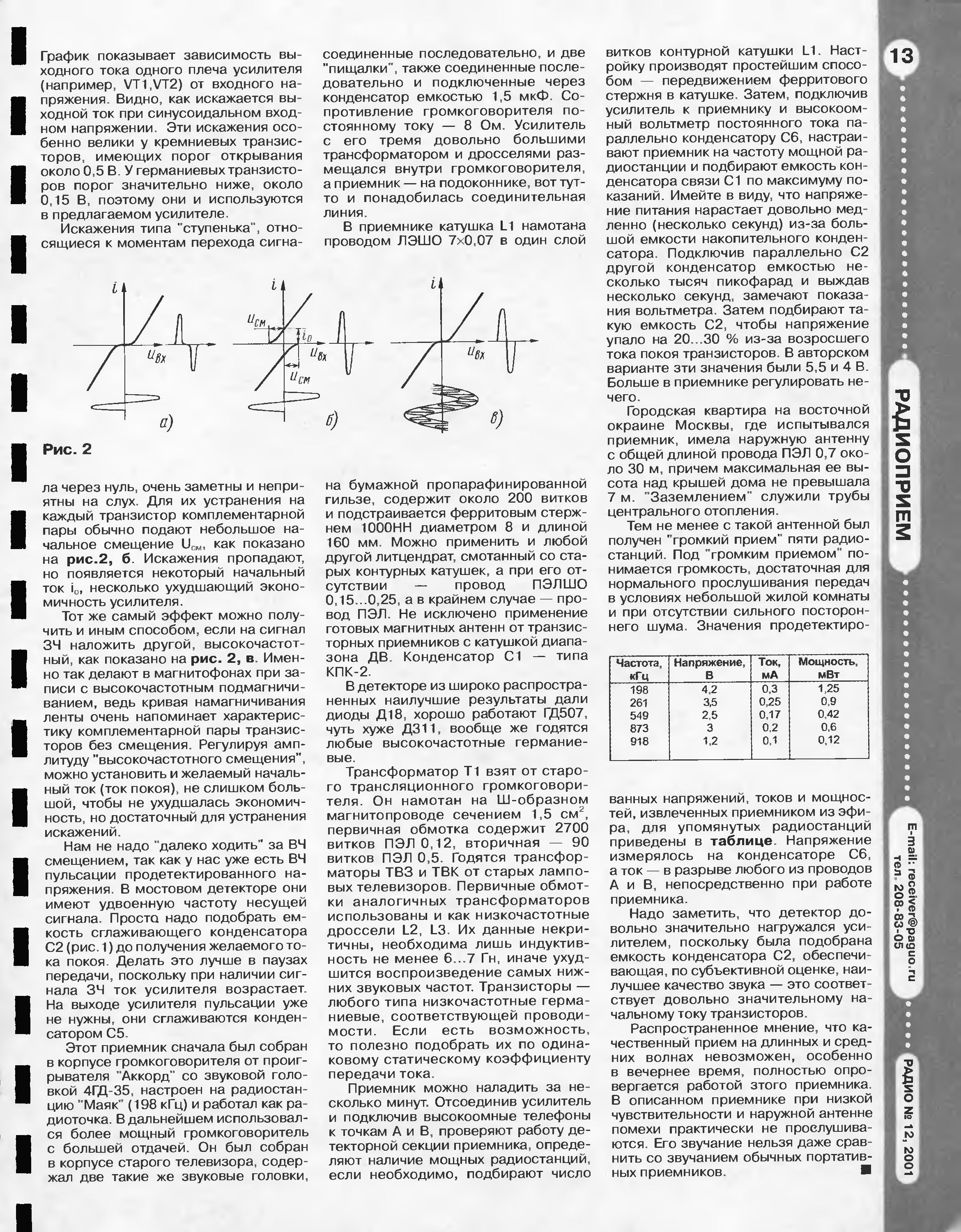

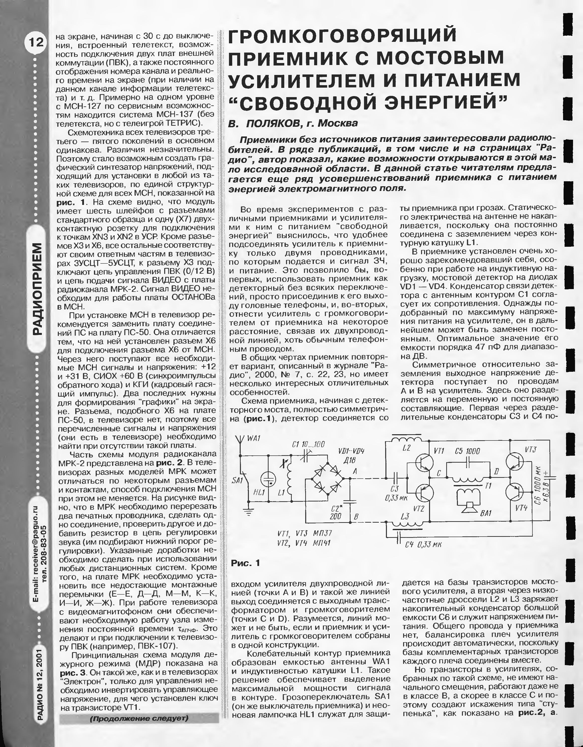

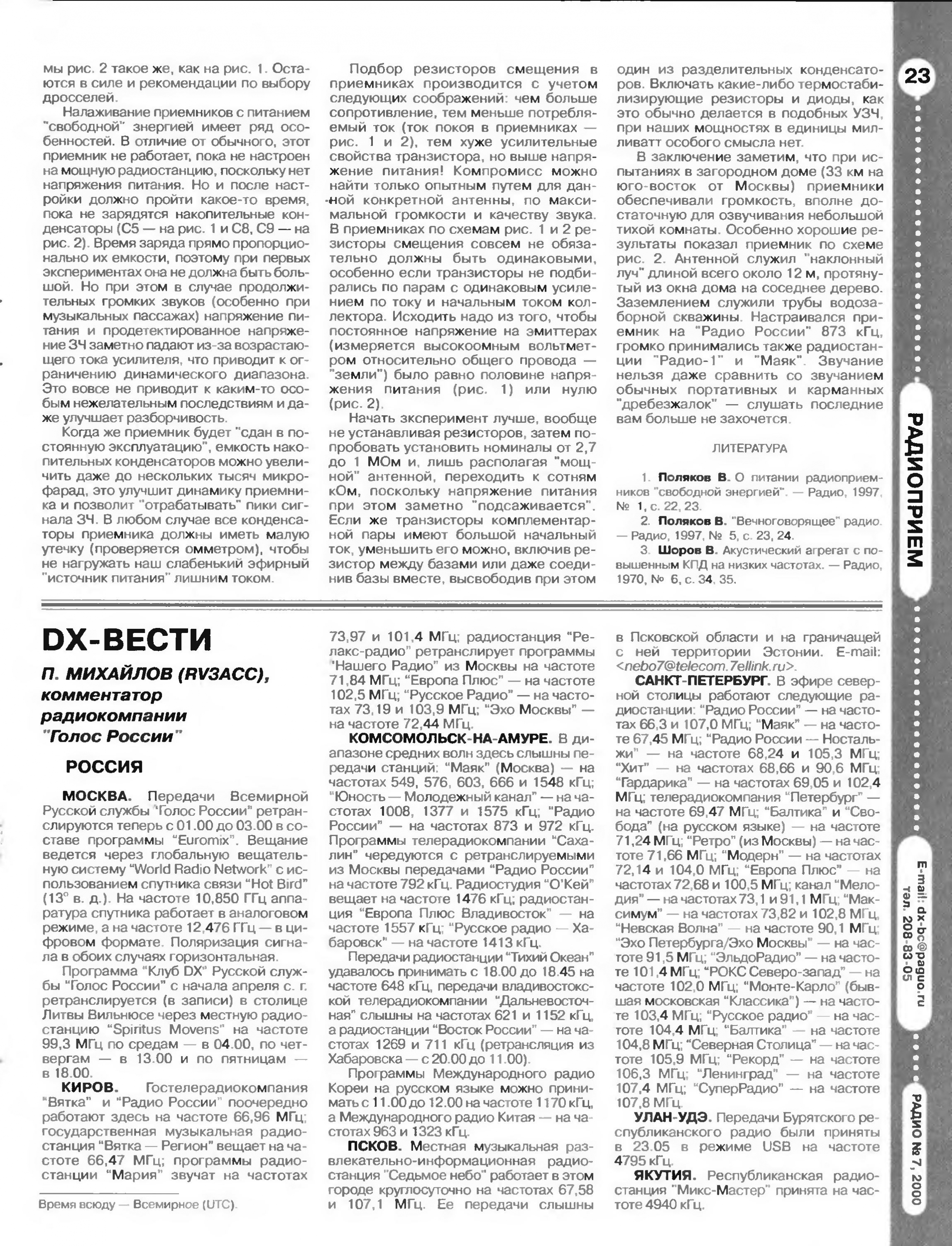

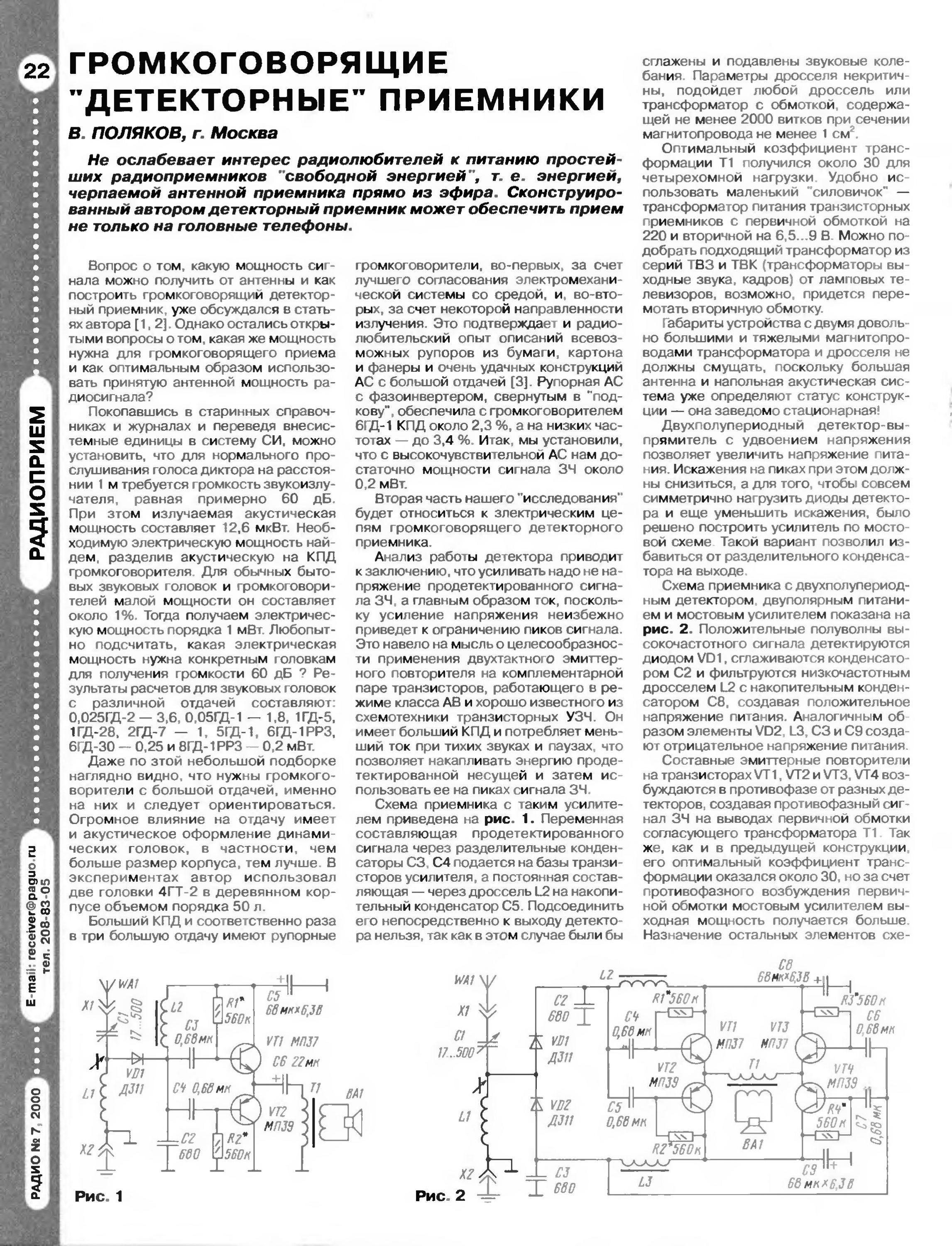

jay80 пишет: На вопрос :"почему три трансформатора?" был получен ответ:" Для баласта..."
Если что схемка приёмника с фотки под спойлером.
И ещё один вариант.

RealStrannik пишет: Если что схемка приёмника с фотки под спойлером.
Прошу обратить ваше внимание на приведённый в правой части рисунка график зависимости сопротивления и токов от частоты при резонансе токов (параллельный колебательный контур – цепь, в которой элементы L и C подключены параллельно источнику энергии)
Токи не резонансных частот также детектируются и участвуют в зарядке конденсатора С2*, тем самым увеличивают постоянную составляющую напряжения на нём! Токи этой постоянной составляющей и участвуют через L2 и L3 в зарядке накопительного конденсатора С6, с которого питаются транзисторы.
«Мостовой усилитель», - это в приведённой статье громко сказано, - он не усиливает по мощности, а лишь только согласовывает низкоомное сопротивление динамика с выходом детекторного приёмника, который способен работать только на высокоомные нагрузки!
Так что, В. Поляков поторопился с названием своей статьи: «ГРОМКОГОВОРЯЩИЙ ПРИЁМНИК С МОСТОВЫМ УСИЛЕНИЕМ И ПИТАНИЕМ “СВОБОДНОЙ ЭНЕРГИЕЙ”»!
Хотя если подумать, - принятая антенной энергия, затраченная на возникновение постоянной составляющей на С2*, здесь используется …

Возможно пригодится?
